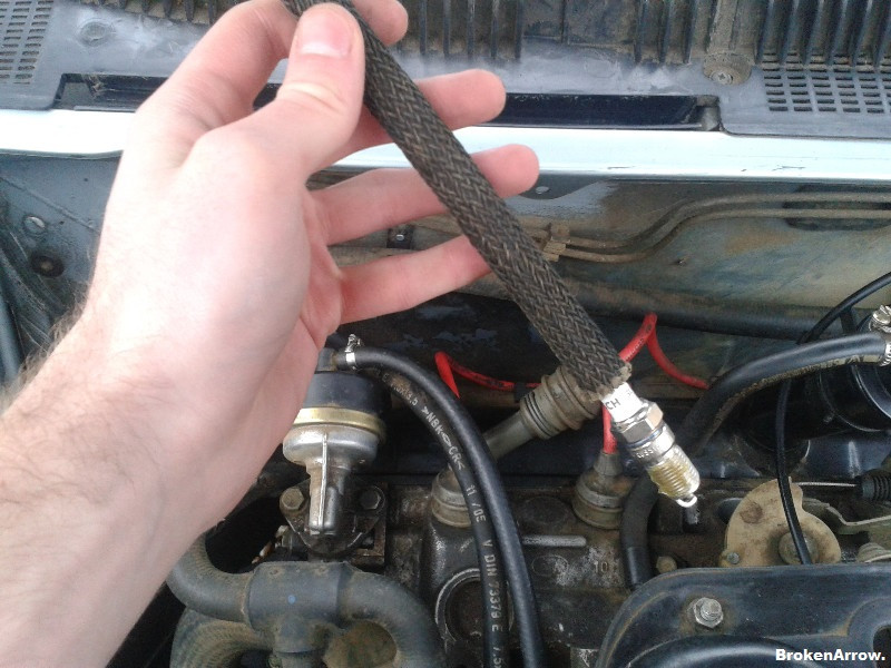

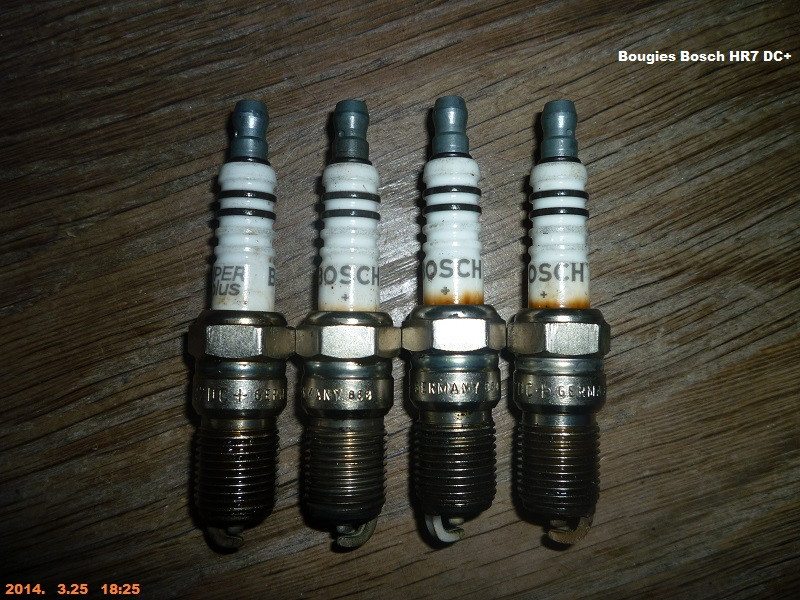

Habituellement le remplacement des bougies de ma GT est effectué tous les 10000 km,finalement j'ai dépassé ce kilométrage puisqu'il vient d'être fait après 14000 parcourus avec l'ancien set.

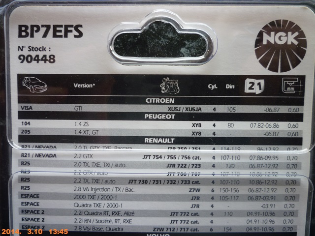

Après avoir utilisé successivement les marques Champion et Bosch je suis finalement passé à NGK . :wink:

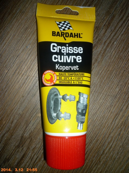

Normalement c'est une opération facile a effectuer ,sauf quand les bougies sont trop serrées ,ce qui était le cas cette fois-ci.
C'est pourquoi ce set NGK a été monté à la graisse au cuivre,assez difficile à trouver toutefois, celle en aluminium est encore mieux car elle ne brûle pas

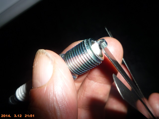

La technique de "Flèche Brisée" est vraiment top :bien:
J'espère qu'il ne men voudra pas de lui avoir "piqué" sa photo . :gene4:

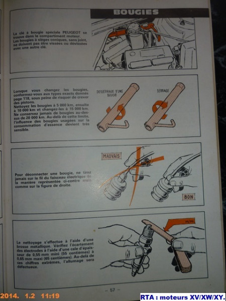

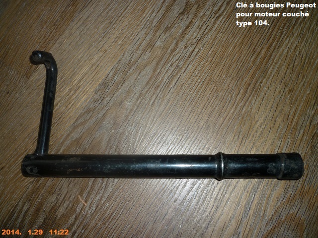

Ainsi que la clé Peugeot :
Clé à bougies Peugeot pour moteur couché type 104.

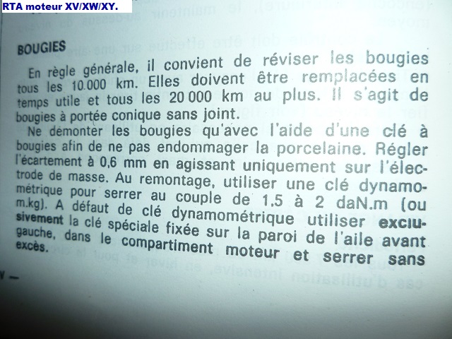

Concernant la périodicité du remplacement ,la RTA ,préconise ceci :

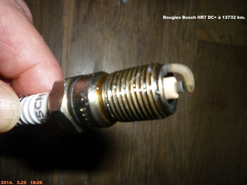

L'ancien set en place depuis Mai 2012 et ayant parcourus depuis 13732 km.

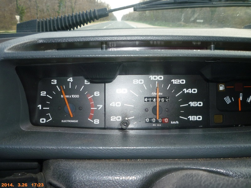

Enfin ,kilométrage du jour :
