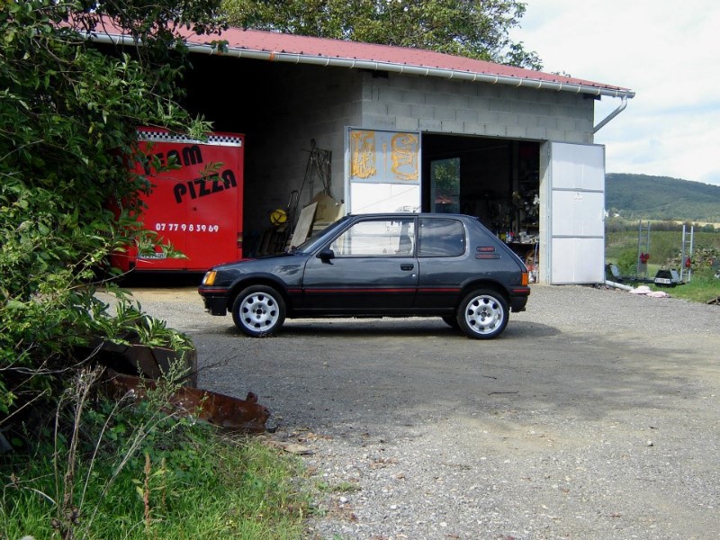

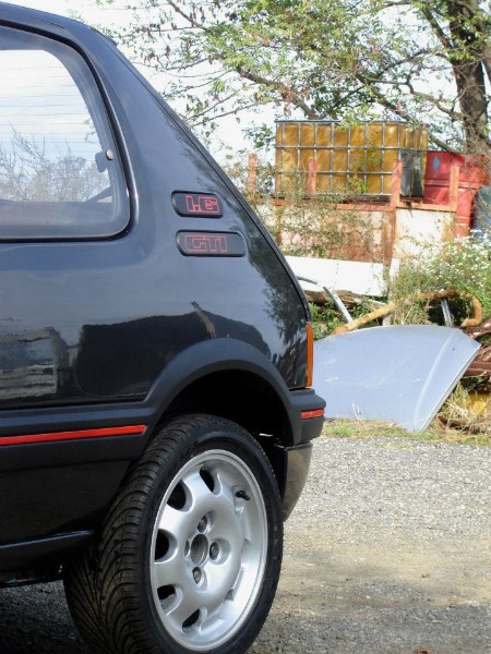

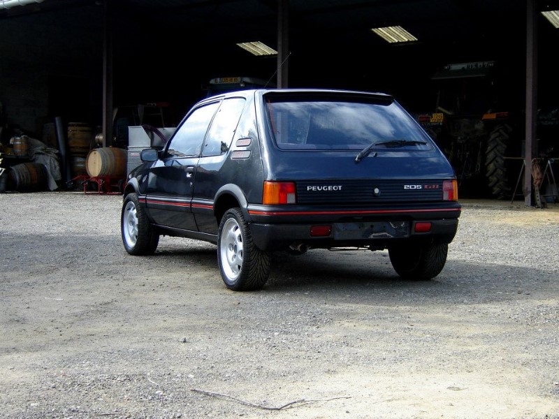

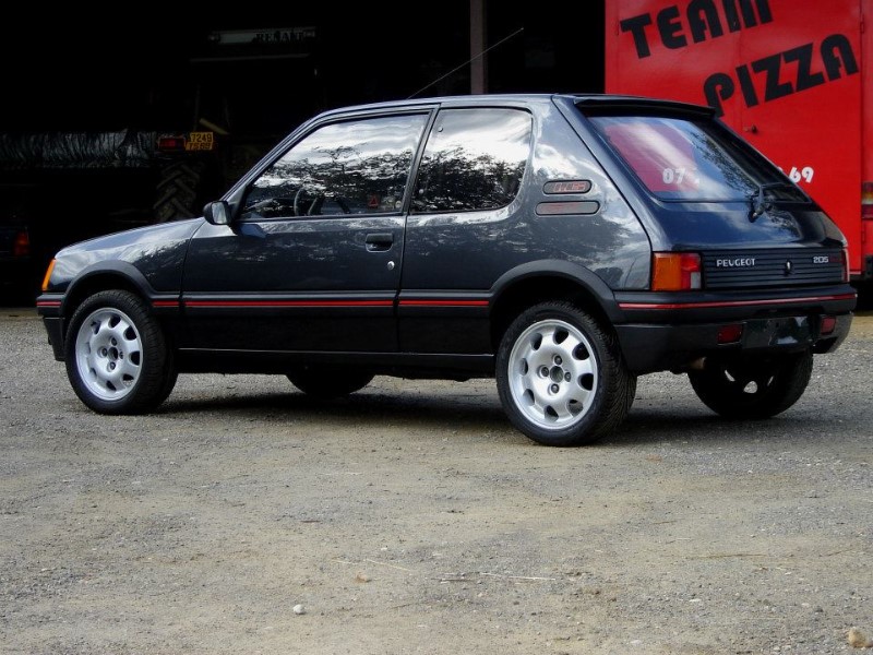

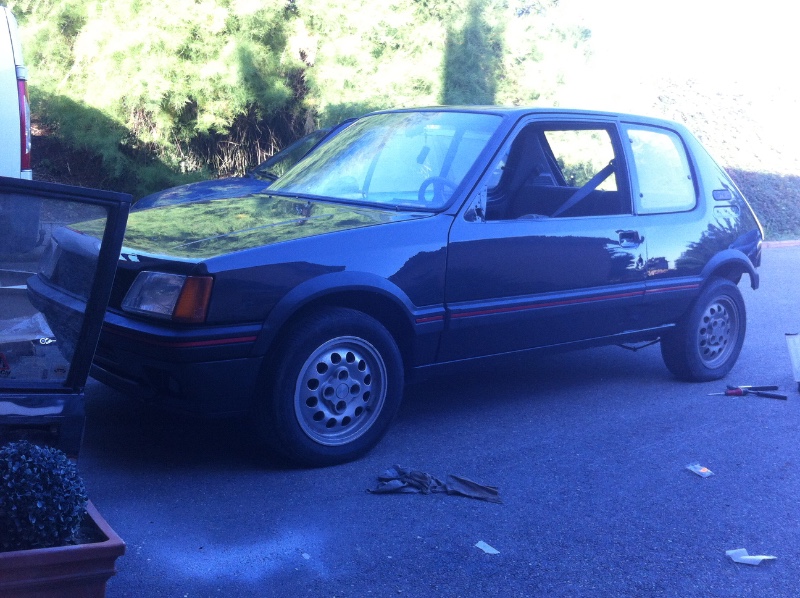

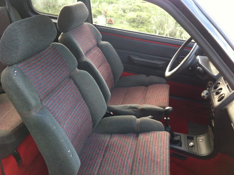

Bonjour a tous !!
je vous présente ma 205 GTI
Pour la petite histoire, se fut ma première voiture ! offerte par mon père à 18 ans
dans le but était que je m'entraine pour refaire la carrosserie etc..
forcément l'état générale allé avec le prix !
carrosserie grêlé, et male traité
boite à vitesse avec synchro de 2 et 3 HS
intérieure fatigué
puis après quelques heure de travaille sa donne sa !!

Re: 205 GTI 1.6 115 cv
Jolie boulot. :)
Par contre elle est bien haute sur patte! :suspect: Est-ce normal ? :voyons:
Message par Stev-GTI »
et bien oui tout est d'origine donc logiquement

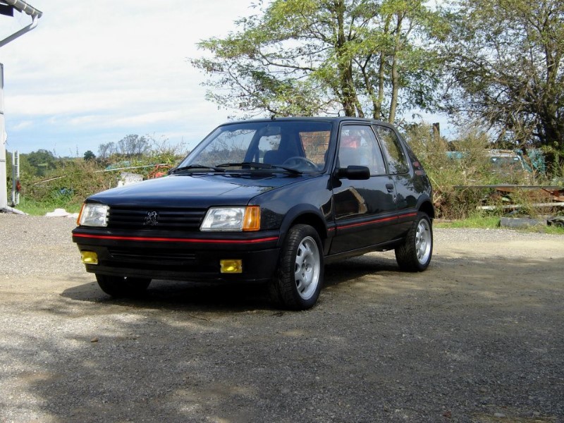

Message par Fx 35 »
Pas mal!
D'origine sauf les jantes!
Couleur: Vert fluorite (M0SS)
205 GTI de 1988 - 251000kms

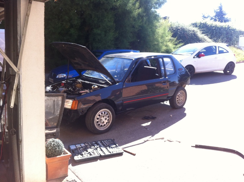

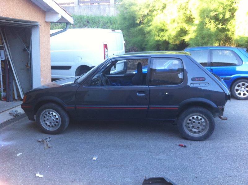

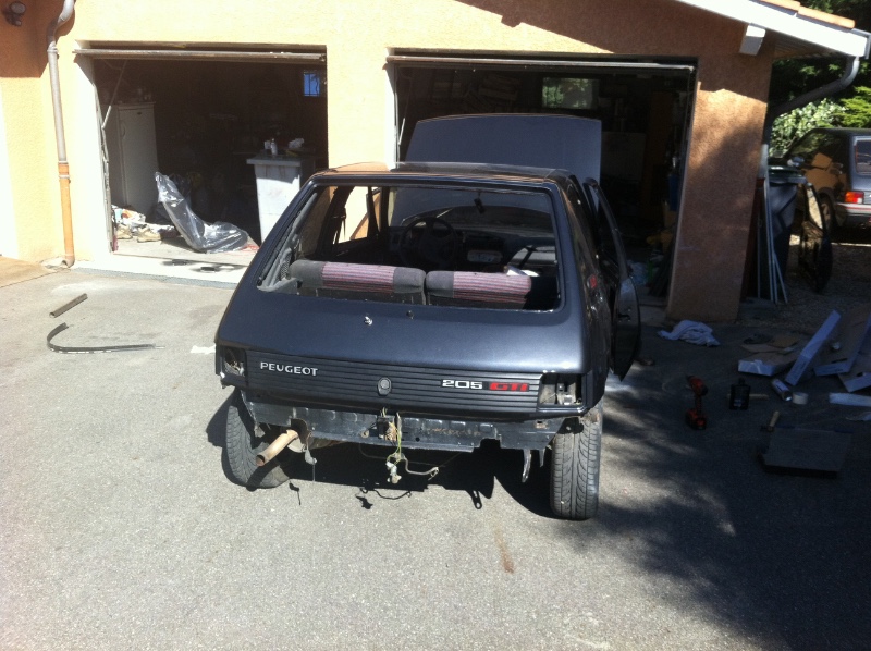

Et voilà quelque photo de la restauration ImageImageImageImageImageImageImageImage
L'arrière, c'est sûr qu'il est trop haut. :?
Mauvais crantage des barres de torsion ou pas encore tout remonté ?
Shidenkai a écrit :L'arrière, c'est sûr qu'il est trop haut. :?
Le cul de cette GTI est bien trop haut.
Je ne m'en suis pas encore occuper mais je vais regardé si quelqu'un peux me donner les cotes de l'elargisseur au pneu ;)
Messages : 6399
J'ai mesuré sur ma GTI 1.6l 115 toute d'origine, train arrière jamais touché, 34 à 35 cm entre le plat du dessous d'élargisseur d'aile et le centre de la jante. Avec la moitié du plein et aucun chargement dans le coffre. :langue3:
