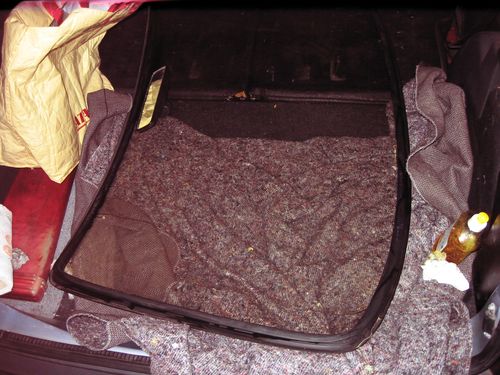

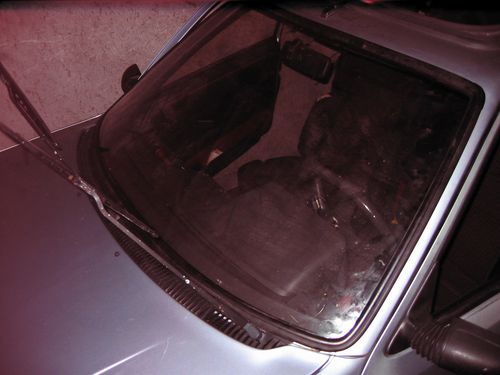

Par contre j'ai changé le pare brise avec la super fiche de Fufu :)
Une galère pas possible pour trouver un pare brise de GTI teinte bronze en bon état... je l'ai payé 30€ sur LBC, avec en cadeau un pommeau GTI 1.9L :D

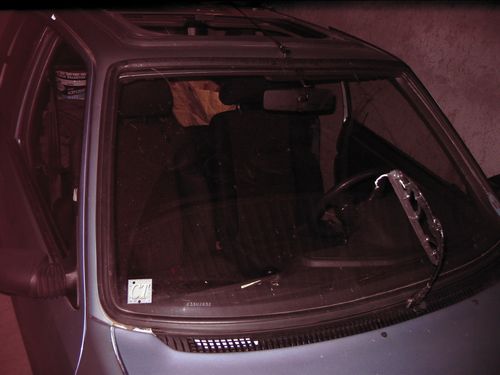

Allez à l'attaque, l'ancien parebrise avait un impact assez gros + 1 bonne trace d'essuie-glace... :roll:

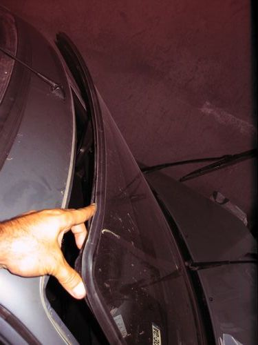

Décollage en poussant avec les pieds et avec un tournevis plat
le pare brise ne resiste pas, il se suicide comme dans la fiche :lol:
Et voila...

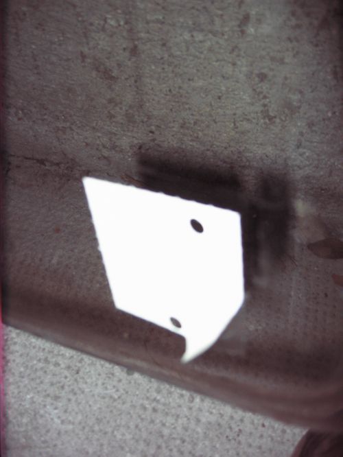

Super pratique l'iPhone pour avoir la fiche sous les yeux 8)
récupération du joint avec "spoiler"
et du précieux CT périmé :gene:

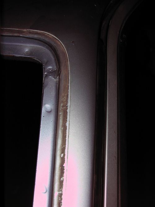

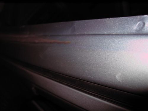

Belle différence de teinte par rapport à l'origine sur le pavillon... un jour peut être elle aura droit à une peinture :wink:

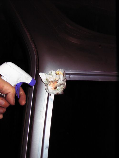

nettoyage de la crasse avec du liquide pour les vitres

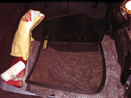

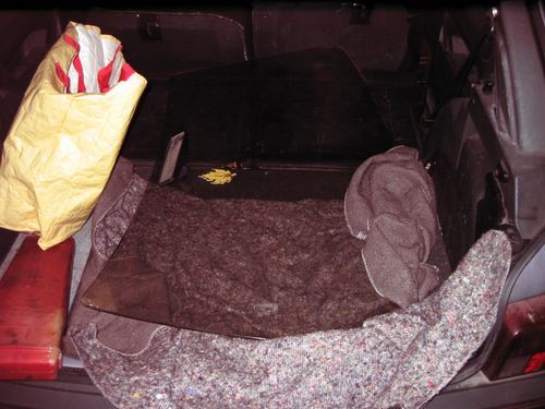

L'heureux élu, heureusement qu'il y a le rétro avec j'ai cassé l'ancien en voulant le retirer :roll:
Le joint en place, après nettoyage des rainures
J'ai pris l'option liquire vaisselle de Dami, super pratique :bien:

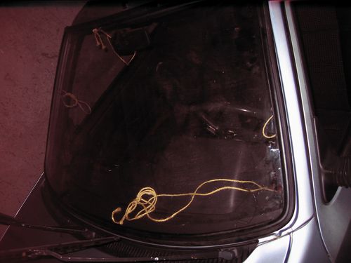

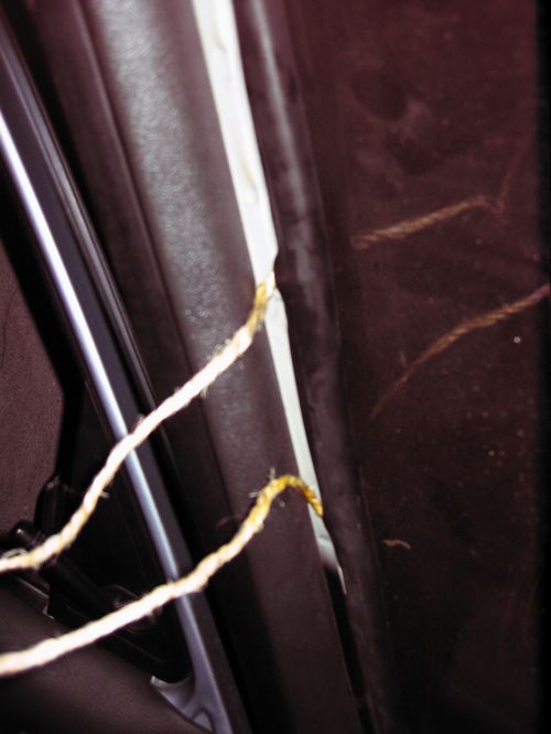

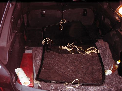

Puis l'option chamalow : 1 tour de ficelle avec 1 boucle sur chaque côté :
petite séquence frisson le temps du transport à l'avant... ne pas le faire tomber surtout qu'il est tout gluant avec le liquide vaisselle :rirejaune:
Positionnement dans la rainure en bas et ajustement sur les cotés.

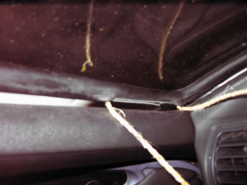

Après il suffit de tirer sur les boucles en commencant par en bas (normalement il est déjà en place en bas, ensuite tirer sur les poignées des cotés puis le haut)
Ca va tout seul...
Et voila le tour est fini. :bien: Franchement c'est pas compliqué, il suffit d'y aller doucement.
Fini :) Reste plus qu'à le nettoyer.
