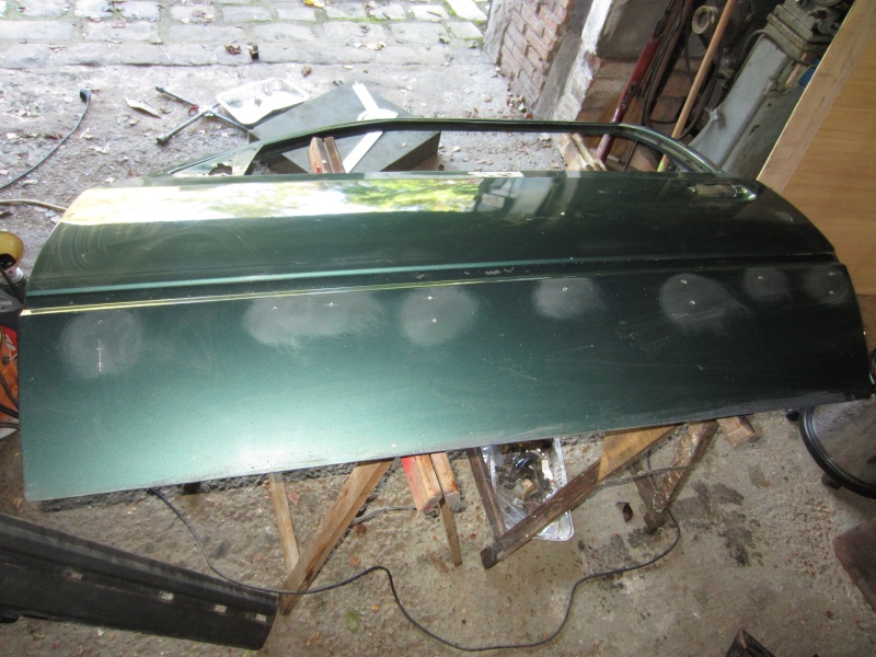

Pour la carrosserie même, j'ai dû changer la porte conducteur par celle d'une Roland Garros car il y avait beaucoup de rouille à traiter, surtout au niveau du passage de câble caisse/porte. Pour les portes et le hayon, j'ai refais les évacuations d'eau extérieurs et intérieurs pour éviter la stagnation d'eau et un début de rouille. J'ai gratté les joints qui commençaient à être super durs et craquelaient, j'ai poncé la peinture et surtout la rouille.

Voici les portes et le hayon refais aux évacuations d'eau :
Porte conducteur (anciennement de Roland Garros). Il y a pas mal de poussière de revenue depuis les travaux.

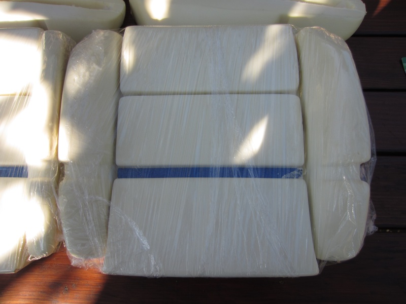

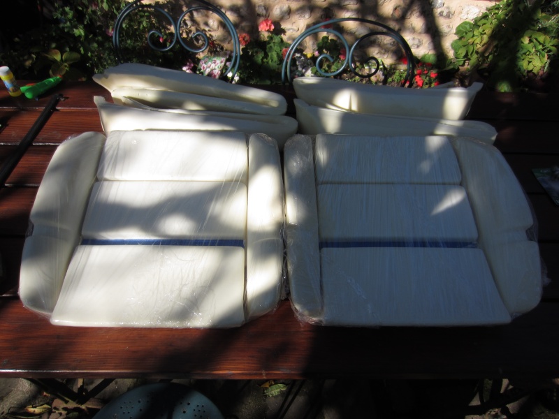

Petit déterrage :

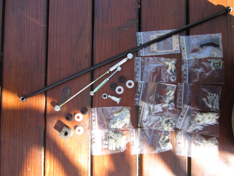

Achat de quelques pièces... Agrafes et rivets d'extension et tringlerie de boite :

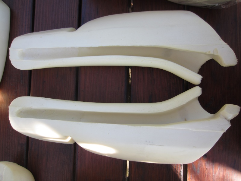

Achat des mousses d'assises et de maintiens latéraux : il ne me reste plus qu'à trouver un siège Biarritz (phase 1) pour le tissus central.

Je me méfierais des mousses d'assise refabriquées... Elles sont en principe plus denses et donc plus dures qu'à l'origine ; et si on pèse loin du quintal, on reste en suspension sur les sièges car on ne s'enfonce pas suffisamment dans les baquets.Gebur a écrit :C'est joli ça, t'as trouvé où les mousses ?
J'opterais pour garder les mousses d'assise d'origine et refaire uniquement les bourrelets latéraux à neuf.

Je partage le septiscime de Shidenkai et serais bien intéressé d'avoir le ressenti de TitMoket une fois que sa sellerie aura été refaite et qu'il aura roulé
Je suis monté quelques kilomètres dans une GTI dont les mousses de siège étaient neuves, visuellement c'était sublime, en revanche le confort était à peu près le même que celui d'un banc en bois
Et je touchais le plafond (174cm).

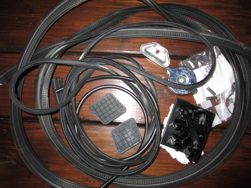

Allez, réception du jour : 2 ou trois bricoles qui étaient sur ma liste... Joint de coffre, joint de lunette AR, goupilles de porte, durite de capsule et le reste, vous reconnaîtrez...
j'ai trouvé les mousses sur le site d'enchère le plus connus...Gebur a écrit :C'est joli ça, t'as trouvé où les mousses ?
Tu peux me le filer par MP stp?205xs a écrit :J'en connais un très bon il se trouve du côté de gisors
Oui, j'ai lu certains avis sur les forums parlant des densités de mousses d'assises... On verra ça une fois refait. Elles paraissent un peu plus ferme mais ça sera l'usage, comme le dit 3dfx, qui nous le dira... Au pire, je déhousserai les assises et remettrais la partie centrale d'origine.Shidenkai a écrit :Je me méfierais des mousses d'assise refabriquées... Elles sont en principe plus denses et donc plus dures qu'à l'origine ; et si on pèse loin du quintal, on reste en suspension sur les sièges car on ne s'enfonce pas suffisamment dans les baquets.Gebur a écrit :C'est joli ça, t'as trouvé où les mousses ?![]()
