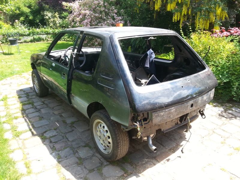

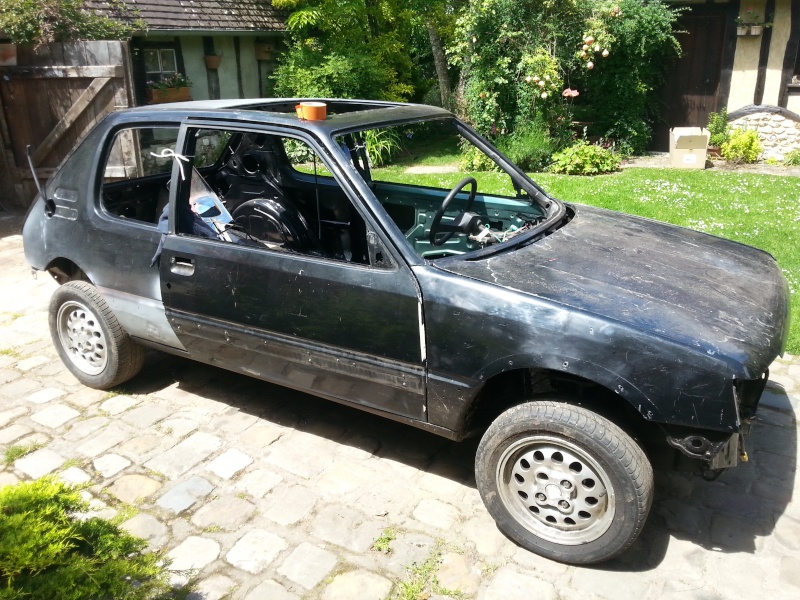

Un peu de nouvelles et des bonnes! Ma p'tite 205 est partie peinture samedi dernier. Que ça fait plaisir! :rirejaune: J'ai dit au carrossier de prendre son temps car j'ai pas mal de préparation de pièces à faire... :bien: Je pense qu'elle devrait revenir pour la fin de l'été gros minimum. La voiture est entièrement vidée, plus une vis ni un écrou...
La voici le jour J ! :bien:
