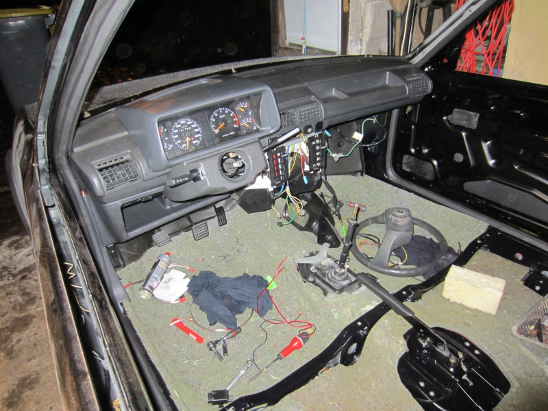

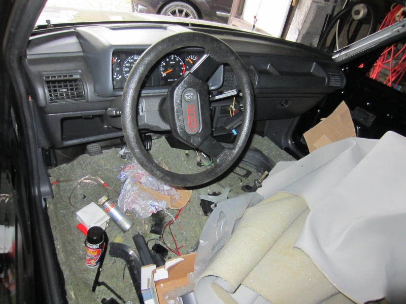

L'intérieur est pas mal remonté. J'ai dû retrouvé un tableau de bord car le mieux, en plus d'être cassé, avait des traces de colle sur les parties bien visibles, que je ne pouvais pas enlever... :( Le nouveau, après pas mal de réparation, est en bien meilleur état... :bien:
Depuis, j'ai remplacé le volant d'origine ci dessous car il était assez user sur le dessus :bien:

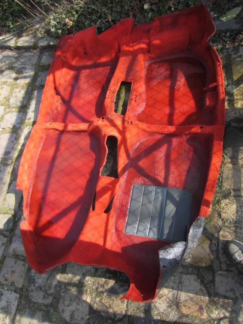

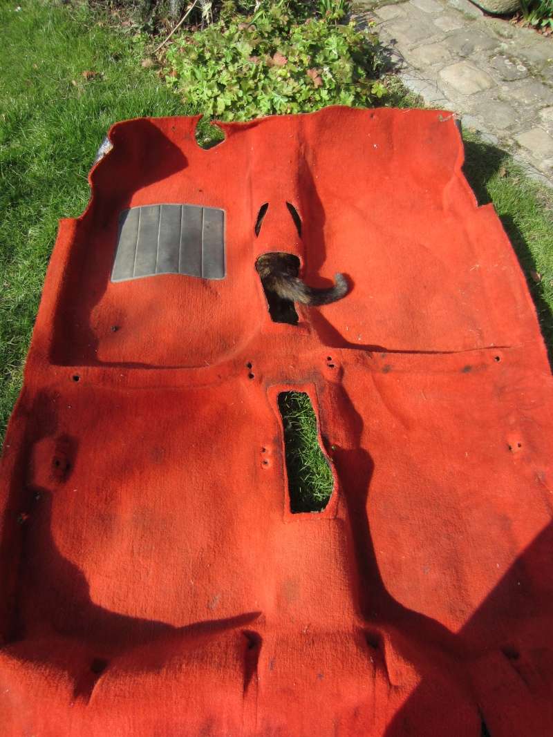

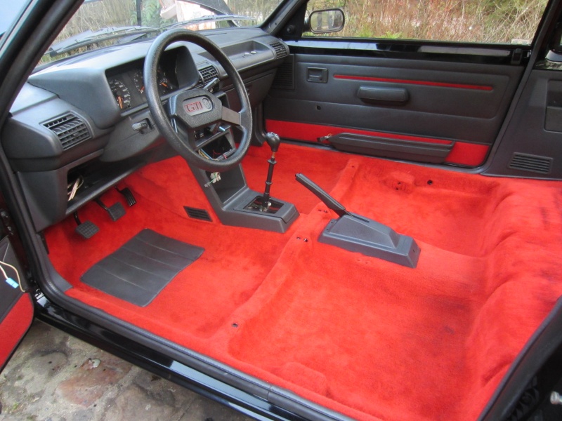

On continu avec l'intérieur : la moquette! :bien:
Une erreur s'est glissée, saurez vous la retrouver?

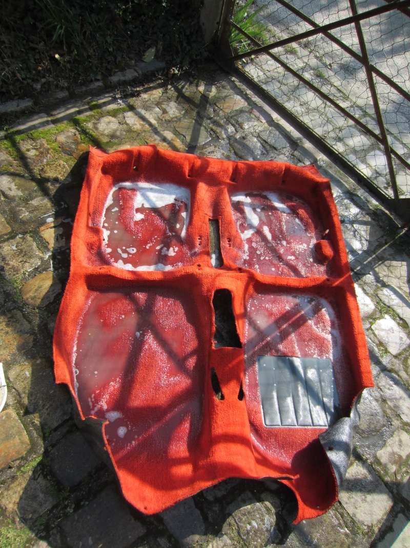

Un peu de trempage : eau + lessive. On saupoudre de bicarbonate :
On laisse a peu prêt 3 ou 4h : l'eau change déjà de couleur :bien:
On frotte un peu (sans forcer), on rince à l'eau claire :
On monte :rirejaune: Là, je vous dis pas le panard! :coeurs: Il manque juste à fixer la casquette de compteur, le souflet de levier et deux ou 3 bricoles et ça sera pas mal :bien:

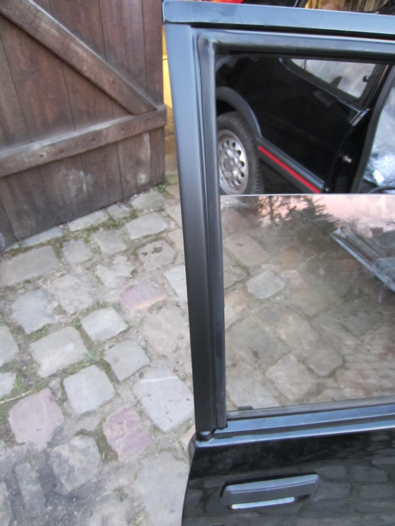

Allez, on s'éloigne un peu. Peinture sur les montants de porte :bien:
Le joint à lèvre du dessus de porte :

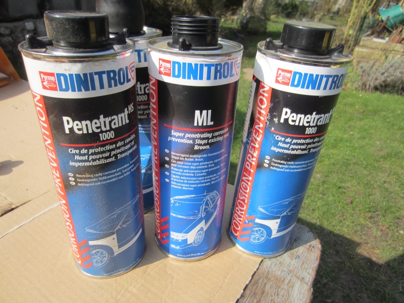

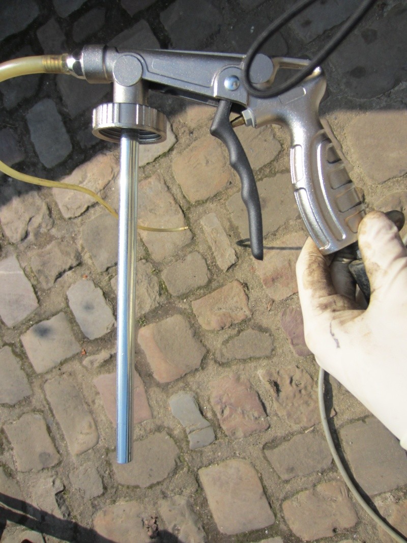

On passe au choses sérieuses : le corps creux! :shock: Comme les bas de caisse ont été changé, il faut les traiter car ils sont encore à l'état brut (peinture) et l'eau, le sel étc. pourraient les pourrir plus vite que prévu... :gene:
Je précise que 1L de "ML" et 3L de "1000" sont très largement suffisant pour tout les cortps creux (bas de caisse, longerons, traverses AR, ailes AV et AR etc. :bien:
Le matériel :

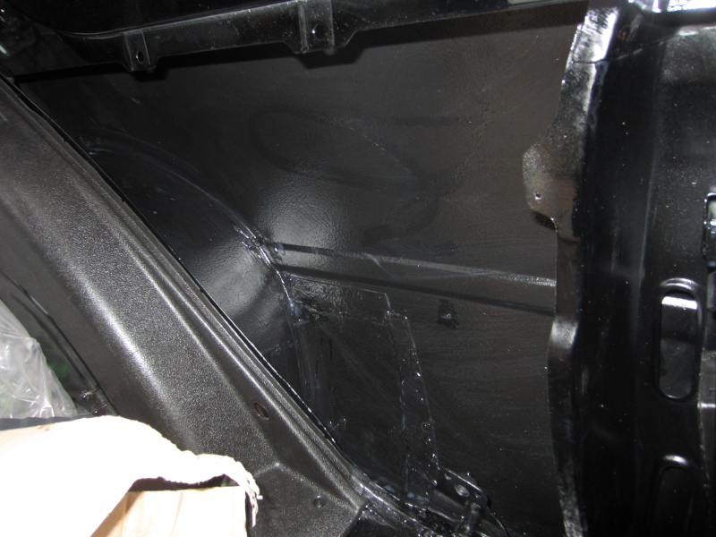

On commence par l'intérieur des portes, du hayon, des ailes AR à la main, avec un bon vieux pinceau :
Pour les bas de caisse et autres cavités, pas trop de photo dsl... :langue: Une quand même du résultat :

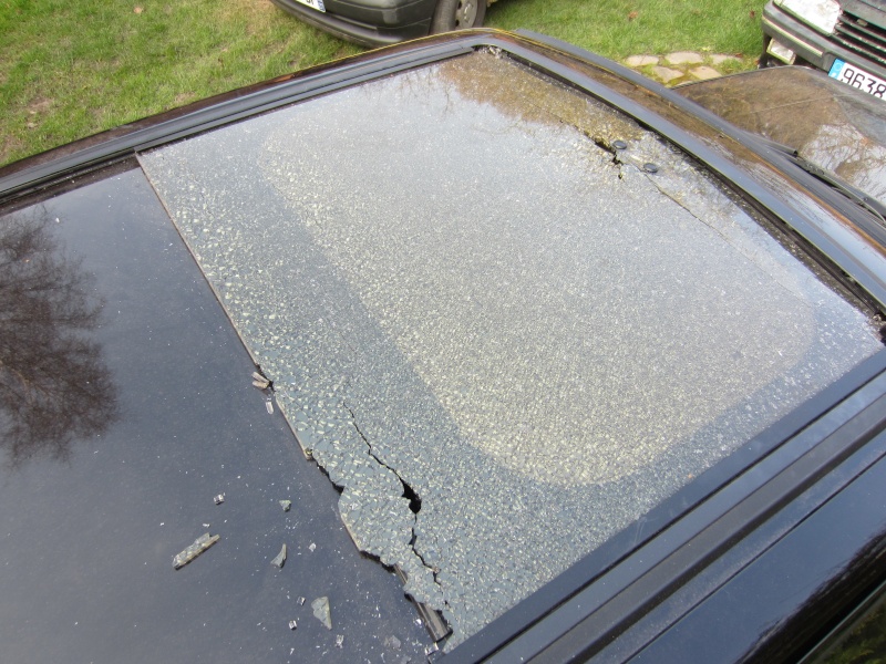

On passe coté vitrage maintenant et là, moins de bonnes nouvelles... :cry: J'avais toutes les vitres d'origine, hormis le pare brise, c'est à dire toute avec la plaque d'origine gravée... La vitre de porte passager m'a explosé dans les mains que j'ai voulu la prendre pour la monter. La vitre de toit ouvrant a explosé une fois monté, 2 mois après la pose, sans qu'on la touche... :cry: J'avais les deux vitrages d'avance, mais je suis bien dégoutté... Je vais me renseigné pour voir si c'est possible de les faire regraver.

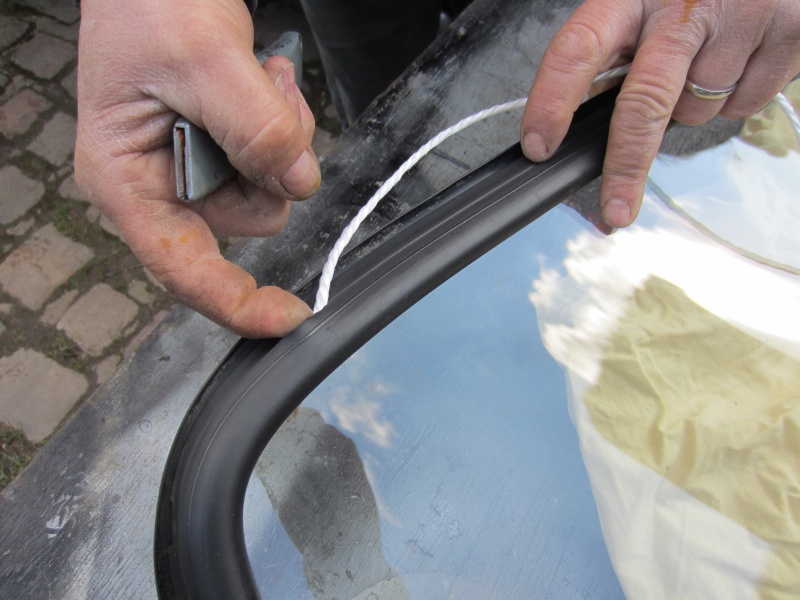

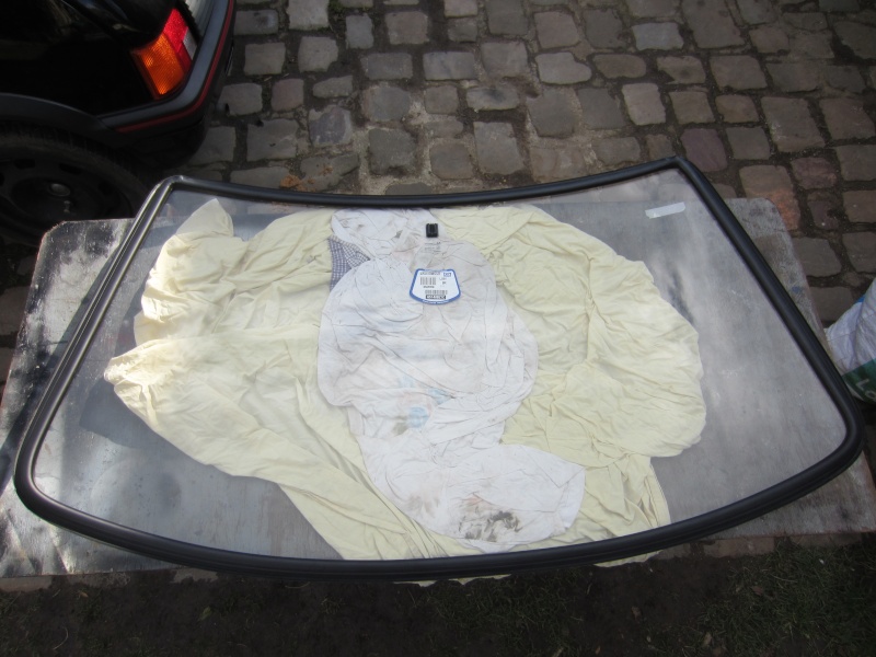

C'est partit pour le montage du pare brise neuf. Avant :
On pose le joint :
La bonne vielle technique de la ficelle :
Une fois monté : on était quand même 3 personnes ::d

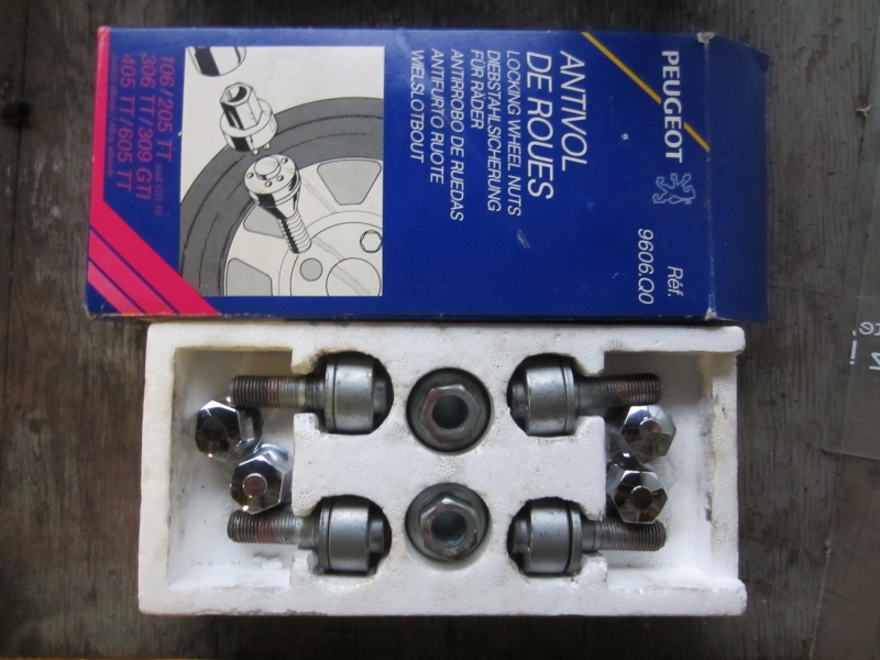

Les vis de roue, quasi neuves :

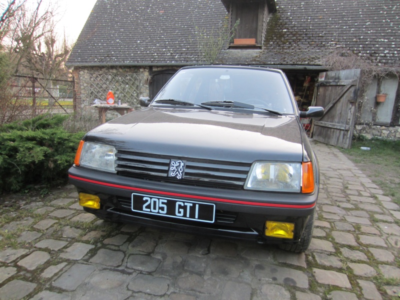

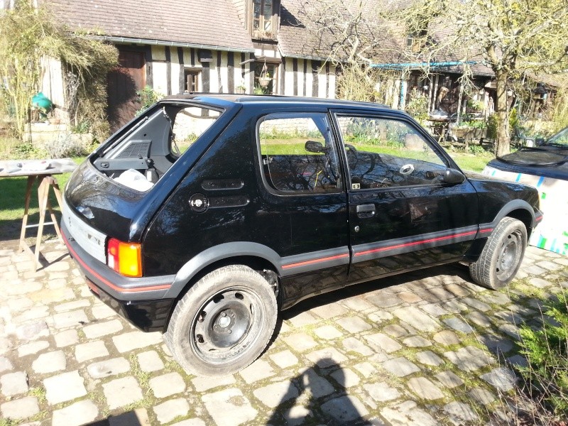

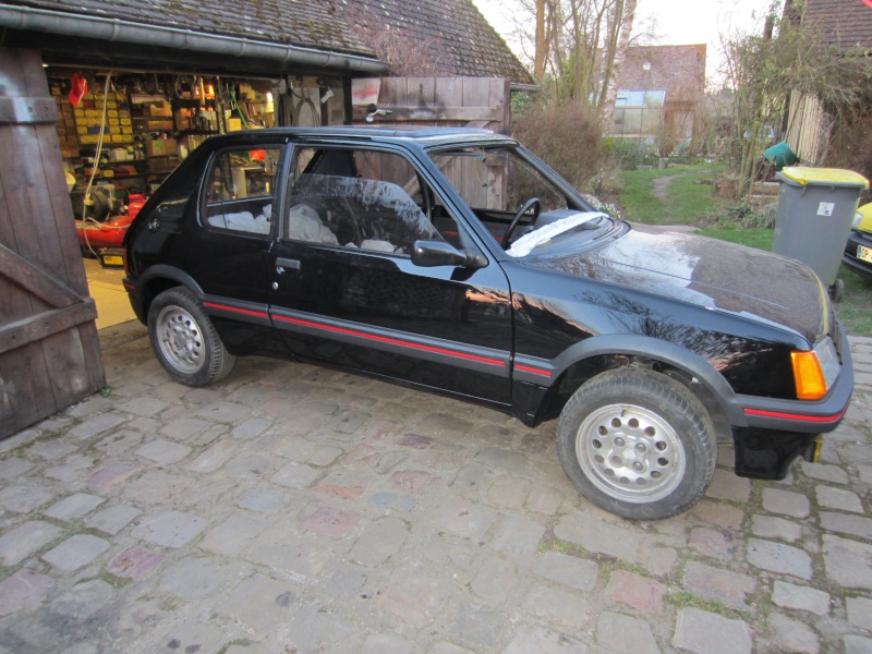

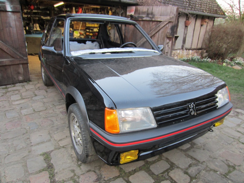

La voilà, aujourd’hui :
Prochaines étapes : montage du hayon complet (collage vitre), les roues, les sièges (bientôt dans les mains de ma maman :bien: :bien: ) et bichromatage des nombreuses pièces moteur (si vous avez des adresses à environ 1h maxi d'Evreux... :bien: ). J'ai des petits défauts à corriger comme la vitre electrique conducteur et la gache de porte à changer. Réajuster les portes et le capot qui frottent avec, respectivement, les sabots ou la baie de pare brise :gene:
L'objectif est qu'elle soit fini, pour ceux qui connaissent, au rassemblement du Neubourg (27), dans un mois... :bien:

C'est bien sur possible de les faire regravé...tout bon garage possède l’appareillage, c'est très simple et vite fait !
Au boulot nous en possédons une, 5 minutes pour faire la voiture complète :bien:
