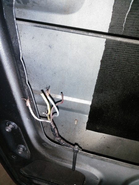

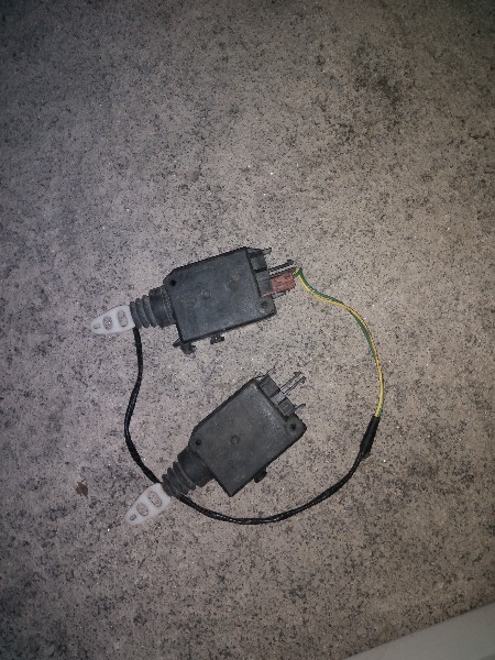

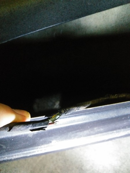

J'ai commencé a regarder pour la fermeture centralisée, un vrai carnage :shock:
Un fil coupé
Plus de connecteur, et le fils ne sont même pas protégés
Et je n'ai que ça comme pièce détachées données avec la voiture
Est-ce compatible?

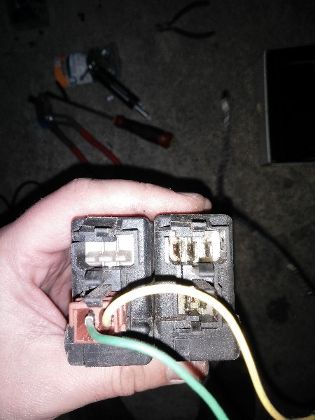

Alors tu dois avoir le moteur de la porte droite (celui à gauche avec le connecteur rouge dessus et un seul emplacement pour connecteur) et le contacteur de porte (Celui de droite avec deux emplacements pour connecteur). Normalement il y à aussi un moteur qui va dans le coffre (peut-être en place).
Pour le contacteur tu as dans la cosse du haut un + et une masse qui envoie aux deux fils en bas le signal dans un sens ou dans l'autre pour monter ou descendre les moteurs vers les deux fils de l'autre moteur.
Si tu ne me comprend pas je te ferais un dessein :mrgreen:
Par contre je ne connais pas ces moteurs, ils sont pas faits comme ça dans la mienne donc je ne saurais dire s'ils sont compatibles... Et il faudra vérifie que tout fonctionne bien (en particulier le contacteur qui est assez fragile).

Oui, déjà monté dans le coffre. Dans la portière passager il y a aussi un contacteur qui n'est pas le même que sur les photos. Après recherche les contacteurs que j'ai en rabe correspondent à une voiture équipée d'un PLIP, donc pas la mienne. Je suis allé en casse ce soir et j'ai trouvé un' contacteur qui correspond,(comme celui là http://medias.forum-auto.com/uploads/20 ... 25_001.jpg)

C'est installé et ça fonctionne à merveille. Du premier coup. Merci pour votre aide. J'ai câblé comme ça. Image

Re: 205 GTI de Maximus
Content de t'avoir aidé :)
Tu as fait des soudures ?
Par contre le chatterton c'est pas une bonne idée : avec le temps il devient cassant et se décolle tout en rendant les fils poisseux de colle... bref pas super. Le mieux c'est de la gaine thermo-rétractable, c'est ce que je met et ça va à merveille :bien:

En effet pour Chatterton c'est chiant, mais je n'arrive jamais à trouvé de gaine thermo. Mais je' effet c'est le mieux
