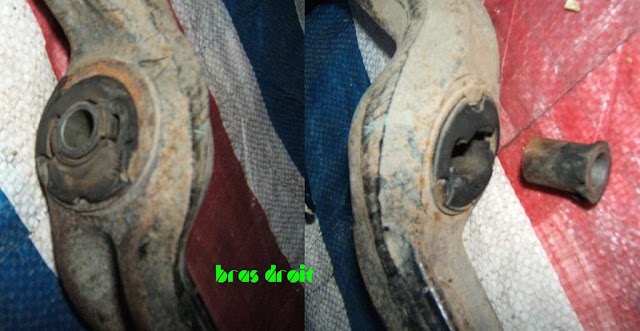

effectivement sur l'avant derniere photo y a presque plus de caoutchouc, il doit y avoir un jeu enorme :shock: :lol:
change vite tous sa, c'est pas pour le prix que sa coute qu'il faut s'en privé, moi j'ai payer les mien 45€ piece :wink:
et ton souflet c'est clair qu'il a une belle entaille, a changer aussi si sa ne fait pas trop longtemps qu'il est comme sa, sinon les cardans a changer :?

Les bras de suspension je les changes (obliger pour la contre visite et obliger pour ma survie :lol: )

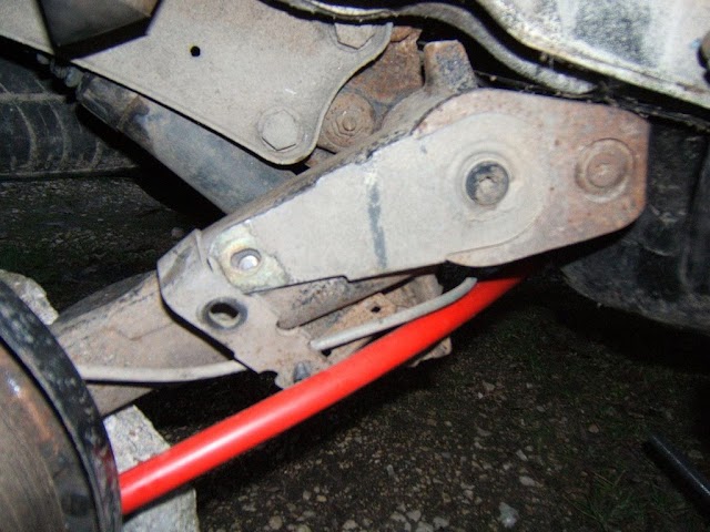

Voilà un peu de taf de fait ! :D Mais bon le sol mouillé et la crève que je traine depuis 3 jours ... ça va rien donner de bon pour la suite :?
Donc aujourd'hui changement des deux bras inférieurs de suspension !
Les photos ... (âmes sensibles s'abstenir)
Tout d'abord, à chaque fois que je fais un truc sur cette voiture j'arrive à sortir des tas de terre :shock: (là il s'agit de la terre DANS la poutre du berceau ... :shock: enlevée avec les doigts un maximum mais il en reste beaucoup encore ...
ATTENTION photo NON censurée "les dessous de ma voiture" :love: :roll: pas vraiment :?
Début des travaux 15h30
Pour le gauche, c'est fait !! :)
Allez à l'autre maintenant
Enfin elle ira plus droit comme ça 8)
17h52 fin des travaux !! Les genoux et les fesses trempés je file me faire un café pour me réchauffer un brin !
Le plus long c'est de remonter la roue, descendre la voiture, bouger les suspensions, relever la voiture, démonter la roue, serré toute les vis, remonter la roue et redescendre la voiture :? et ça deux fois car je n'ai plus mes chandelles et qu'un seul cric :cry:

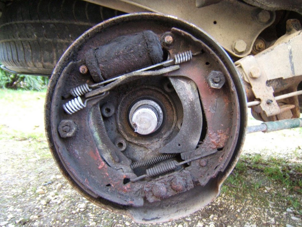

Voilà là première partie de la contrevisite étant faite (5.2.8.1.4 ARTICULATION DE TRAIN: JEU IMPORTANT, AVG, AVD) je m'attaque à la seconde, les freins de stationnement + cables (1.1.2.1.2 et 1.3.3.1.2)
Les deux sont liées car le câble de frein à main de droite est soudé dans la gaine, donc aucune efficacité sur cette roue :?
voilà la bête :lol:
Donc on note qu'il sort bien sur 10 cm puis est coudé à presque 90° :shock: normal qu'il bouge pas le câble dedans :lol:
Le kit freins arrières est à changer :cry: :?
Avant nettoyage
Après nettoyage
Le câble neuf :D
La pose c'est mal passée :
Trop peiné à faire passer le petit joint autour de l'embout plastique de la gaine dans le tube qui traverse le plancher :evil:
Puis après encore plus peiné à enfoncer l'embout métallique de la gaine dans le flasque :evil:
Alors une fois cela fait après beaucoup de coup de marteau on est énervé et pressé d'en finir donc on remonte un peut vite et sert un peu fort et :!: TAC :? :shock: :evil:
Une vis pétée une ...
Un petit coup de cet outil
Puis j'ai retrouvé quelque chose :lol:
Pour le détail voir ICI
On revisse le support plus doucement :P
Et voilà le travail :)
