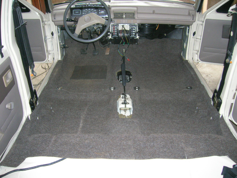

Il y a quand même un peu de travail pour sortir la moquette de l'habitacle.
Il faut commencer par sortir tous les sièges (sauf le dossier de banquette arrière), ensuite déposer les plastiques encadrants le frein à main et le levier de vitesse, puis déboulonner le bas des ceintures avant des pieds centraux et déposer les garnitures de ces pieds, déposer les garnitures des montant latéraux avant (côté conducteur, il faut d'abord démonter la tirette du capot), et pour finir décoller les joints de porte et enlever les agrafes, et je crois que c'est à peu près tout. :voyons:
Normalement tu devrais arriver à ça :
Ici c'est une phase 1, mais ça ne change quasiment pas de la phase 2, et le bas du tableau de bord n'est pas nécessaire à démonter pour sortir la moquette.
Et sinon, je pense qu'il vaut quand même mieux enlever le dossier de la banquette pour sortir la moquette par le coffre, c'est le plus simple. :bien:

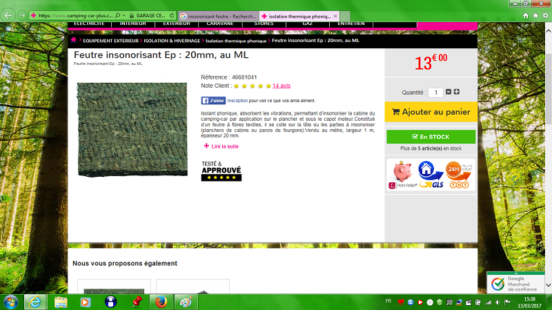

Non pas ! ml = mètre linéaire . :wink:
D'origine c''est un isolant avec une partie goudronnée ayant une épaisseur de 20 mm.
C'est mieux sans la feuille de goudron en fait. :bien:
Le goudron vieillissant très mal et devient cassant à la longue. :roll:
Des membres du forum en ont commandés également sur ce site :
Je mets une copie d'écran , car le lien fonctionne mal . :roll:
C'est toujours des liens à rallonge . :oops:
On en trouve là aussi :
http://www.comptoirauto.com
Sur ces 3 sites, il n'y a pas encore eu de retour négatif connu sur le forum. :bien:

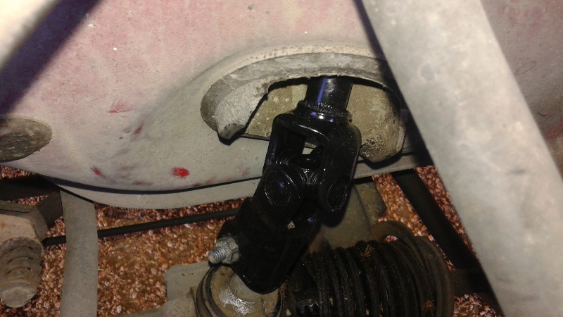

Et voilà, titine a sa nouvelle colonne de direction, quel plaisir de ne plus avoir du jeu :coeurs: :pilote:

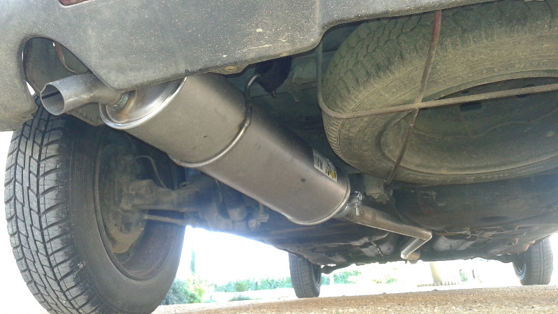

Et le nouveau silencieux et l'attelage de retiré.
