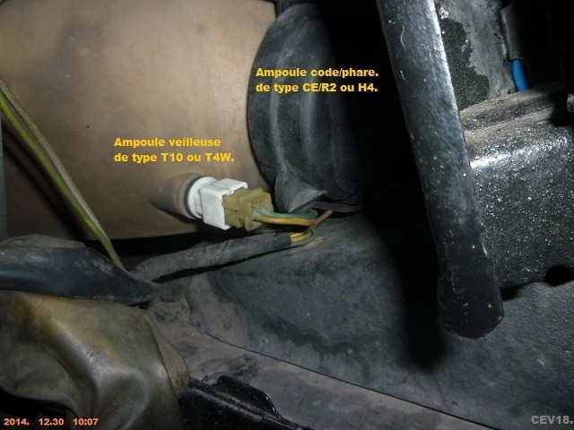

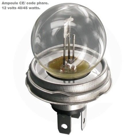

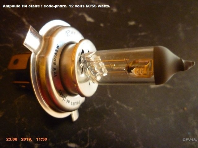

En feu de route et code, il y a 2 types d'ampoule sur nos 205 selon la version:
Code Européen ou H4.
La H4 ça éclaire bien mieux. :bien:

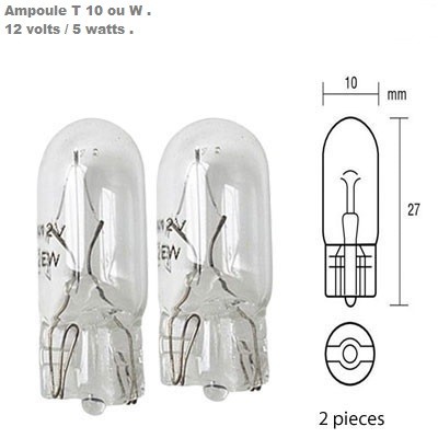

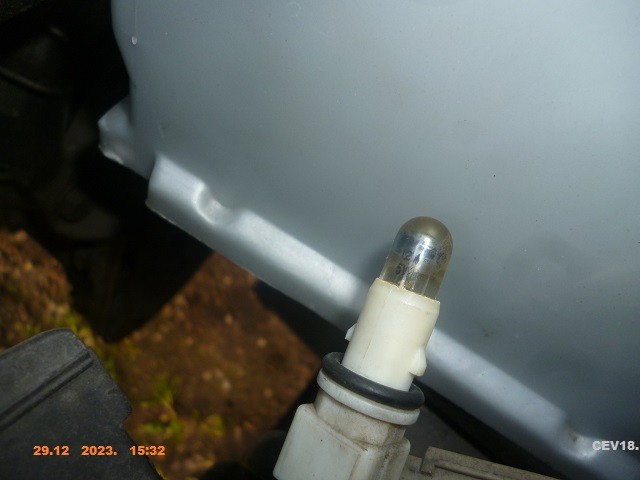

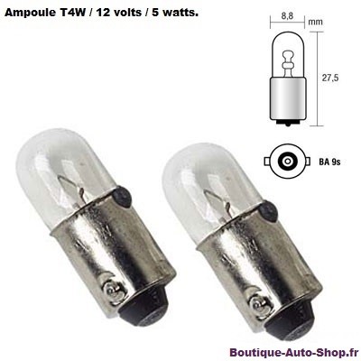

Concernant les veilleuses, c'est bien une ampoule T10 appelée également W, sauf sur les tous premiers millésimes qui ont des T4W.
Ampoule T10W à culot en verre.
Ampoule T4W, culot métallique à ergots non décalés. Veilleuses des tous premiers millésimes.

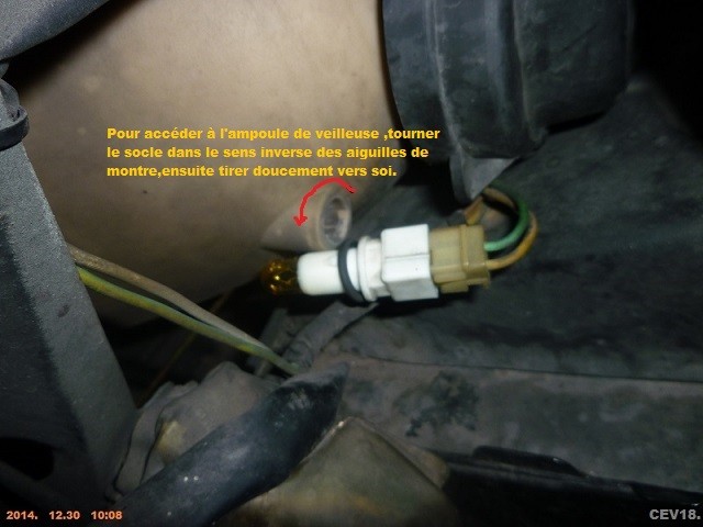

Son remplacement est très facile :

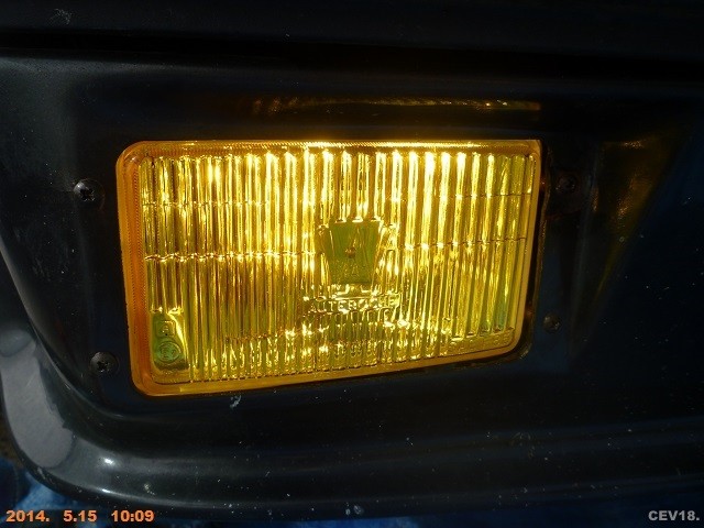

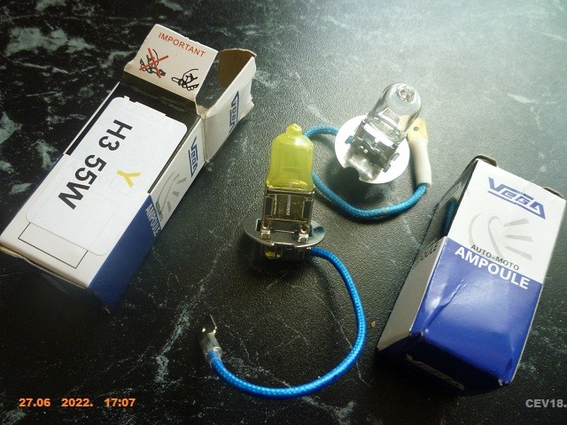

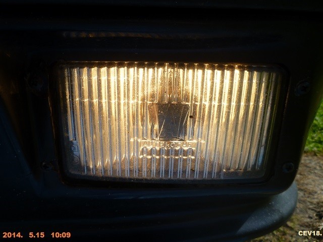

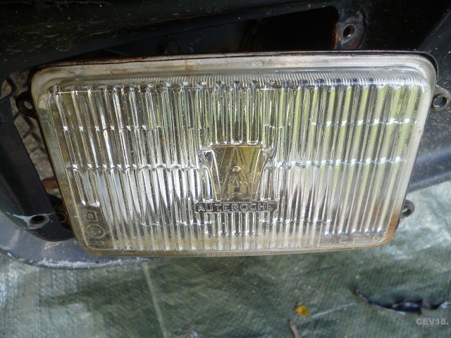

Je possède des ampoules H3 blanches et jaunes de cette marque française . :bien:
Ampoules H3 Vega blanche et jaune.
Les blanches pour les verres jaunes et les jaunes pour les verres blancs
AB verre blanc ampoule H3 blanche.
AB verre blanc, ampoule H3 jaune.
AB verre jaune, ampoule H3 blanche.

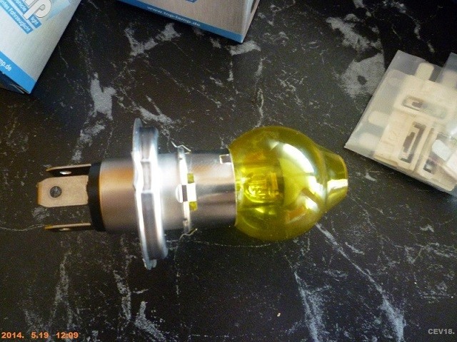

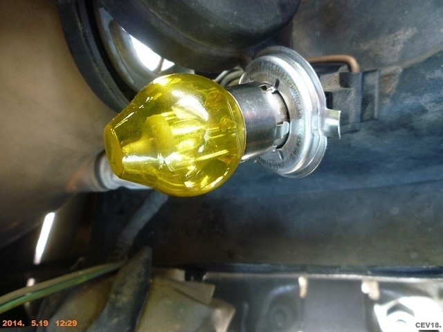

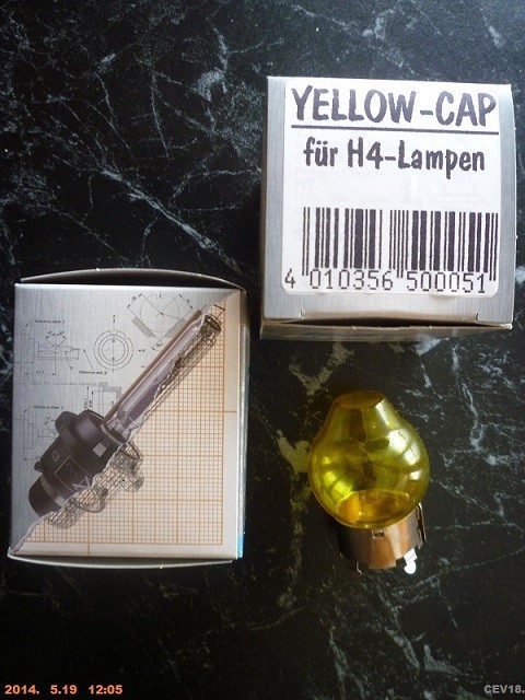

Concernant les ampoules H4, j'ai préféré les garder en blanc et y clipsé des globes jaunes :

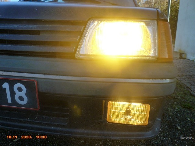

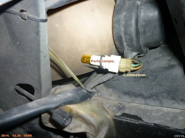

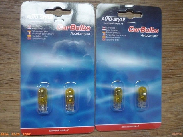

Quelques temps après , j'ai remplacé les ampoules T10 blanches des veilleuses par des jaunes.:
Ampoules T10 jaune.
Veilleuses T10 blanches.
Veilleuses T10 jaune.

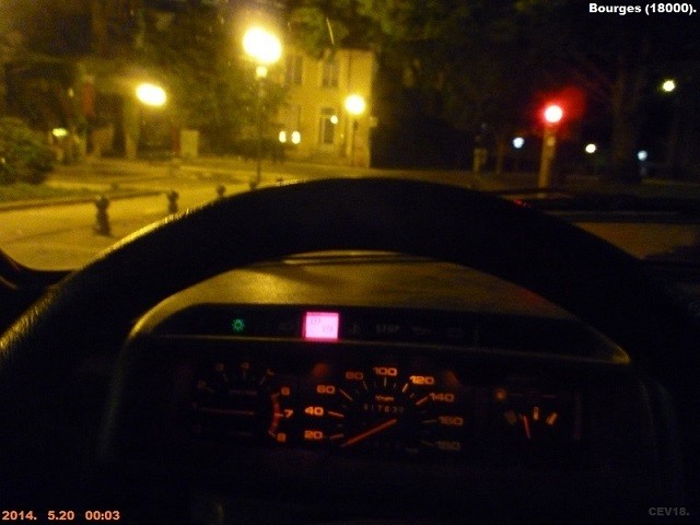

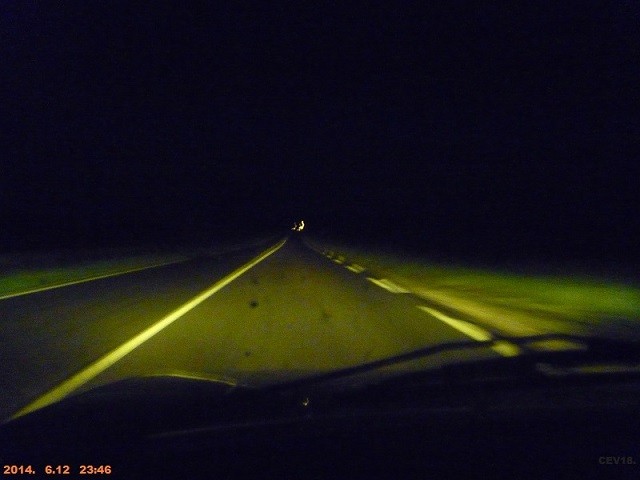

Eclairage full jaune de nuit.
Eclairage full jaune de jour.

Selon toi, il est préférable d'ajouter un globe pour ce qui est des ampoules H4?

Je pense q'une ampoule H4 jaune ou un globe jaune sur une ampoule H4 blanche procure un résultat identique. :grattetete:
A l'époque, j'ai choisie les globes car les H4 blanches en place étaient neuves, et que je ne voulais pas en racheter une autre paire.

Du coup j'ai acheté des globes comme toi, plus pratique pour le changement d'ampoule, et puis une H4 blanche c'est une valeur sûr quoi qu'il arrive. Le globe peut pas perdre en teinte aussi.

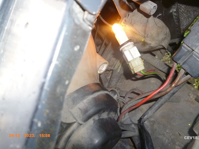

Effectivement et,

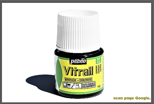

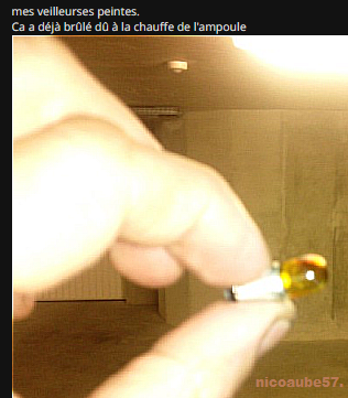

Puisque les globes ne ternissent pas comme sur les ampoules peintes :
Veilleuse jaune vif, quand elle était neuve. :shock:
Un membre du forum, avait peint ses veilleuses, ampoule T4W blanches, avec une peinture spéciale verre de marque Pèbèo .
planetesujet-t63337-150.html

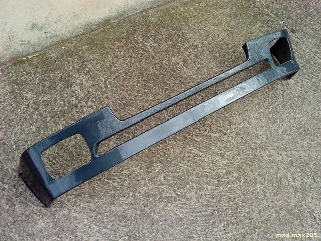

Je viens d'acheter une jupe luxe conçue pour accueillir des grilles de chaque côtés, mais est il possible de mettre des longue portée sur cette jupe?

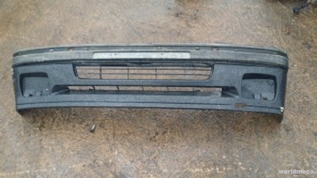

Galaar a écrit : ven. 29 déc. 2023 21:41 :voyons:
Celle-ci ? :
Si les grilles d'aération étaient encore présentes, il ne faudrait surtout pas les jeter.
Elles quasiment introuvables et très recherchées. :wink:

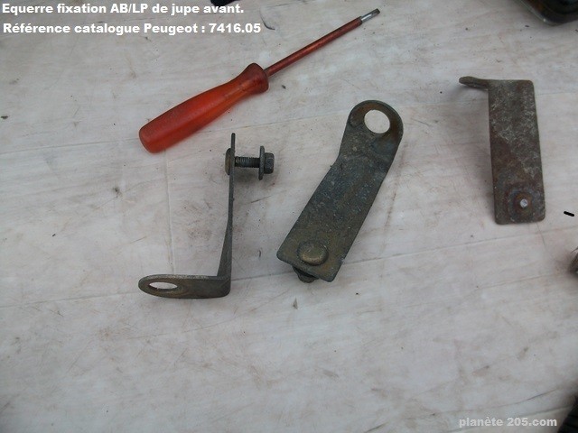

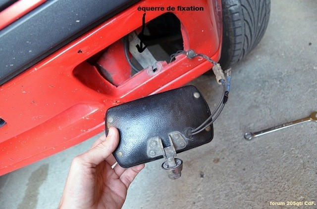

La jupe sport avec emplacement pour les LPs ou ABs :

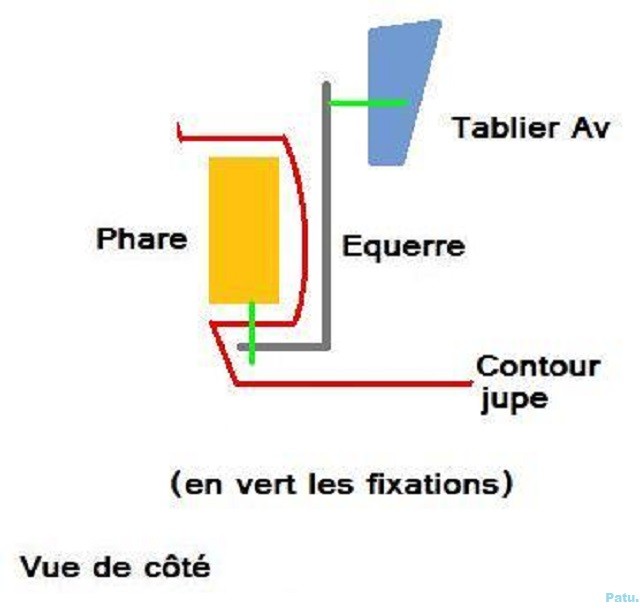

Cela est réalisable et déjà effectué par un membre du forum :
Vue intérieur de l'équerre de fixation et renfort.
Equerre fixation LP ou AB jupe avant sport.
Schéma fixation équerre fixation AB ou LP sur jupe avant sport.
