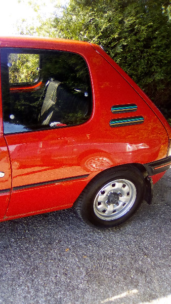

Re: juju morette montée
Message par Chrisfun »

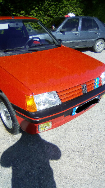

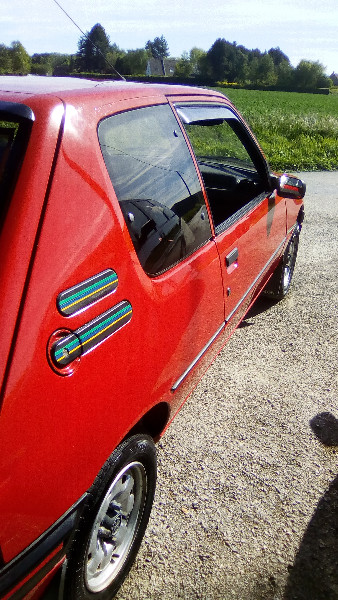

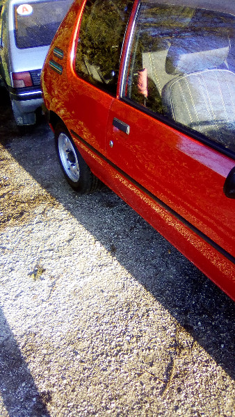

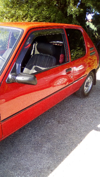

Des morettes sur du rouge ça le fait :bien:
Elles auraient du sortir comme ceci d'origine.
batista59114
Messages : 197
Enregistré le : mer. 30 déc. 2009 19:23
Message par batista59114 »
Chrisfun a écrit ::+1:
merci j'ai hésiter entre le rouge et le noir , le noir ressort bien surtout avec le vallelunga :wink:

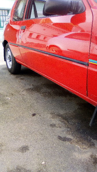

Re: juju jantes type xs en cours de restau

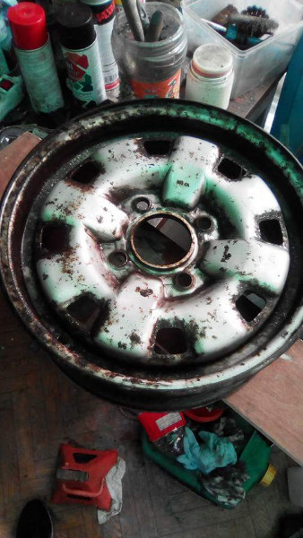

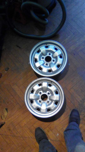

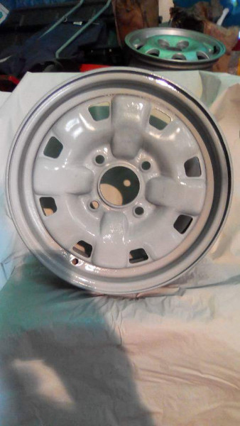

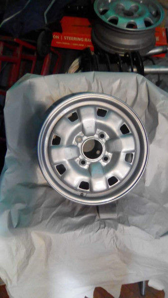

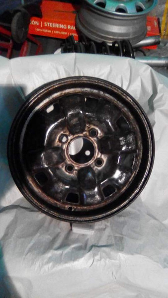

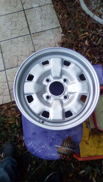

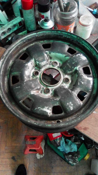

bonsoir je me suis enfin décider a restauré les jantes type xs que j avais de coter pour avoir un beau changement et enlever les jantes blanche juju a aussi eut droit de retrouver une partie de c est couleurs et des baguettes de protection j en avait marre des c.... qui ne font pas attention et donne des coup dans les portières ou autre place au photo

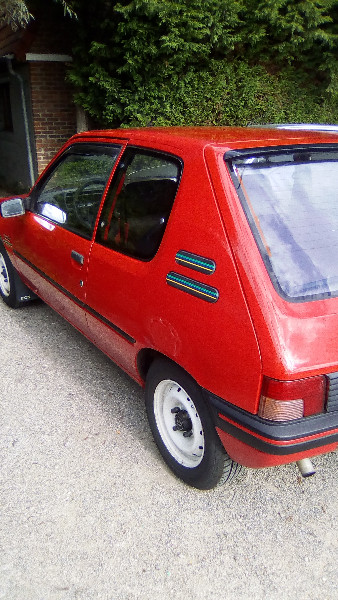

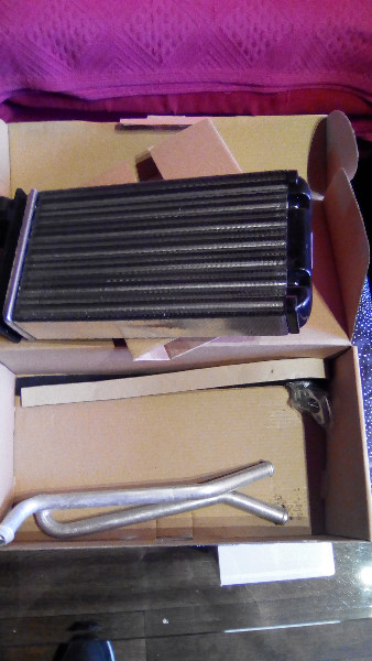

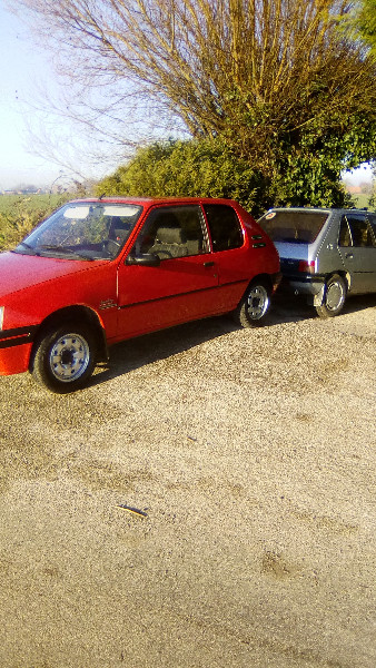

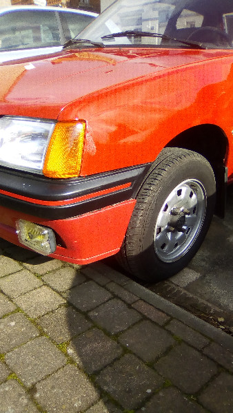

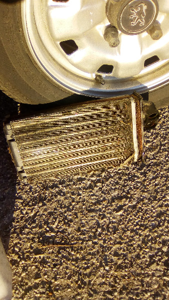

bonsoir juju a eut c est nouvelle jantes elle a eut le droit aussi a deux amortisseur avant neuf ainsi que le kit butée et coupelle résultat j ai l impression d avoir une autre voiture quelle bonheur de ne plus sentir les bosse et les claquement qui vont avec .juju a eut droit a un nouveau radiateur de chauffage car il commencer a fuir , surprise au démontage il y avait encore celui d origine il y avait de la bonne pièce a cette époque
et la dernière photo la juju avec c est autre copine :)

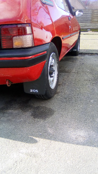

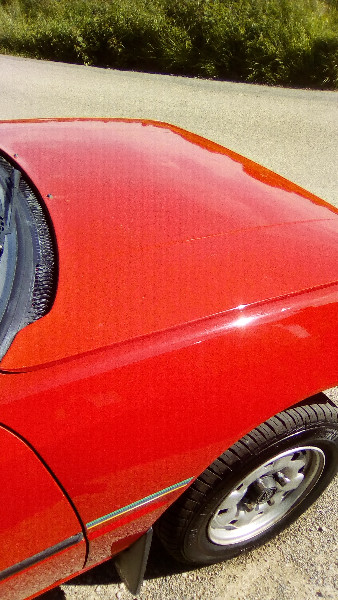

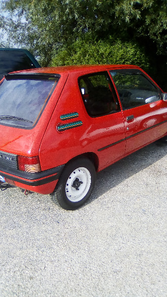

bonjour aujourd’hui je profite du soleil pour installer les bavette arrière sur la juju et lui faire un petit nettoyage

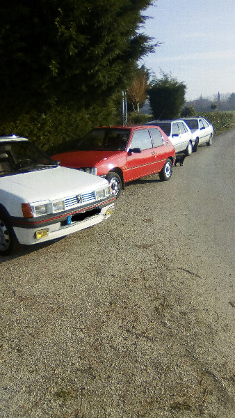

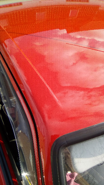

bonjour aujourd’hui on profite du soleil pour sortir la gti et aller a un rassemblement qui ce passer a Cassel dans le 59 j ai profiter pour acheter le polish diamonds car de l'as de caroux qui apres un essaie sur la juju fonctionne très bien place au photos :)
il y avait de tres belle voiture et dans le lot juste 3 pauvres et belle peugeot dans leur coin :roll:
et pour finir essaie du fameux polish caroux et de sont produit pour les plastiques

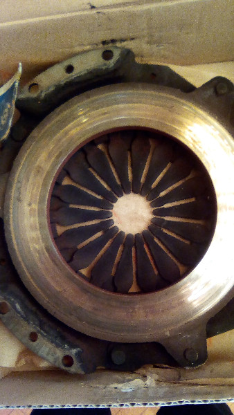

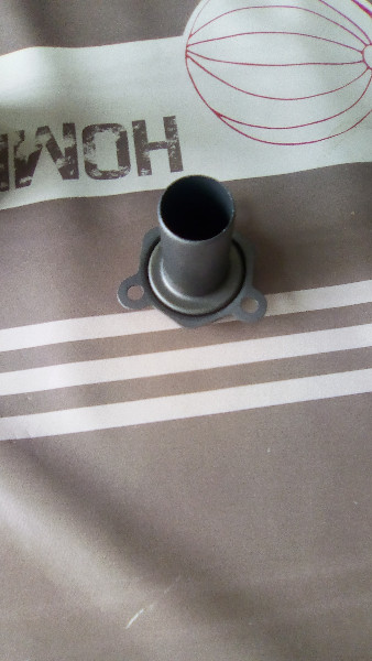

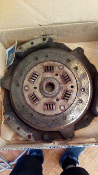

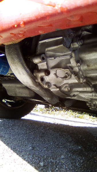

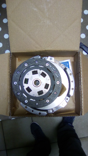

bonjour juju a eut le droit a un changement de cardan et sont embrayage car il commencer a patiné ,j ai pris un sachs pour ne pas être embêter par la suite .celui qui était d origine avait 213000 km ,j'ai changer le kit complet ainsi que le guide butée j ai eut des petite surprise avec le cardant coté passager qui était complétement bloquer dans sont support j'ai profiter pour changer le support par un que j avait de coter avec le silent bloc en excellent état .la boite a était nettoyer entièrement et repeinte a la peinture haute température c est pas parce que c est une juju quelle a pas le droit au mème traitement que les gti ::d place au photo (les photos du démontage on était effacer malheureusement ) :oops:
bientôt les freins arrière encore quelque piece a commander et sa sera bon

Bon boulot. :)

:+1: et belle brochette de voitures :cote:
Messages : 4272
Re: 205 juju new embrayage
va falloir que je pense à faire le mien qui a 410 000kms.......

merci c est pas toujours évident mais j adore ma juju je peut pas la laisser sur le coté et étant occupé sur la 1.6 que je restaure

sa va c est assez simple a faire sur la 205 faut juste ne pas avoir de surprise entre deux qui peut faire perdre pas mal de temps 410 000 km si il et d origine c est beau
