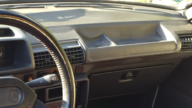

Merci 205sm ! J'ai du faire pas mal d'adaptation mais cest nickel, j'ai pas pu attendre pour essayer ^^
Le tableau de bord est un peu poussiéreux et aussi la qualité de la photo n'est pas terrible

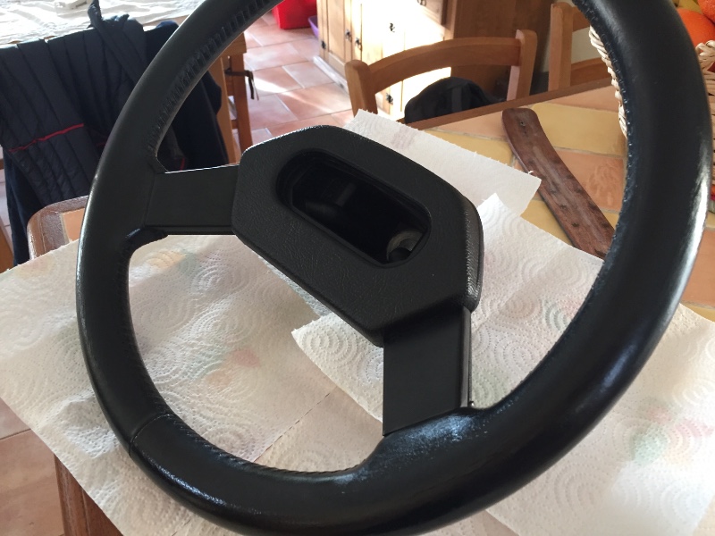

Aujourd'hui cirage du volant :)

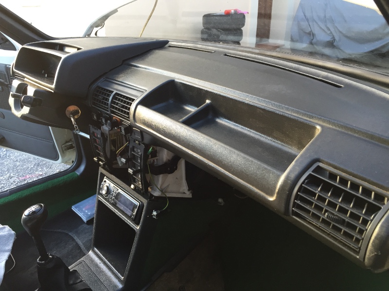

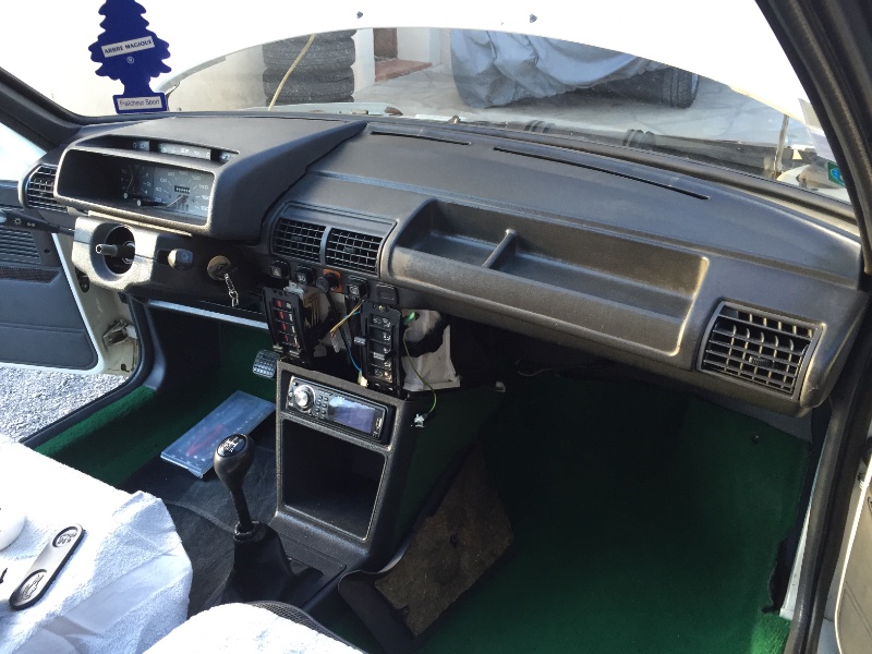

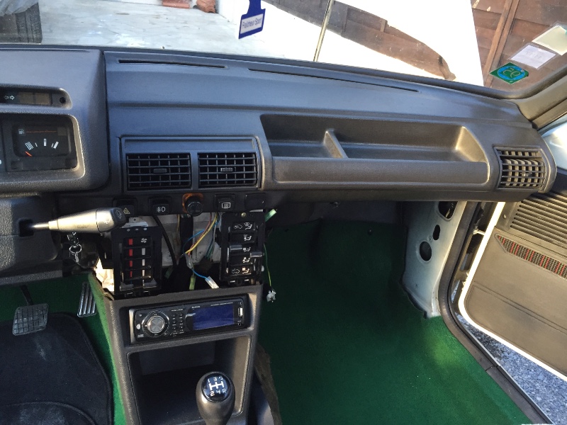

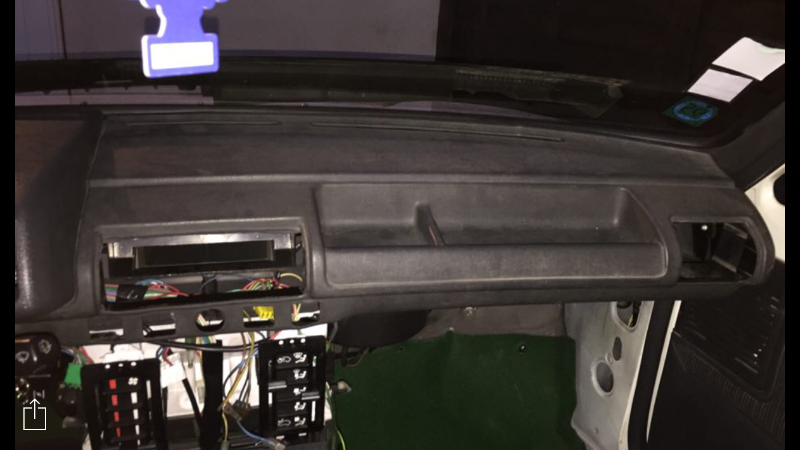

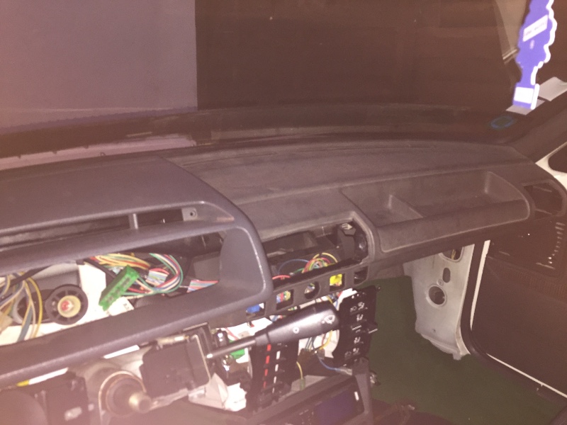

Remontage aujourd'hui !
Je peux vous dire que j'en ai ch... Cest une vrai galere il faut faire attention de ne pas casser de plastique faire attention que ce que j'ai collé ne parte pas, et ce foutu cerclage de volant n'en parlons pas.. J'avais pausé le tableau de bord sans le cerclage et je me suis rendu compte après qu'il fallait le mettre avant ! J'ai du tout faire rentrer en force :suspect:
L'ecrou central ma aussi bien fait galerer, pas d'accès mes outils étant trop gros ..
Enfin le plus dure est fait ! Il reste de l'ajustage et me souvenir comment rebrancher l'allume cigare...
Quelqu'un aurait une astuce ? :)

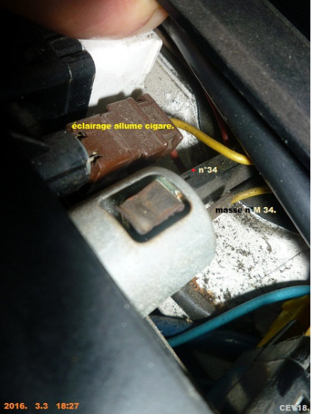

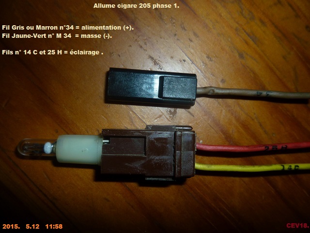

L'allume cigare est alimenté par les fils numéro 34 (coloris marron ou gris) et M 34 coloris jaune/vert.
Sur la phase 1 le fil 34 possède un connecteur noir et se branche à gauche (c'est le + permanent).
Ensuite il y a un petit connecteur marron avec 2 fils numérotés 25 H (rouge) et 14 C (jaune) correspondant à son éclairage.
