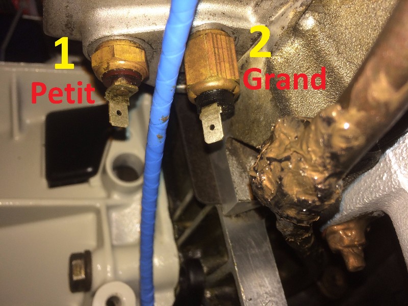

Bonsoir, j'avance bien mais là je suis embêté...
J'ai bientôt fini de remonter tout le moteur (enfin toute sa périphérie) et il me manquera le train avant :)
Donc il me RESTE 1 FIL à brancher et... et... je n'ai pas pris de photo avant le démontage pour ça :pascontent:
J'ai chercher partout sur le forum et le net : impossible de trouver une photo ou quoique ce soit... Sur les 205 automatique les 2 sondes sont brancher (et les couleurs de fils ne sont même pas les mêmes...) BREF
j'ai trouver donc le schéma de servicebox qui indique bien les 2 sondes :
- THERMISTANCE
- THERMOCONTACT
Mais je ne sais pas du tout sur laquelle brancher le dernier fil et même pas reconnaître laquelle c'est... :(
SI j'ai bien compris une des deux affiche un voyant moteur de surchauffe... et l'autre ? température ?
Si vous avez l'info, Merci d'avance les amis :bien:

Un petit :up:
Personne pour le dernier fil ?
Thermocontact ou Thermistance ?
ou les 2 :boire2: :biere:

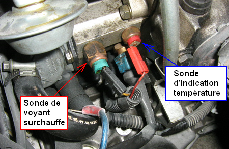

Messages : 8245
Re: 205 Open 1.6 XU51C
Salut, si ça peut t'aider :
Source Dethomaso donc fiable... :wink:
Les tiennes sont inversées, suffit de mettre le bon fil sur la bonne sonde.

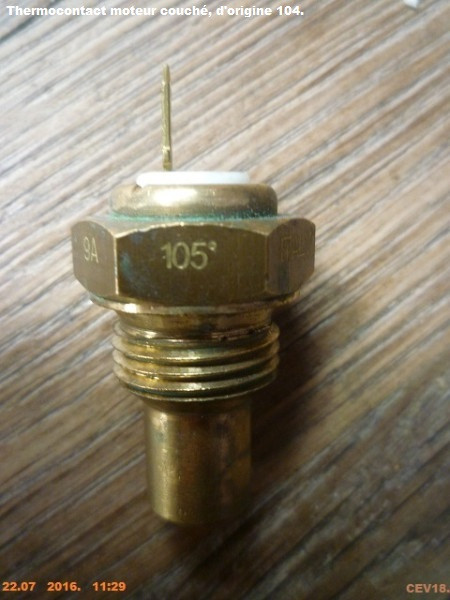

Logiquement sur une des deux sondes tu as dessus la température d'alerte,c'est marqué dessus,donc c'est la sonde d'alerte "température" et pour savoir quel fil qui allume cette sonde il suffit de mettre un des deux fils à la masse,le plus apc doit ètre mis et tu auras le voyant "alerte température" qui s'allumera au tableau de bord,sur xud c'est comme cela je vérifie,afin de faire le câblage correctement,lorsque l'option existe.
Sur les Bx essence par exemple sauf * bx gti,bx 16s(eux ont l'indication de température),il y a une sonde qui allume le voyant orange et une qui allume le voyant rouge,de mémoire c'est 105°C et 110°C,afin de faire la différence c'est gravé sur les sondes.

3dfx a écrit :Salut, si ça peut t'aider :
Merci 3dfx :bien:
je l'ai en favoris son site, j'ai déjà vu cette image, ça m'aide qu'a moitié :/
Je pencherais pour la grosse sonde donc "voyant de surchauffe" CAR j'ai un compteur basique sans indication de température et seulement 1 fil à brancher sur l'une des deux...
Mais la il montre l'emplacement pour GTI...
Est-ce les mêmes sondes ?
:roll:

Merci, J'ai qu'un seul et unique fil Xad, donc facile :bleble:
Mais tu me dit c'est marqué :
- il faut démonter la sonde ? ou c'est marqué sur l'endroit ou tu mets ta clé pour la visser ?
205 Open de 1987 - 120000kms
L'indication de température est indiqué sur l'un des côtés, et lisible sans démontage.
La photo représente un modèle pour moteur couché d'origine 104.
Bonne continuation :) .

CEV l'explique plus bas c'est marqué sur la sonde,c'est gravé sur la sonde là ou on met la clé pour visser,un bon coup de nettoyant frein,une bonne lampe torche et tu verras c'est inscrit dessus(sur la sonde),je pensais que mes propos étaient limpides.

Merci Xad, Merci Cev ::d
Je comprends mieux :oops:
Je vais essayer de voir ça de plus près :bien:
(au pire je pense branché sur la grosse et on verra bien ce que ça donne...)

Message par JOpen_205 »
Je viens de regarder avec un petit miroir (c'est difficile d'accès :/ ...)
tout ce que j'ai pu voir c'est "110" sur la grosse sonde :)
