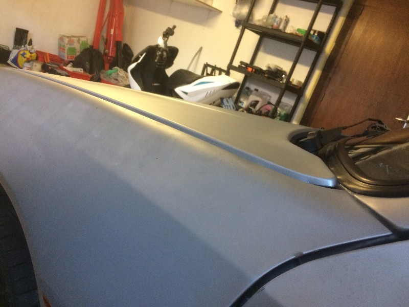

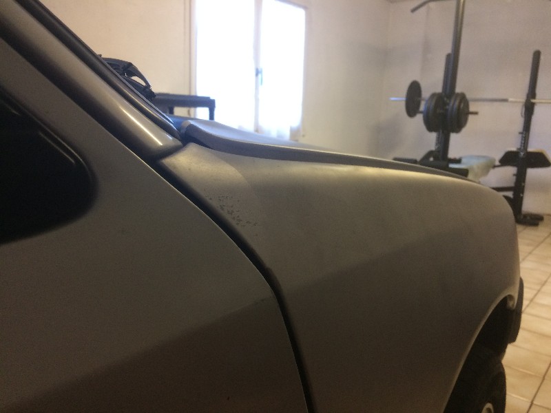

- Donc pour le capot plat banal, c'est déconseillé... ça passe MAIS ça ferme mal, c'est dur à fermer et dur à ouvrir, de plus il faut le lever au max dans le jeu qu'il y a au charnières...
Voilà ce que ça donne CAPOT COMPLÈTEMENT FERMER :

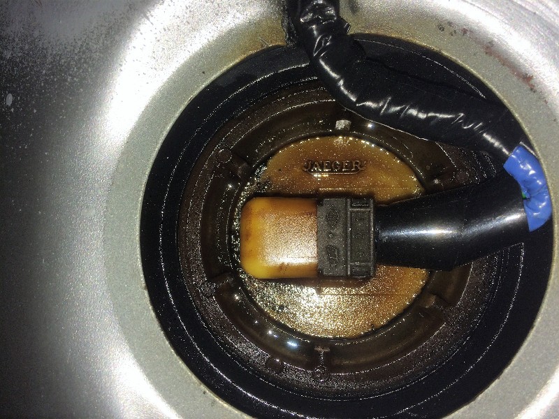

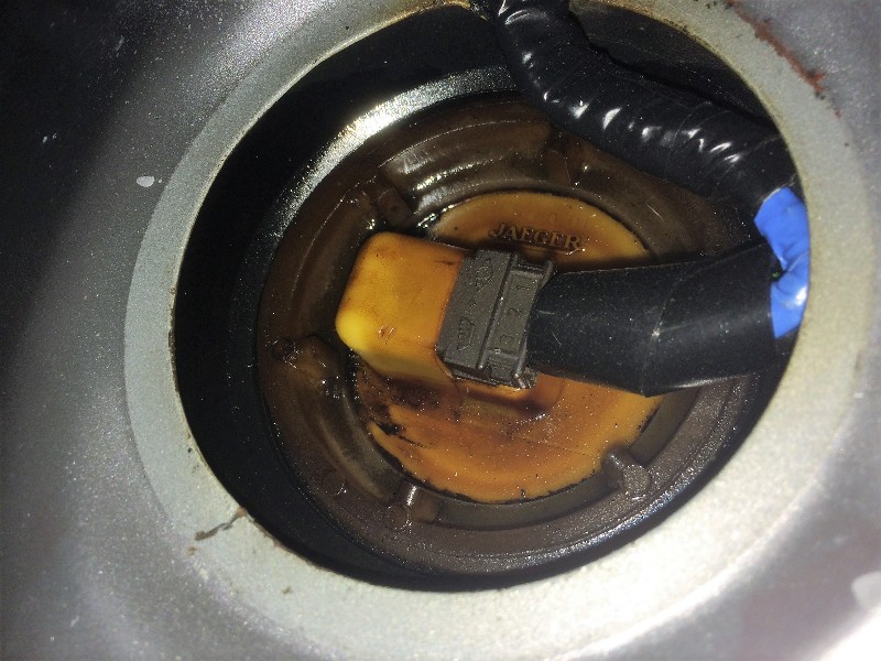

Les soucis continuent à s'accumuler........
J'ai fais le plein de 98, bizarrement j'ai réussi à mettre 49 litres exactement :suspect:
Je fais 2 petits kilomètres et rentre à la maison, le LENDEMAIN :
Grosse odeur d'essence dans l'habitacle, je vérifie immédiatement le cache de la jauge et SURPRISE !!!
:x :grr: :evil: X| :pascontent:
Je recherche le joint sur le net (1528.19) INTROUVABLE...
(Seulement sur Ebay, vient des USA pour 40 euros ! :whoa: port compris...à ce prix là : c'est même pas la peine...)
Elle me fatigue cette voiture, franchement. :roll:

bisare qu'ils en aient aux usa, en occasion ses joints de reservoirs sont assez abondants vu que ses jauges sont communes a plein de modeles tel que la 309 le tout est de deposer la jauge et de le graisser tout de suite pour qu'il ne seche pas pendant le laps avant le remontage.

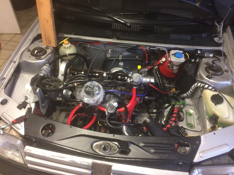

J'ai mesurer les jeux des soupapes, j'obtiens donc :
>>> ADMISSION <<<
A1: 0.20 / A2: 0.25 / A3: 0.25 / A4: 0.20
>>> ÉCHAPPEMENT <<<
E1: 0.40 / E2: 0.45 / E3: 0.45 / E4: 0.40
Parfait :D Je reste dans les tolérances.
(DONC : le cliquetis viendrait, je pense, des carters de distribution... X| )

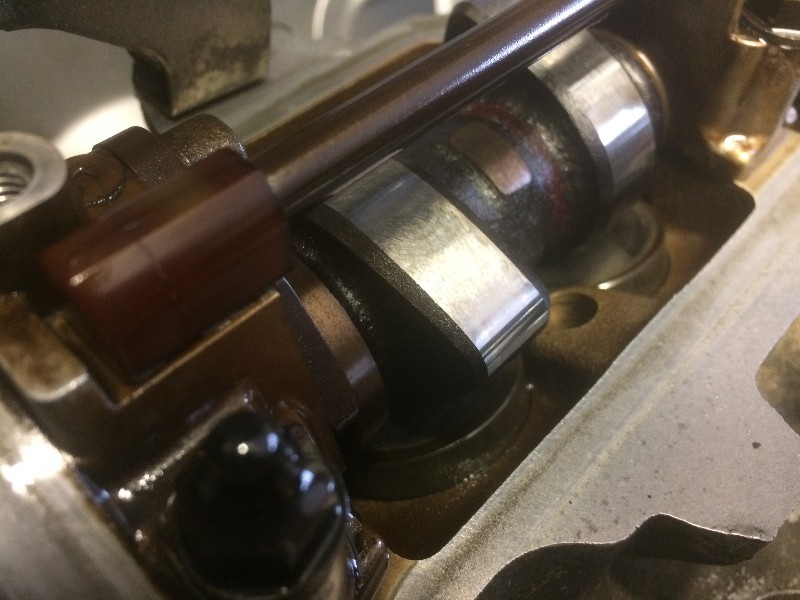

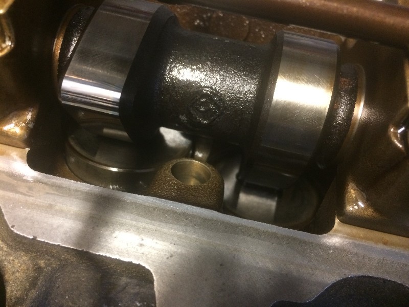

Je mets des photos de l'AAC :
Je vais également rectifier pas mal de choses et virer bien du scotch inutile :oops:
J'ai également prévu de changer :
- Fils des bougies
- Tete et doigt d'allumeur
- Bougies (PAS SUR, elles sont très bien, pas beaucoup de kms mais elles ont déjà plusieurs années... :roll: )
- Pompe à essence (j'ai trouver la même que celle d'origine, donc en plastique avec des embouts droits :) )
Voilà le petit chantier:
205 Open de 1987 - 120000kms
