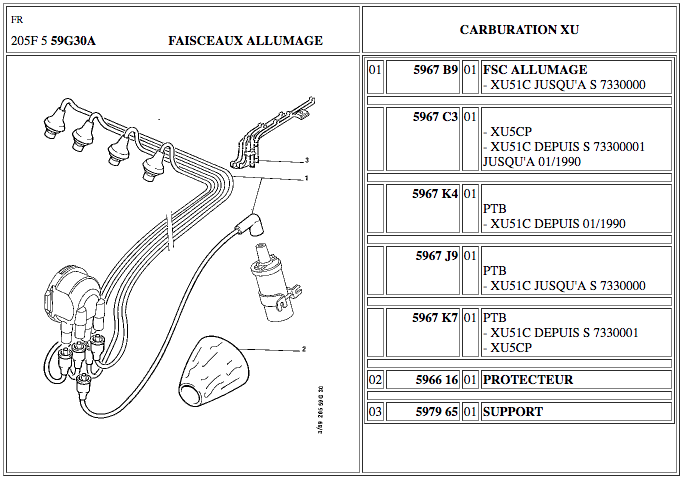

Et enfin les faisceaux... le plus casse-tête :whoa:
- Sur Servicebox j'ai 2 références : 5967.J9 OU 5967.K7 :???:
> Donc ce qui donne en J9:
- https://www.oscaro.com/jeu-de-fils-d-al ... 2887-685-p
> Et en K7:
- https://www.oscaro.com/jeu-de-fils-d-al ... 1691-685-p
- https://www.oscaro.com/jeu-de-fils-d-al ... 1042-685-p

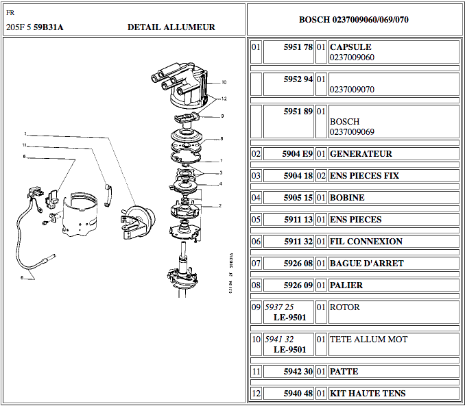

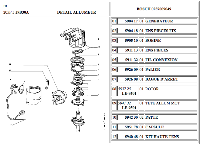

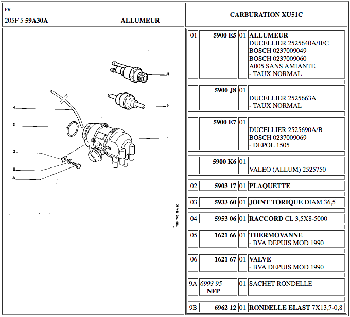

Allumeurs:
Détail allumeur Bosch 049:
Détail allumeur Bosch 060/069:
Kit Facet HT.0536 ou 2.7524PHT + 3.7556RS

Faisceau:
5967.B9 ou J9 si culasse à siège de bougie conique
5967.C3 ou K7 si culasse à siège de bougie plat

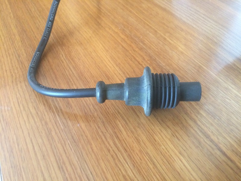

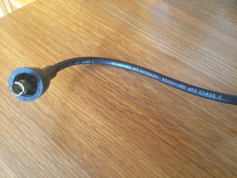

Sous mon capot :
Bougies à portée conique + Faisceau "Bougicord 403 Autoradio Class C" + Tete et doigt allumeur aucune infos... + Allumeur Bosch 060 + Module Bosch + Bobine Ducellier

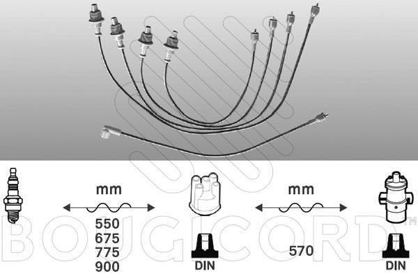

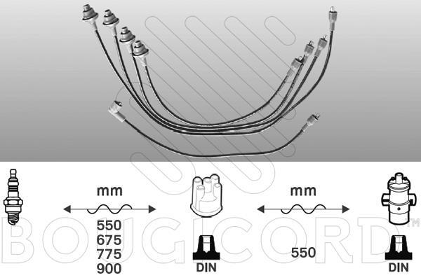

Pour finir, toujours un petit soucis sur les faisceaux,
Donc Donpipo tu me dis :
donpipo a écrit :5967.B9 ou J9 si culasse à siège de bougie conique
Or, la référence B9/J9 qui serait faite pour du conique ne ressemble pas à ce que j'ai d'origine... Regarde la différence :
ET
LE J9
COMPARE AU C3/K7
Donc ce qui conviendrait à l'Open ça serait plutôt du C3/K7 qui correspond au kit Bougicord 4303 (comme le 1.6 des GTI)
mais bon... tu me dis que c'est pour de la portée plate :suspect: ...
Que faire ? :roll:
205 Open de 1987 - 120000kms

C'est le style du capuchon qui change, la fonction reste 100% identique. Ma foi, ça doit être compatible. Prends celui que tu veux. J'ai fait le rapprochement avec le type de siège puisque c'est à la même époque que le capuchon change.
EGranier73 a raison: ne te risque pas à remplacer les pièces par principe, surtout si elles fonctionnent.
Là où tu peux avoir des soucis, c'est au niveau du faisceau ou du fil de signal. Ce dernier à remplacer illico puisqu'il est mort (dénudé -> foutu) et le faisceau c'est plus qu'une bonne idée s'il est d'origine: même d'apparence correcte, il peut être complètement oxydé et poreux.
