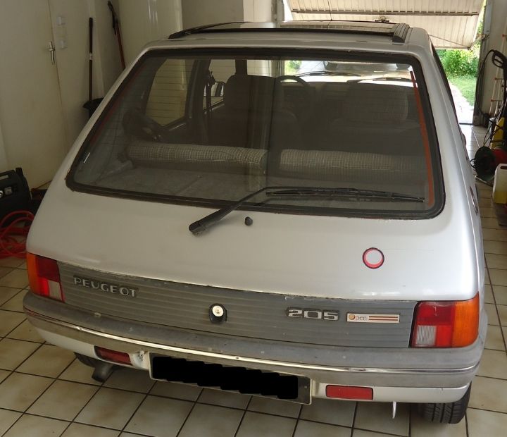

Salut tout le monde,
Voici donc ma première 205 ::d
Elle est grise claire (MOTP)
Modèle : 205 Open 5 Portes
Date de première mise en circulation: 08/1987, AM87
Achat : ce mois-ci (05/2017) :)
Moteur: XU51C - 1.6 L de 80ch
Boite: manuelle 5 vitesses
Options/Equipements: quasi ZERO ::d Exactement ce que je voulais !
Kms à l'achat: 116 989
Pas de rétroviseur droit et le gauche n'est même pas réglable de l'intérieur, coffre non-éclairé... Mais bon, je vais changer tout ça :bien: , puis elle a au moins l'essuie-glace et le dégivrage ARriere, l'allume-cigare et le toit ouvrant ! c'est déjà ça. :langue3:

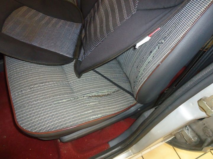

Je crois qu'il manque quelque chose la... une longue partie en plastique a clipser ?
Pas très bon ça...
Ciel de toit à réviser...

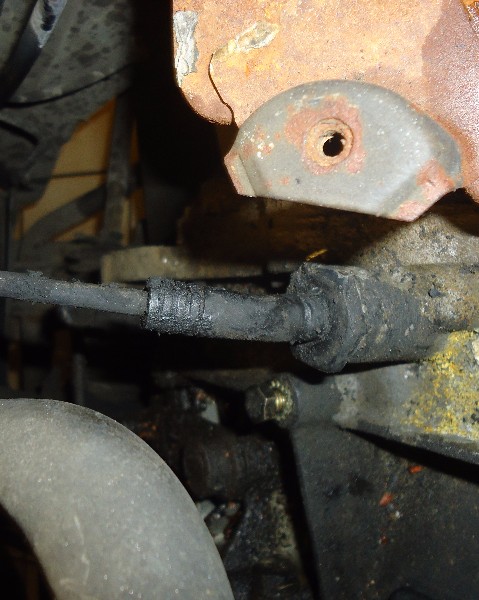

Sinon, je suis entrain de déposer le moteur et j'ai un cable qui va dans la boite mais je ne sais pas à quoi il sert ni comment l'enlever...
Avec une clé de 28, j'ai dévisser : IMPOSSIBLE, par contre il se visse un peu dans le sens des aiguilles d'une montre et se bloque...
Je n'ose pas trop forcer...
Les photos :
___________________________________________________________________
Et aussi, s'il vous plait, savoir comment s’enlève le câble du starter ?
Autre chose : Quels sont les précautions pour déposer le mastervac et le maître-cylindre ? Quelque chose de spécial à faire avant_pendant la dépose ou repose ? (car bien rouillé, j'aimerais les poncer + rustol_CIP + peinture...)
MERCI d'avance pour vos réponses :bien:

C'est le câble de dévérouillage de la Marche AR, le système qui fait que ça fonctionne quand tu appuie sur le loquet en bas sur ton levier, pour passé ta MA :)
Messages : 6401
Re: 205 Open 1.6 GR 80ch AM87 - BVM 5
Pour virer le câble de starter du carbu, il faut desserrer la vis de la patte qui maintient la gaine et la libérer, ensuite il faut simplement "déclipser" la boucle au bout du câble de son axe.
