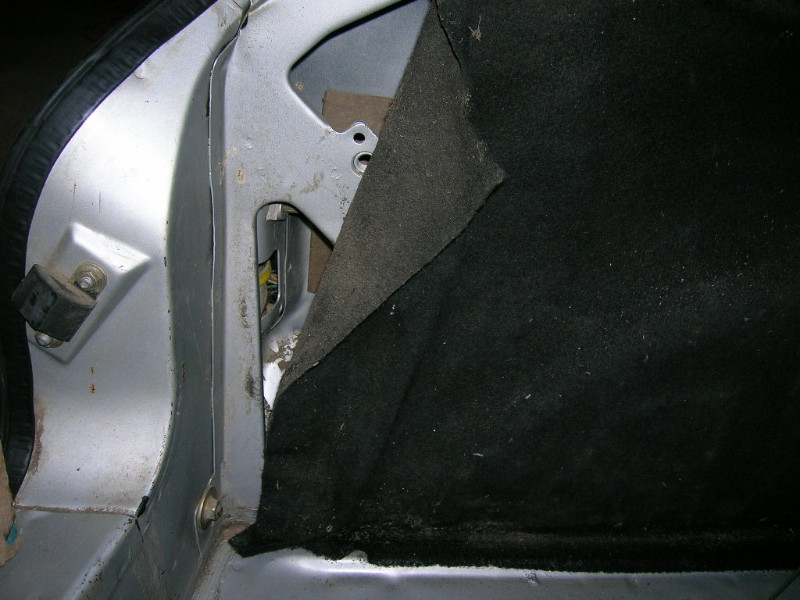

J'ai commencé par soulever le tapis du coffre, et à enlever cette partie isolante (moisie) qui répand une odeur particulière dans tout l'habitacle

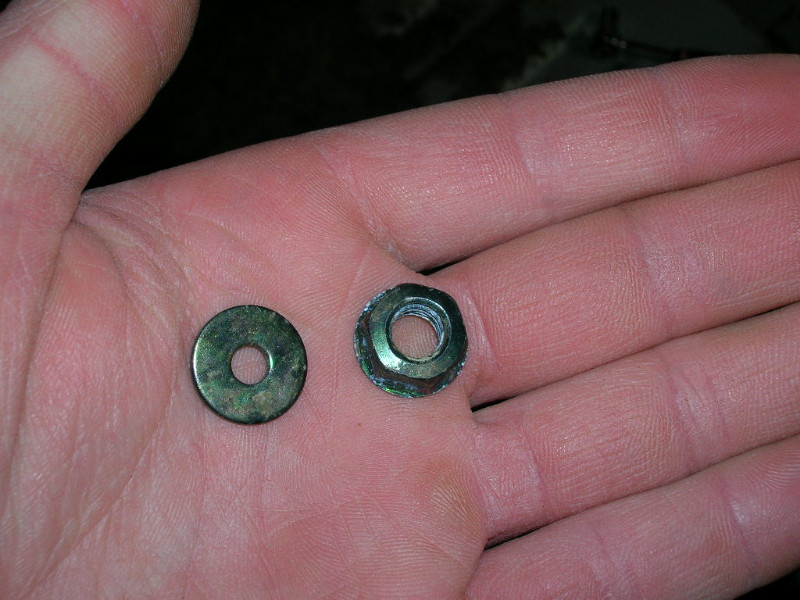

Voilà ce qu'on trouve sous le tapis, certainement des pièces oubliées par les monteurs il y 19 ans lol !

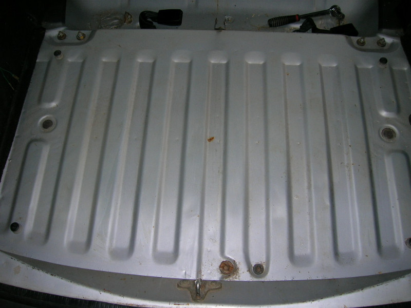

Finalement ça s'enlève pas trop mal, voici le résultat, une caisse saine, juste un petit point de rouille !

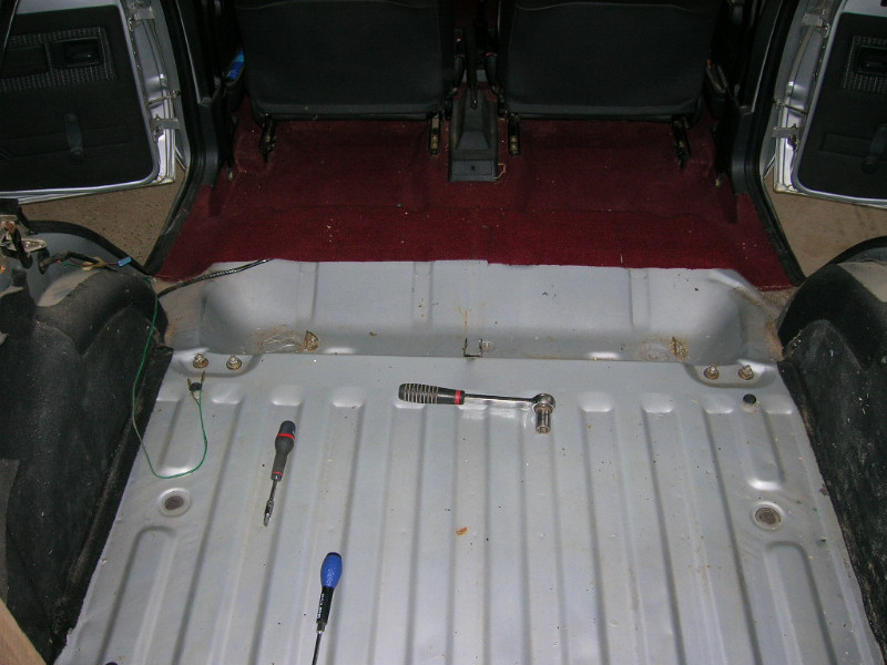

J'ai enlevé la banquette arrière, les housses direction lavage, le plastique sera polytrolé
La moquette du coffre qui se décolle ... j'ai vu que c'était collé, quelqu'un aurait une idée quelle colle employer pour recoller ça ? Merci :wink:
