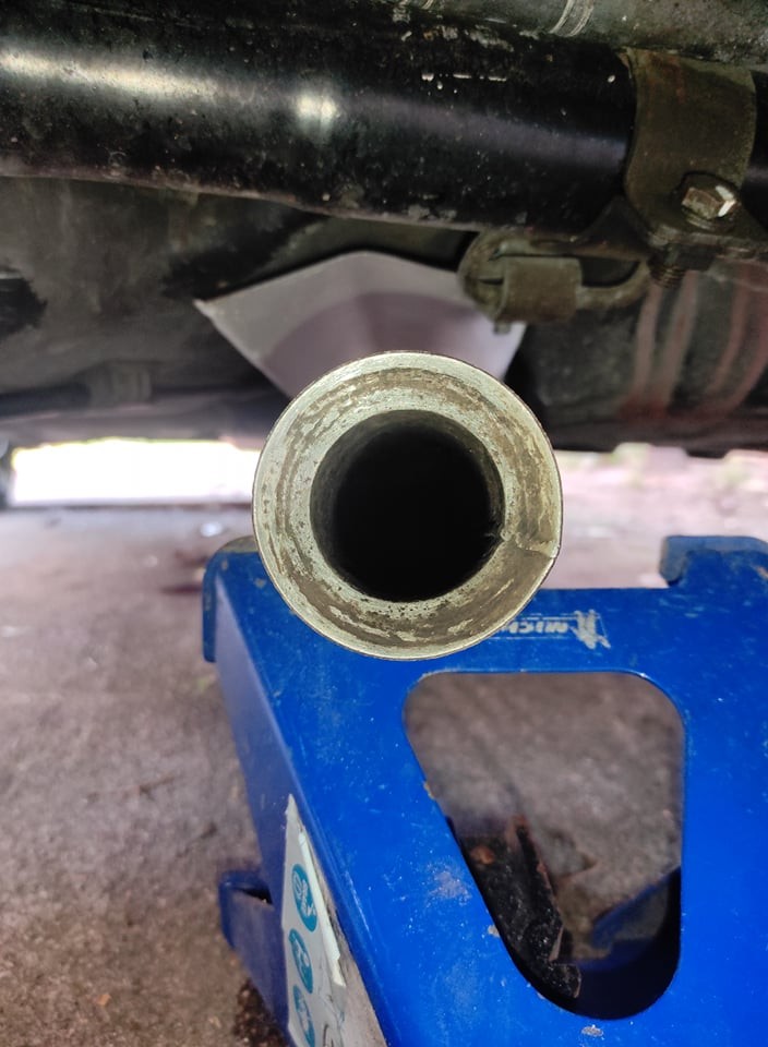

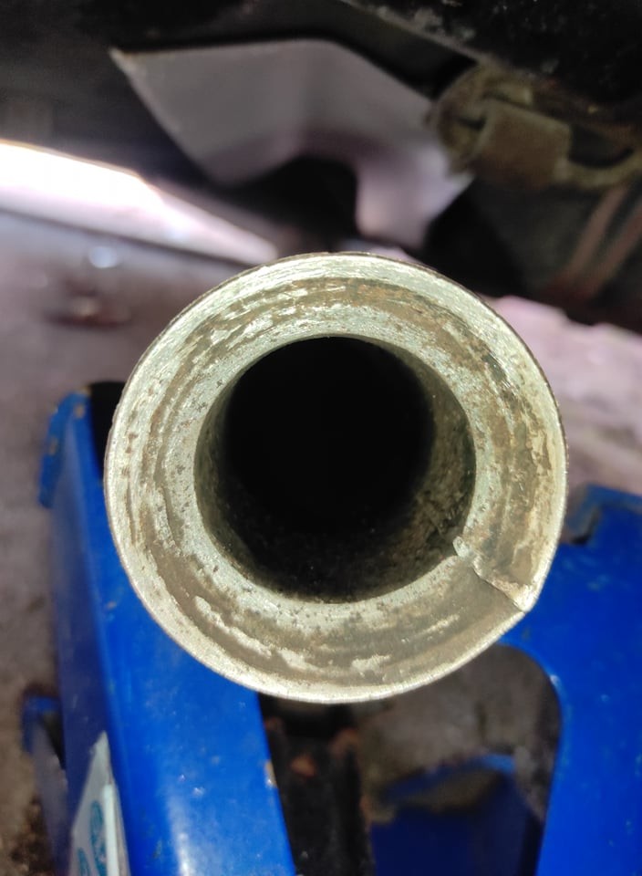

Voici la portée de la ligne côté silencieux :
Je sens les parties creuses à l'ongle il y a une déformation en bas à droite mais je ne sais pas si c'est juste la fabrication.
Dans tous les cas, quel que soit le serrage ou la position du silencieux ça fuit toujours par cet endroit ( même après ponçage).
Une portée dans cet état suffit pour générer ce genre de fuite ? Côté silencieux RAS

- Noctua
- Messages : 566
- Inscription : dim. 16 mai 2021 12:17
- Localisation : Ploemeur, Morbihan, Bretagne
Re: 205 qui pétarade en descente
Pâte a joint et ça roule

- JPB
- Responsables Techniques
- Messages : 17528
Une grosse fuite peut en cacher une plus petite. Il faudra recommencer l'opération après suppression de celle-ci.

J'ai essayé le mastic d'échappement spécial montage et ça fuit toujours... Je vais voir pour une nouvelle ligne.

Ligne changé par une de chez bosal , elle semble de bien meilleure qualité que celle de chez klarion qui était installée depuis 2014
