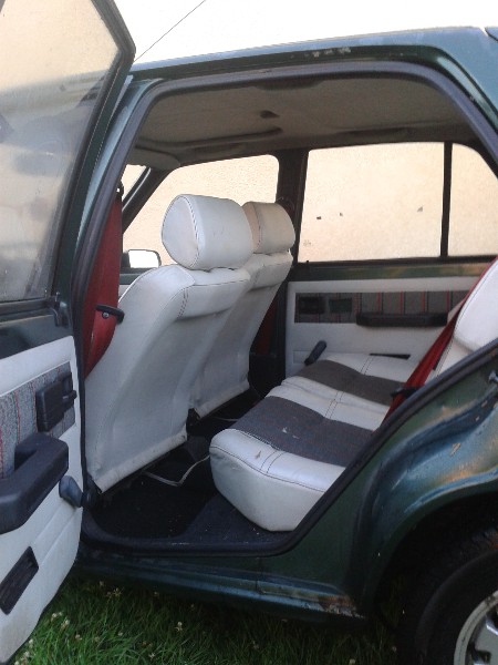

voici les photos

J'ai attaqué la 205.
1er temps : Nettoyage de l'intérieur
Celui-ci n'avait pas vu l'aspi depuis des lustres et nettoyage des cuirs pour voir l'étendu des dégats.
Verdict : Cuirs siège conducteur HS - bourlet gauche du siège passagé HS - assise arrière gauche HS
Bonne surprise pas d'eau ni de rouille sous la banquette et dans le coffre.

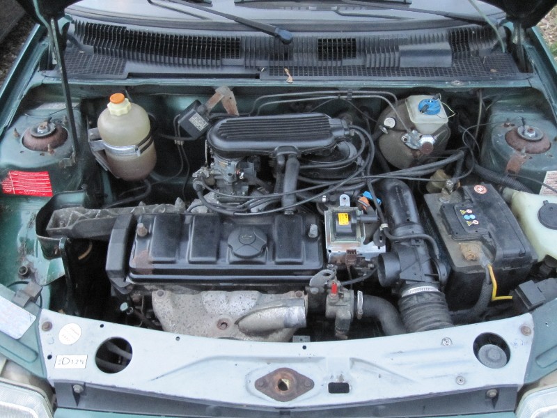

Vu globale du moteur....gras. De l'huile partout un cabut recouvert d'essence des fils de fer qui tiennent les durites un peu partout et un vase d'expansion maron foncé avec une espèce de liquide marron opaque recouvert de petits nuages blanc qui a pour fonction de refroidir le moteur.
Tout ça me semble peu clair, il faut faire du propre.

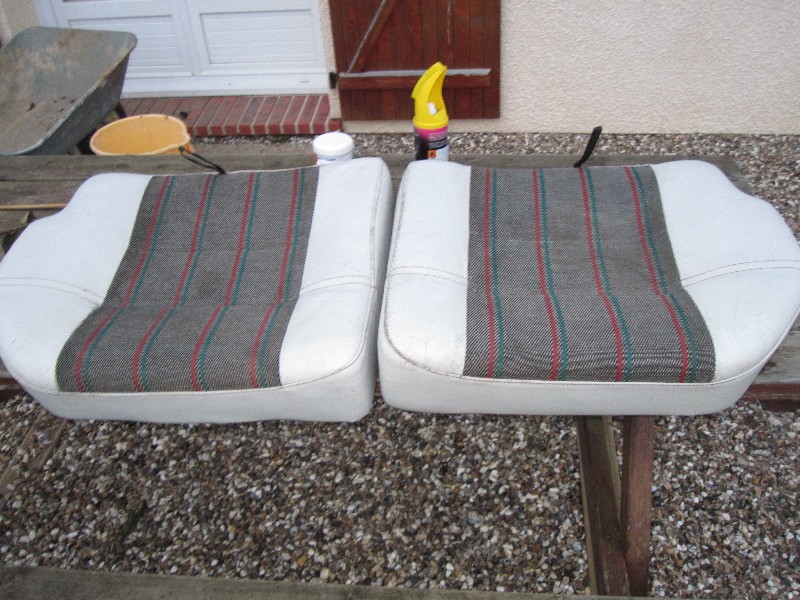

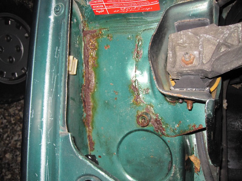

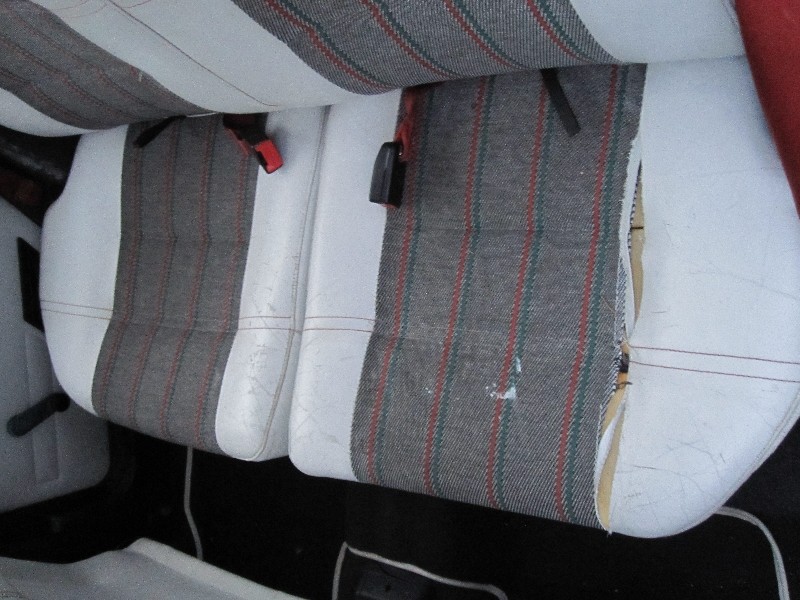

Allez assez parlé et place au photos:
l'ancienne banquette et les nouvelles assises et l'interieur de l'aile qui sera réparé aux beaux jours
Voila Bonne soirée à tous

C est une skyball on voit le boîtier derrière le carbu sur la photo du moteur
