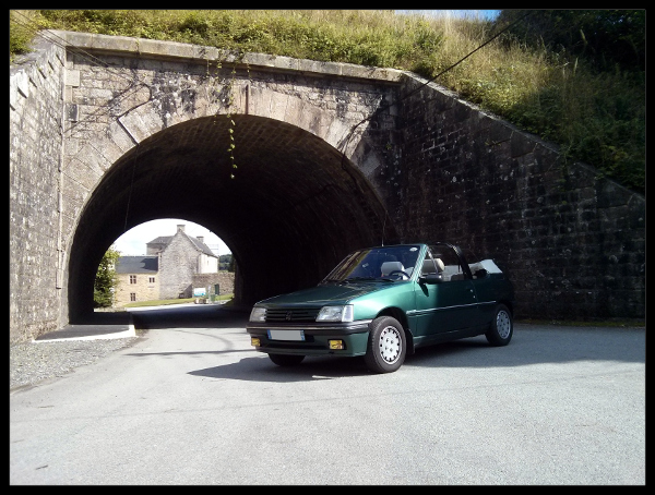

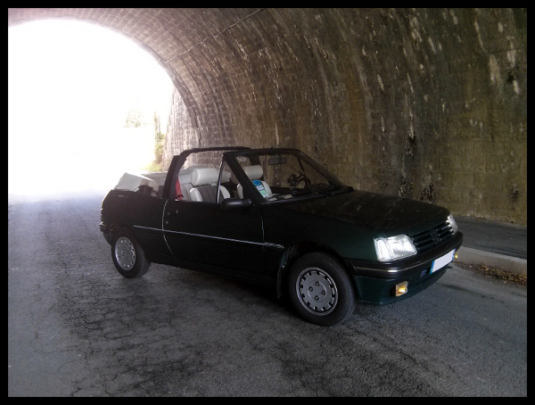

Je vois souvent des photos de cab et voitures faites sous des ponts, cela fait donc un petit moment que j'avais envie de faire de meme. Sauf que en bretagne on ne voit pas beaucoup de petit pont accessible en dessous en voiture :gene:
Mais c'est en me baladant du coté de Landerneau l'autre jour que j'ai trouvé mon bonheur ::d
Je me suis donc arrêté faire un petit shooting photo :cote:

Belle photo :bien:
Re: 205 Roland Garros Cabriolet : La sellerie est finie (pag
J'aime beaucoup :)
Je crois en voyant ça que la mienne je vais enlever les caches et mettre mes glaces blanches (et virer les jaunes).
Mais tu sais quoi, ça aurait justement mérité un coup de HDR :langue3: ça aurait vraiment bien rendu.

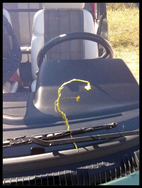

Sauf que à mon retour j'ai trouvé sa sur mon parebrise :
Il s'agit d'une fleur qui pousse sur la dune et qui est glissé sous l'essuie glace. Sauf que quand je suis parti de la voiture elle n'y était pas, et vu comment elle est placée, c'est impossible que le vent l'est glissée comme sa. Le truc qui m'intrigue c'est qu'il n'y a pas de petit mot accroché avec, ce qui à mon avis, aurait été logique ou alors le vent l'a emporté.
A moins que cela ne soit une farce de l'un d'entre vous :mrgreen: :mrgreen:
Aurai-je une admiratrice secrète ? :oops: :gene: sa je ne le saurai jamais malheuresement :gene:

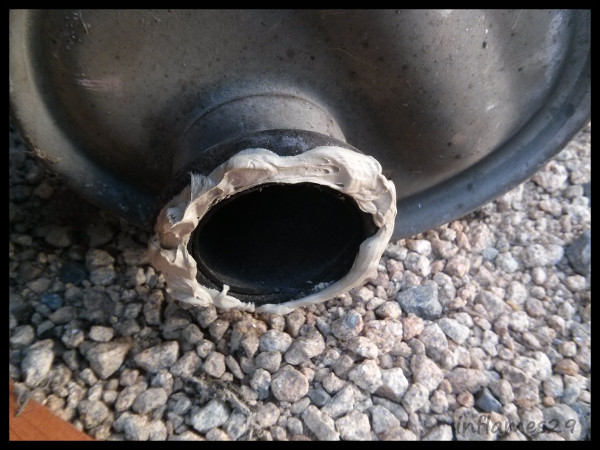

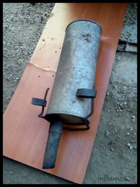

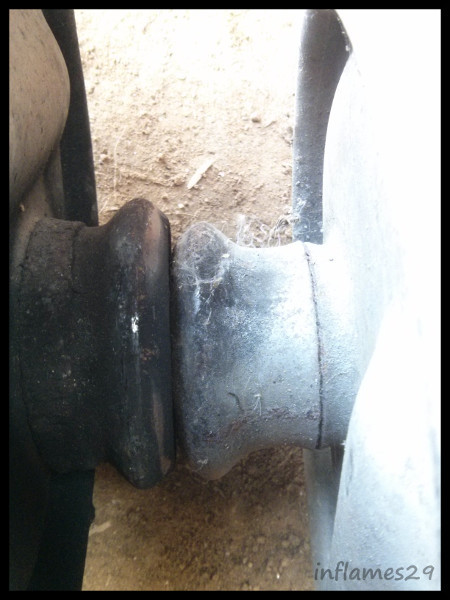

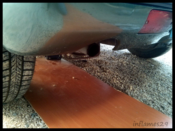

Début septembre j'ai passé une après midi méca chez Mikahell, pendant qu'il changeait une ligne complète sur une GTI, je me suis occupé de mon silencieux. Celui qui était en place avait un petit soucis, il venait d'une 309 et l'embout extérieur a été coupé manuellement, pour qui pour quoi ? je ne sais pas et c'est moche :mrgreen: et quand on le secouait on entendait des choses se balader à l'intérieur
(J'ai mis le cric de secours pour soutenir la ligne)
Une fois déposé
Au début je pensais récupérer le silencieux de la GTI comme la fixation est identique c'est a dire à collerette, sauf que le diamètre diffère:
(à gauche celui de la GTI et a droite celui du TU)
Ducoup Mikahell m'a gentillement filé un silencieux qu'il avait en stock, merciiiii beaucoup :bien:
Sur ses conseils j'ai mis une pate d'étanchéité
C'est quand même plus joli comme sa :langue3:
Coté sonorité je ne sais pas comment c'est, apparemment c'est un peu mieux. En retournant chez moi j’ai eu l’impression qu'elle accélérait un chouilla mieux dans les voix d'accélération, mais ce n'est peut-etre qu'une impression.
