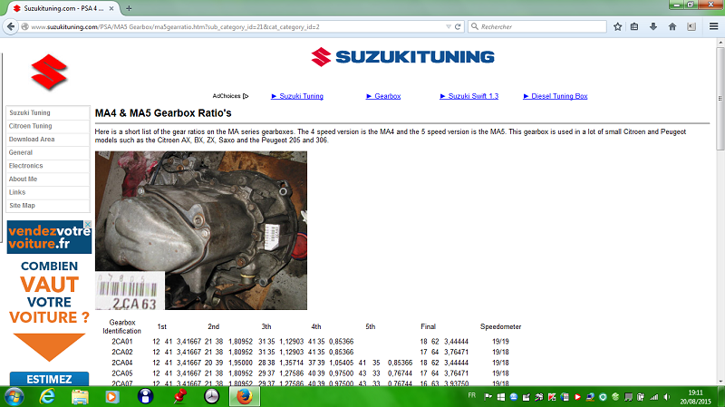

Les différents rapports des boîtes MA sur ce lien :
:pascontent: il ne fonctionne pas ! J'aurais donc oublié un petit en route . :roll:
Voici sa copie d'écran :
Tu le retrouvera sur la seconde page du lien précédent .

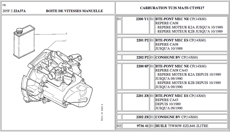

Merci pour ce lien qui permet d'avoir les rapports de la boite 2CA08 mais il ne contient pas ceux de la 2CB75 et j'ai du mal à les trouver.
Pour infos sur ma voiture j'ai actuellement encore une autre référence 20 CA 43 de mars 1990.
Depuis hier Sur un site j'ai trouvé les relations suivants :2 CA 08 puis 2 CA 43 puis 2 CA 97 puis 2 CB 54
Entre 2CA08 et 2CA43 on parle d'une évolution d'axe de 14 mm. On doit parler de l'axe du pont qui peut avoir un impact sur le cardan non ?
Bref, ce dont je suis certain c'est qu'actuellement j'ai bien une CA43 qui est la boite d'origine de la voiture. CA08 fonctionne t elle ?

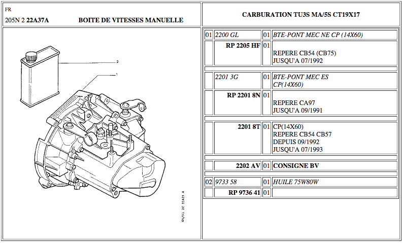

Il existe une foule de boites équivalentes partageant les même rapports et pont:
CA08
CA43
CA97
CB54
CB57
CB75
Il en existe peut-être d'autres.
Peugeot a fait évoluer les boites au cours des années, elles restent équivalentes.
Les références Peugeot 3272.R3 (neuf) et 3272.16 (échange standard) pour le cardan gauche restent les mêmes pour tous les TU (sauf la Rallye) tout au long de la carrière de la 205.
Pas de problème de compatibilité de cardan si tu restes sur une boite d'origine 205.
