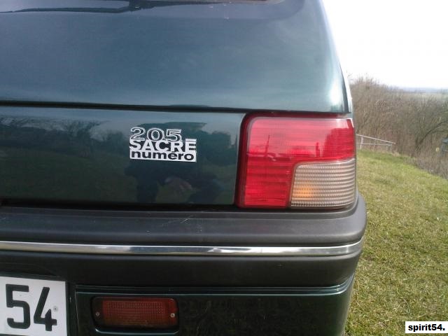

D'origine elle avait ce sticker sur le hayon à l'emplacement du 205 :
Sticker hayon 205 Sacré Numéro millésime 96.

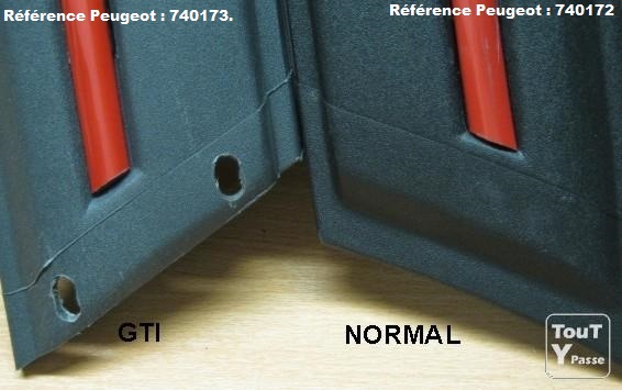

Concernant les pare-chocs de GTI ,ils sont différents ,plus courts et percés aux extrémités pour recevoir les extensions d'ailes.
Au reste ,leur pose nécessite le perçage et la découpe des ailes AR.
:voyons: A moins que tu parles des jupes AV et AR ,en ce cas c'est plug and play.

La référence de la jupe AV de GTI est 7401.34 ,nommée déflecteur sur le service box Peugeot.
Celle de la jupe AR de GTI/CTI/Rallye est 7410.84 ,également appelée déflecteur sur le service box Peugeot.
