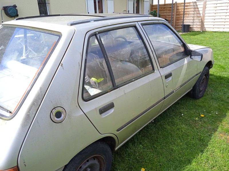

Bonsoir à tous,
Me revoilà pour vous présenter ma titine:
Modèle: SR Phase 2.1 de 1990 (140 000km)
Moteur: 1.4l Essence (TU3A)
Carrosserie: Couleur Beige Mayfair - Toit ouvrant
Intérieur: Couleur Beige/Marron
Restauration à venir:
  • Changement de la jupe avant cassé (changement de parechoc, jupe AV/AR et rape AR si possible)
  • Remplacement des garnitures décolorées (pas facile de trouver dans cette teinte)
  • Décapage, ponçage des jantes rouillées puis les repeindrent
  • Changement du feutre dans le coffre
  • Changement de certain joint de vitre un peu fatigué
  • Changement des joint de vis de la poignée du toit ouvrant (fuite)
  • Remettre une casquette de compteur et un volant beige cassé car des petits malins ont essayer de me la volé (en passant par le toit ouvrant :suspect: )
  • Remettre des clignotants oranges à l'avant (là ils sont blancs car le gauche était cassé et le garagiste n'avait que du blanc sous la main)
  • Peinture du capot moteur et du coffre (ça m'apprendra à vouloir laisser mon neveu lui passer un coup de karcher... à 5cm de la tôle ^^)
  • Nettoyage du moteur et de la carrosserie
  • Remettre un pommeau de vitesse neuf
Voilà pour l'instant, je posterai des photos de l'avancement
Je suis preneur de tous conseils ou problèmes que vous remarqueriez.
Merci et bonne soirée à tous.

Pour le karcher c'est surtout que la peinture était morte je pense !
Sinon beaucoup de taff en prévision, l'intérieur marron est le plus difficile à trouver avec l'intérieur bleu !

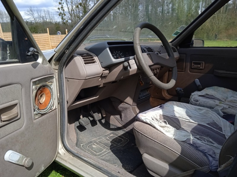

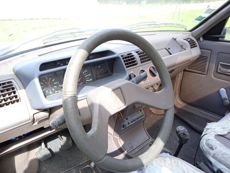

C'est un effet visuel ou la casquette de compteur est bleue? :voyons:

Une bon nettoyage carrosserie lui ferait le plus grand bien :)
Il est très agréable le TU3A , bon courage pour tes travaux :bien:

Oui elle est bien bleu ou grise car comme j'ai expliquer dans mon poste, on me l'a cassé en essayant de me l'a volé mais je compte bien la remettre en marron :bien:

Elle part de loin mais comme dit plus haut avec un gros nettoyage elle sera déjà transfigurée. :bien:
Je pense aussi que les éléments intérieurs marron sont moins rares que les bleus,l'intérieur marron ayant été proposé sur les 205 ph2.2,ce qui à moins que je me trompe n'est pas le cas pour le bleu?

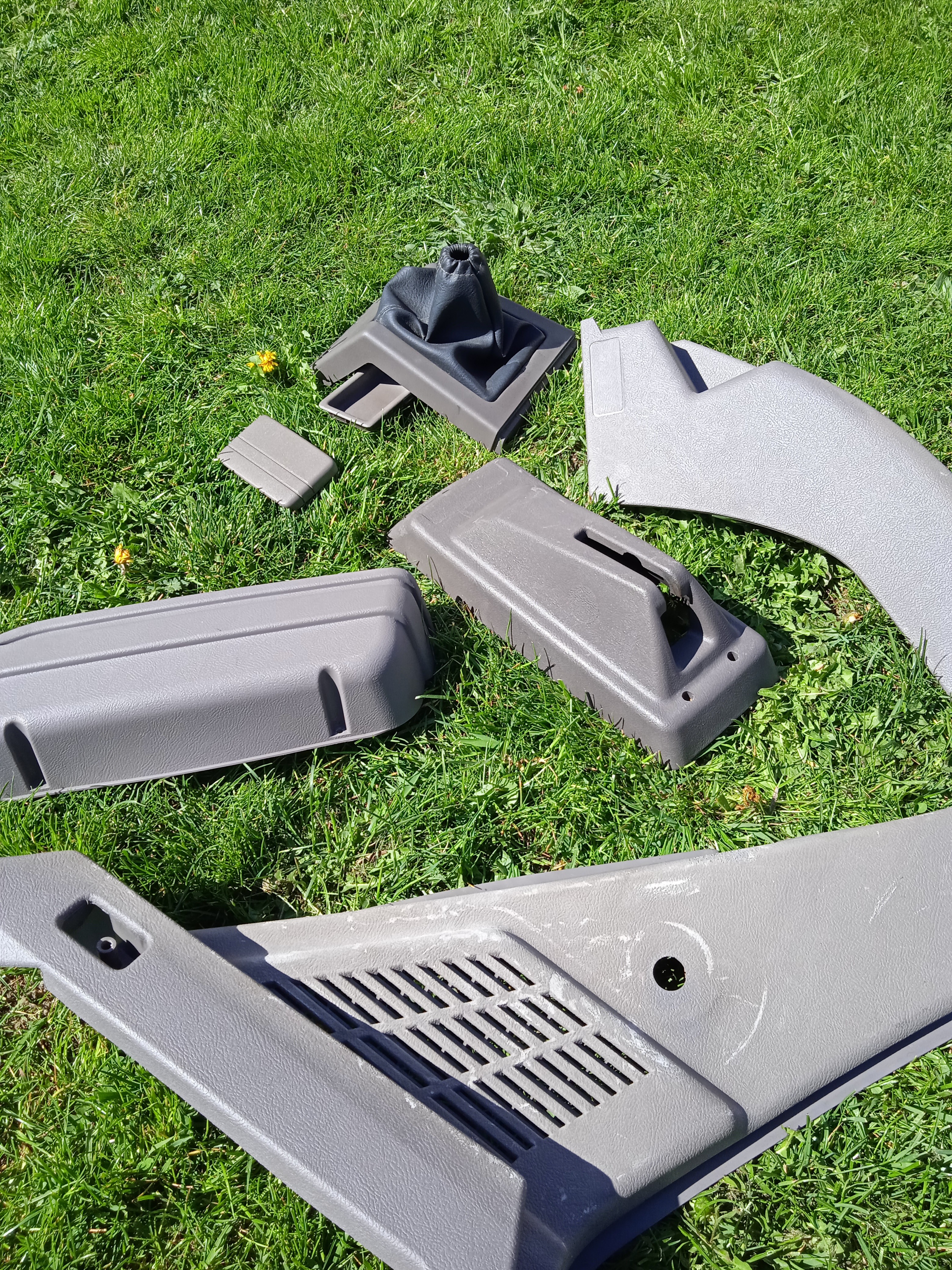

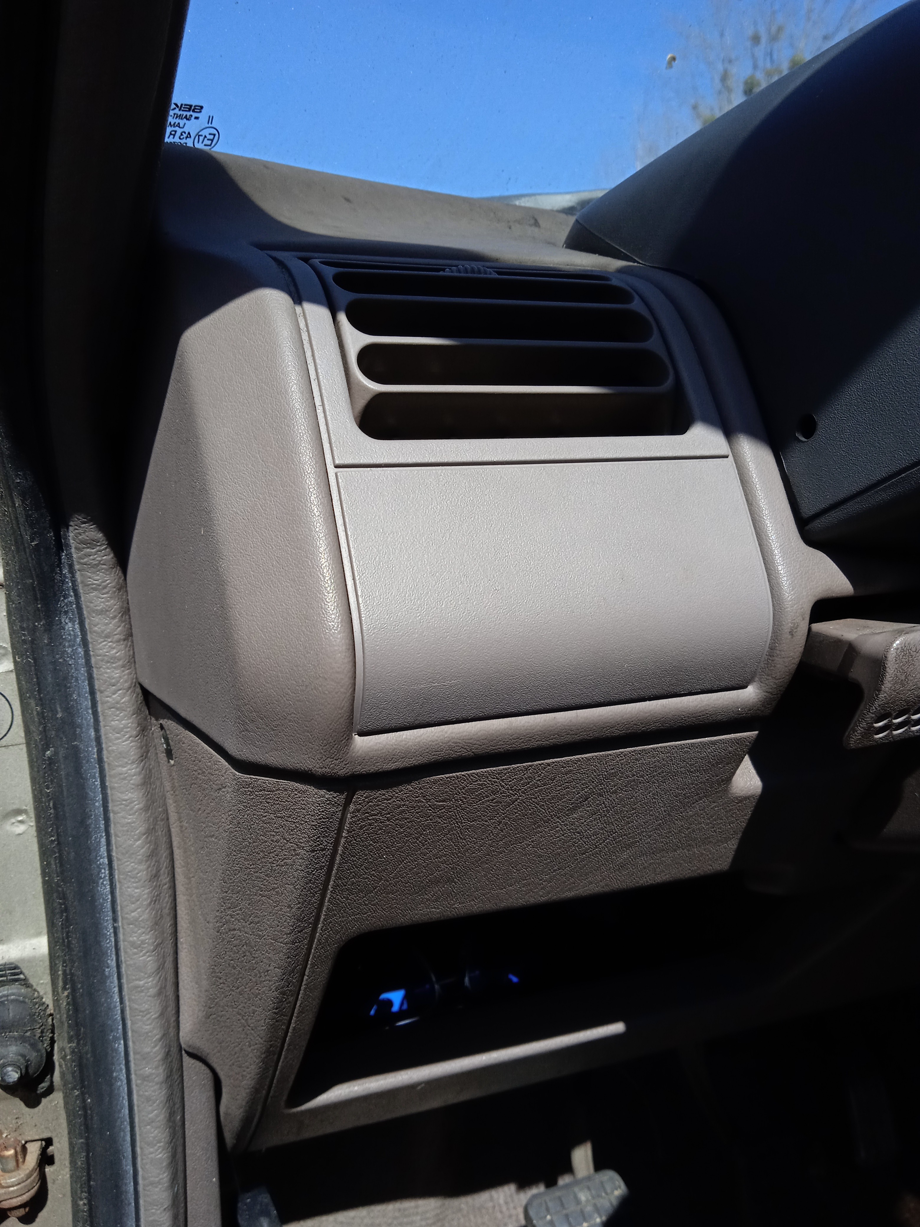

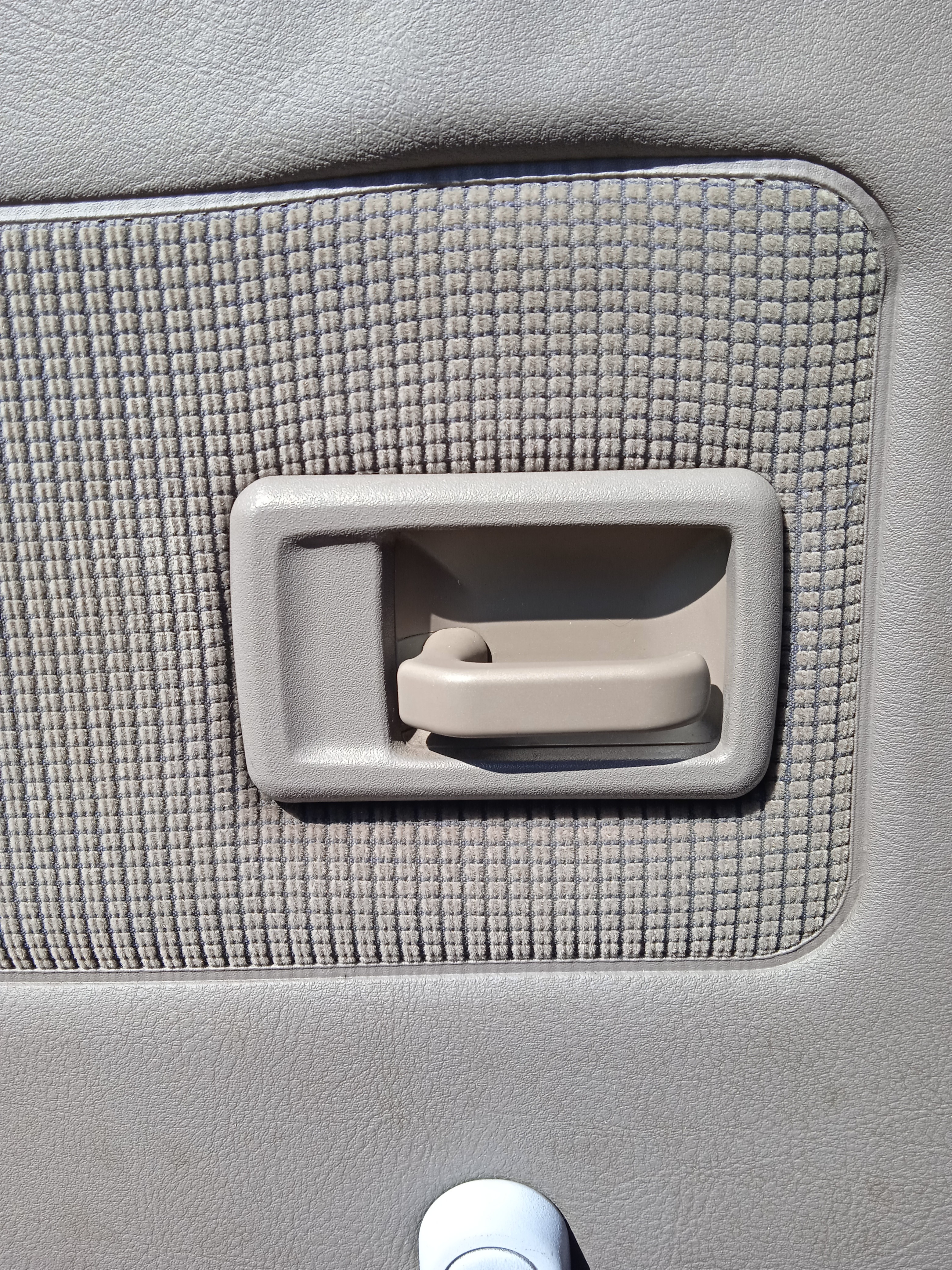

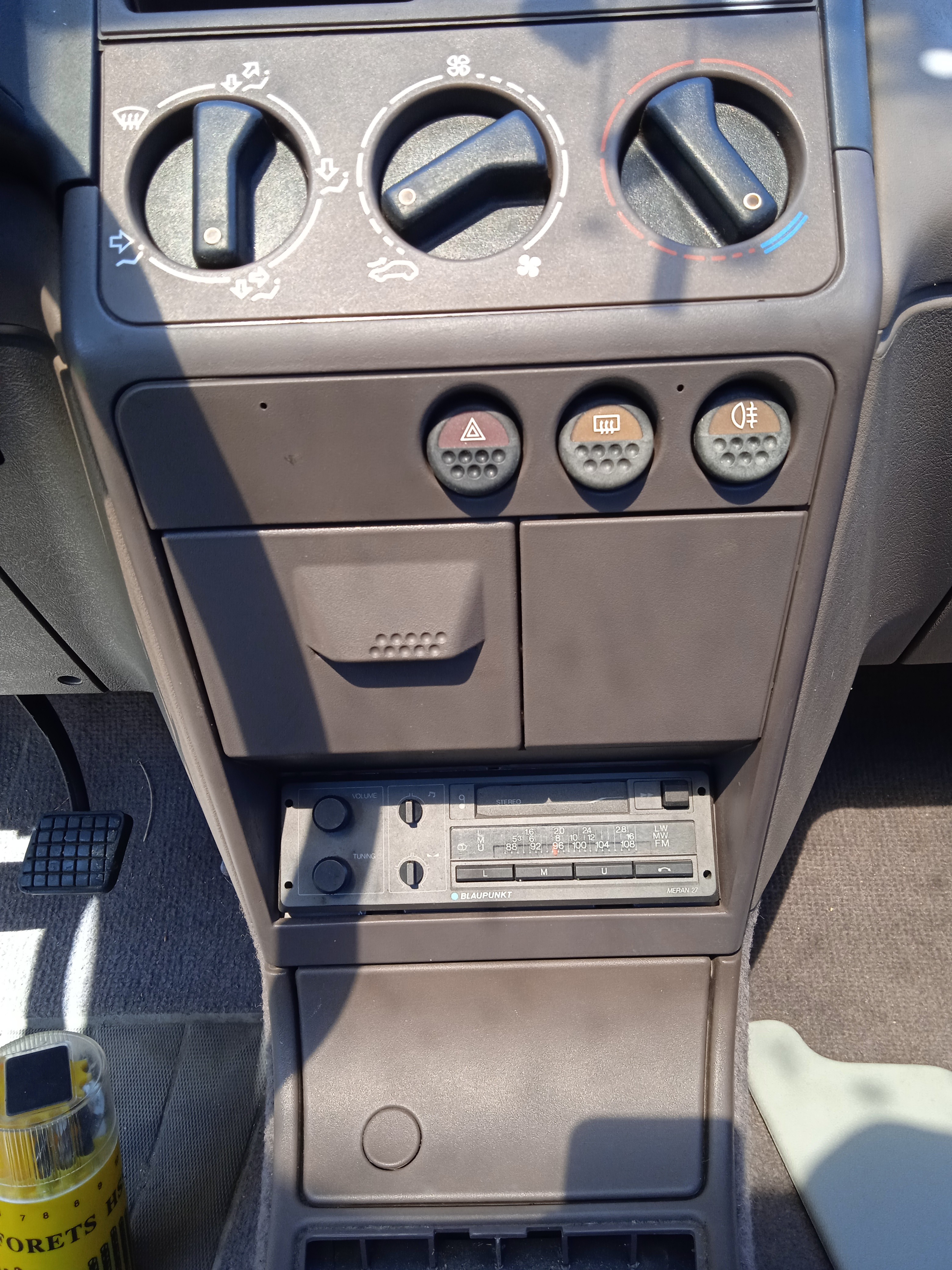

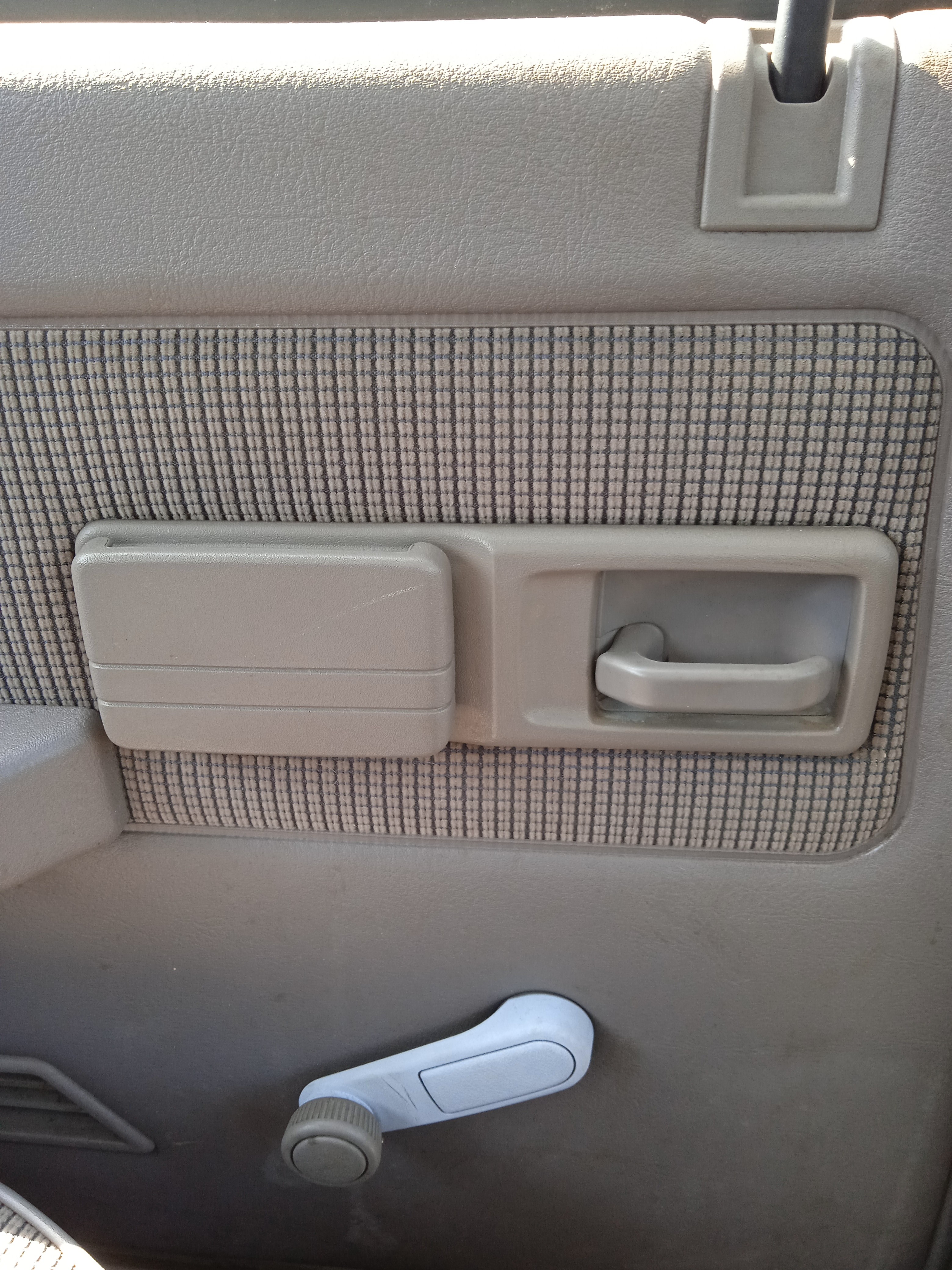

Voilà mon problème, je n'arrive pas à savoir de quelle couleur était certains plastiques à l'origine car ceux de la console central, du levier de vitesse, vide poche central sont bien marron (couleur d'origine) mais les poignées de porte intérieur, le passage de roue, aérateur du tableau de bord, vides poche latéraux et coffre ont l'air gris. Sur une photo on vois bien que l'aérateur du tableau de bord est gris, mais gris d'origine ou simplement décoloré??
Je tiens à garder la couleur d'origine, j'aimerais trouver une personne ayant le même intérieur afin de pouvoir comparer
(je précise que aucun plastique n'a été changer car je l'ai obtenu de mon grand-père qui l'avait acheter neuve et n'a jamais rien changer)
Vous en pensez-quoi?

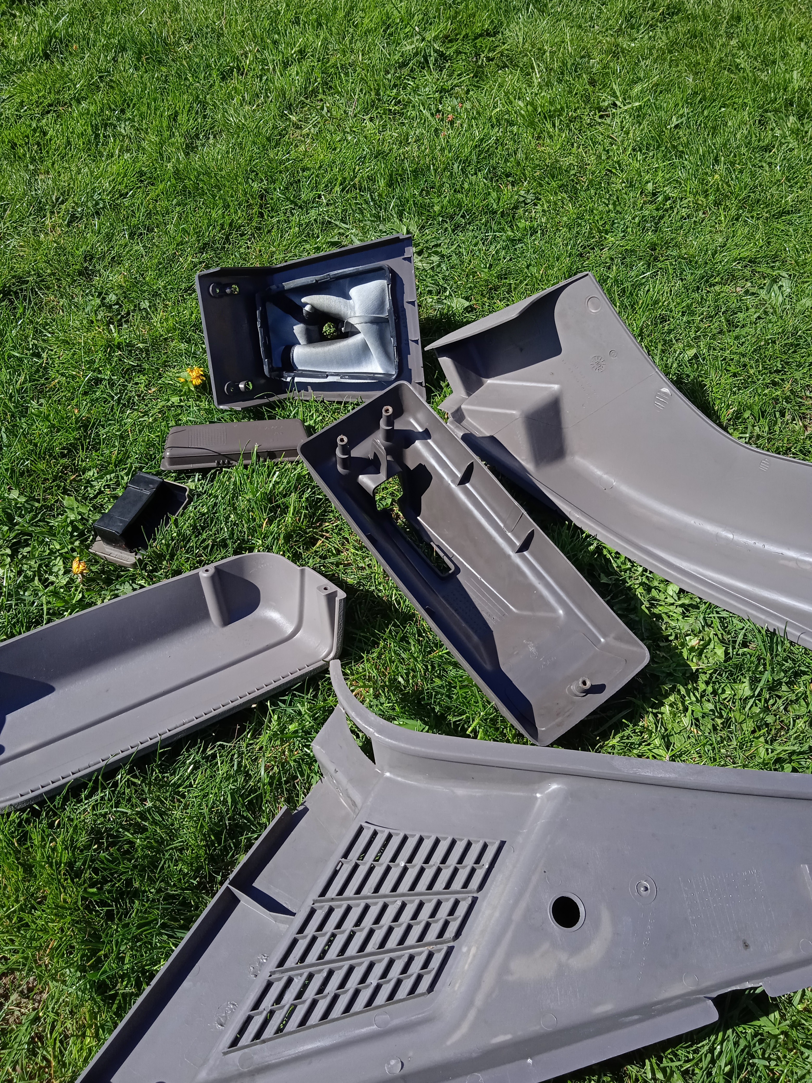

Les couleurs fanent différemment en fonction du type de plastique, de son emplacement dans la voiture, etc. mais la couleur d'origine est généralement préservée du côté protégé du soleil (verso de la pièce).
Sur le forum, il y a des propriétaires de 205 à intérieur marron phase 1 et 2 où le plastique a viré tantôt au gris, tantôt au bleu, avec des nuances... :roll:
Pour savoir si une pièce est d'origine, sa date de fabrication est un bon indicateur. :wink:
Les poignées de lève-vitre qui blanchissent, c'est l'une des maladies récurrentes sur 205 quel que soit la couleur. :?
Un produit gras leur redonnera leur aspect d'origine (huile fine par exemple) :
post915654.html#p915654
Le polytrol marche généralement bien pour certains plastiques décolorés comme les interrupteurs, les montants d'ailes arrières, mais pas toujours sur les poignées de lève-vitre.
Ça dépend du type de plastique...

Les aérateurs centraux sont gris car changés en même temps que la casquette sans doute. :wink:
Pour les plastiques des poignées lève vitres/ passages de roues et montants arrière, ce sont ceux qui vieillissent le plus mal sur 205 (apparemment ils sont agrémentés de talc,poir reduire les coûts,d'où leur tendance à devenir friables),pas étonnant que leur couleur n'ait plus rien à voir avec l'origine, surtout que vu l'état de la carrosserie cette voiture n'a sûrement pas souvent été à l'abri du soleil!
Comme le dit DVL,la date de fabrication au dos des pièces est un bon indicateur pour savoir si elles sont d'origine,si la date est plus récente que la voiture c'est qu'il y a eu changement.
Pareil si elle est nettement plus vieille (1 an ou plus avant la 1ere mise en circulation de l'auto par exemple)

Re: 205 SR 1.4l de 1990
Kurt a écrit : dim. 4 avr. 2021 15:45 Oui,et l'intérieur marron a continué sa carrière sur les ph2.2 :wink:
Ce n'est pas le même marron. De Juillet 87 a Juin 90, c'est du marron couleur "Onagre" référence FGP. Après Juillet 90 c'est du beige référence FDB. Si on compare le marron et le beige, le beige est largement bien plus clair :wink:
L'intérieur bleu n'a plus été proposé a partir de l'AM91.

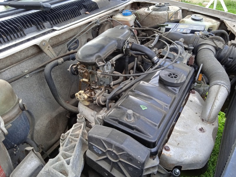

La distribution est à jour ?
