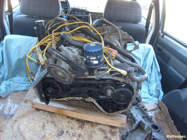

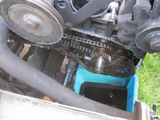

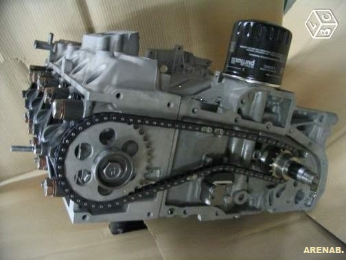

Sur les moteurs XV/XW ET XY d'origine 104 la distribution est à chaîne avec graissage commun moteur /boîte de vitesses.
Contenance du carter d'huile 4,5 litres pour la boîte 4 vitesses et 5 litres pour celle à 5 rapports.
Le remplacement d'un cardan , nécessite donc la vidange moteur. :wink:

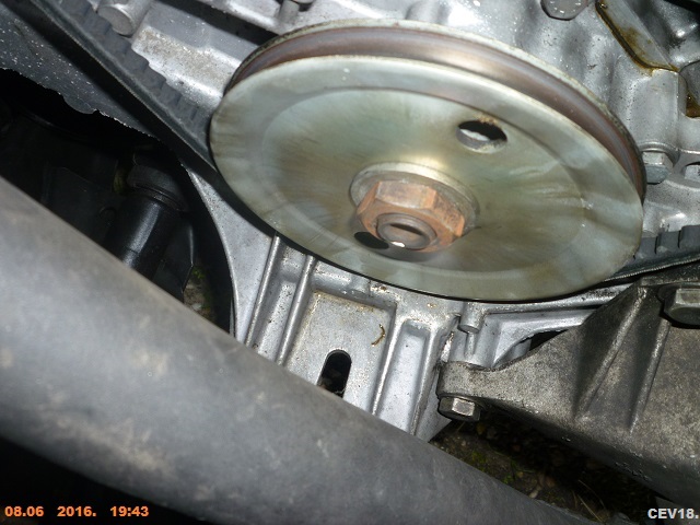

La seule courroie en caoutchouc sur ce type de moteur est celle reliant l'alternateur à la pompe à eau.
La longueur est 913 sur les versions sans air conditionné ( climatisation) comme les nôtres.
Référence et photos de la courroie accessoire sur ce lien :
http://www.planete-205.com/forum/planet ... 65043.html
[ Edite ] Ajout photos de la chaîne de distribution :

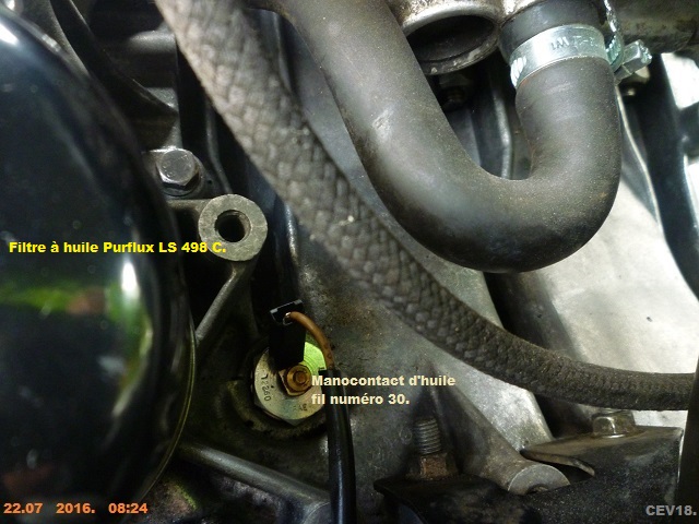

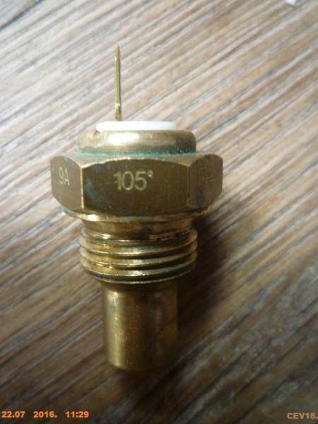

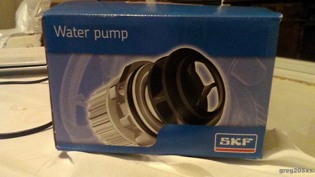

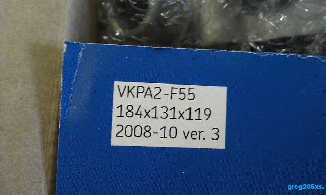

Pour la Pompe à eau en marque SKF c'est cette référence là :
Pompe a eau SKF pour moteur XV/XW/XY d'origine 104.

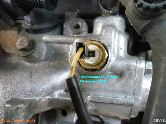

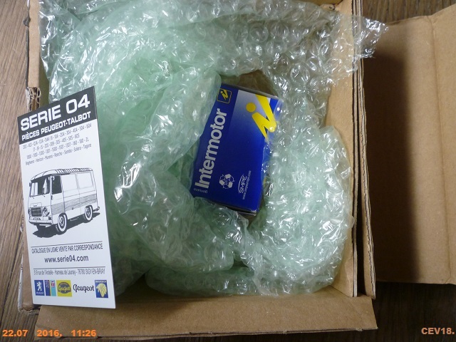

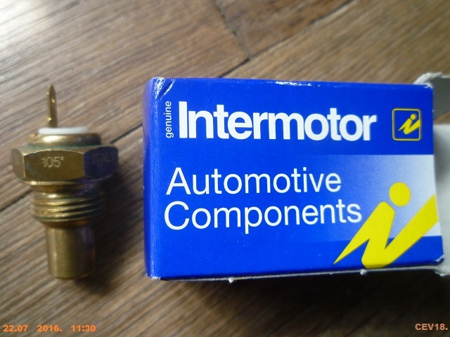

Concernant la sonde Température d'eau j'ai commandé celle là sur le site série 04 :
En place sur la culasse depuis l'été 2016.
Concernant le manocontact d'huile , il est de marque FAE , référence 12260 :
En place sur ma GT depuis l'été 2016.

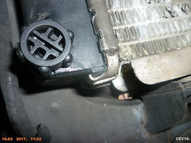

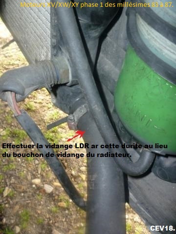

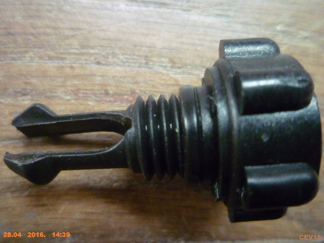

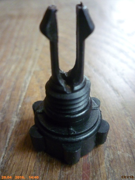

:voyons: Pour le remplacement de la pompe à eau ,il te faudra vidanger le circuit de LDR.
Pour ce faire ,il préférable de le faire par la durite reliant le radiateur à la pompe à eau , au lieu d'utiliser le bouchon de purge du radiateur.
Le bouchon de vidange est en plastique très FRAGILE et naturellement NFP ( Ne Fourni Plus). :x
Il se casse souvent au niveau du filetage .
Bouchon de vidange du radiateur sur moteur XV/XW/XY.
:!: Ne pas oublier de remplacer également le joint torique sur la pompe à eau.
Il faut toujours en mettre un neuf , sinon ça fuit. :wink:

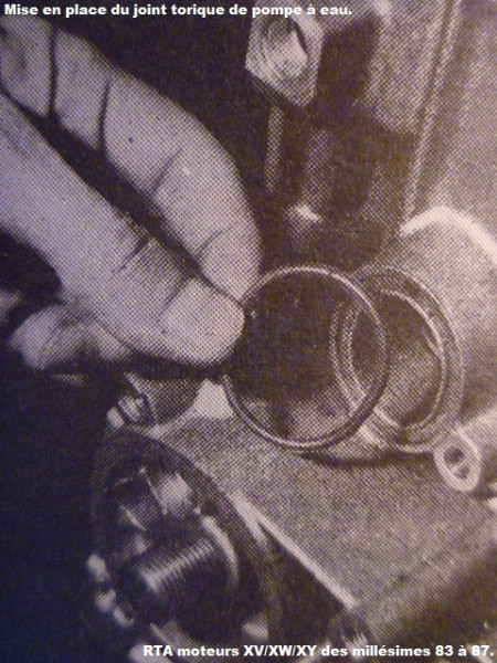

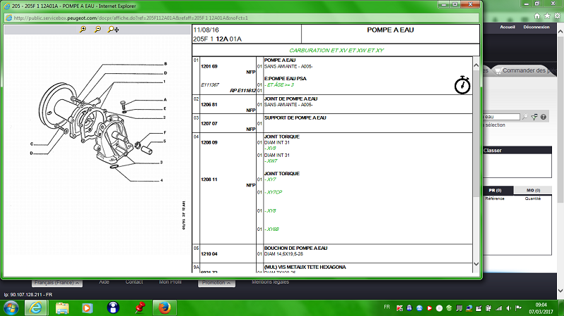

Je suis passé chez plusieurs distributeurs (AD et autres) et on m'a assuré qu'il n'y avait pas de joint torique à placer pour remonter la pompe à eau. Pourtant, la RTA est bien claire : il y a un joint torique. Quelles sont les caractéristiques de ce joint ? Je vais essayer d'en acheter un en urgence.
Je ne touche pas à la pompe tant que je n'ai pas trouvé les références ...
Avec la pompe, il y a un joint papier, cela pourrait être cela.
205 SR de 1987 - 180000kms
Re: [Réglé] Problème démarrage 205 SR de 1987
Il y a bien un joint carton /papier livré avec la pompe . :bien:
La référence Peugeot du joint en carton étant : 1207 .07 ( repère numéro 2 sur le dessin service box.).
Le joint torique ayant la référence Peugeot 1208.11 ( repère numéro 4 sur le fichier service box).
C'est un joint torique de dimension intérieur 31 , c'est marqué sur le fichier service box.
Ce joint est situé au niveau du support de pompe.
On doit pouvoir le trouver en magasin de bricolage au rayon plomberie.
Sur la mienne la pompe a été remplacé en concession et ce joint oublié .
Comme ça fuyait je l'ai ramenée et on m'en posé un gratuitement.

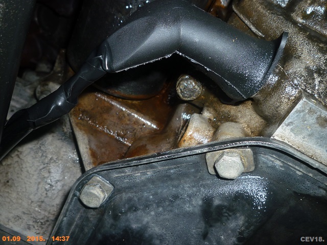

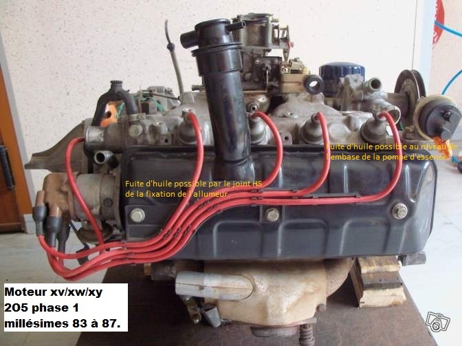

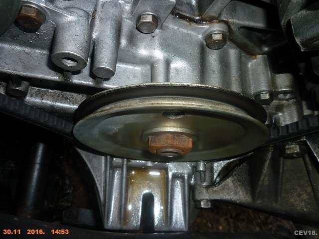

En sortie d'usine ce type de moteur était déjà fuyard , et le commercial ou un employé de la concession , passait un coup de chiffon sur les fuites avant la livraison au client . :wink:
Les plus courantes sont :
Le joint de cache culbuteurs.
Le joint HS de la fixation de l'allumeur et de l'embase de la pompe à carburant :
Le joint du spi de vilebrequin :
Sur la mienne il a été remplacé ,au Printemps 2016 , et quelques jours après , il fuyait déjà :roll: :
Fuite du joint spi de vilebrequin.
Pour son remplacement :
http://www.planete-205.com/forum/planet ... 60421.html

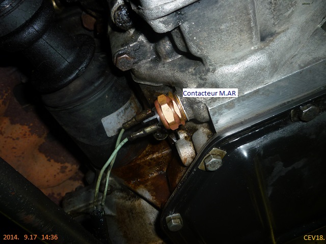

Parfois ça peut fuir par le contacteur des feux de recul :
Contacteur feux de recul sur moteurs XV/XW/XY.
Le joint de carter d'huile parfois , sur la mienne il été remplacé 3 ou 4 fois en 24 ans. :wink:
