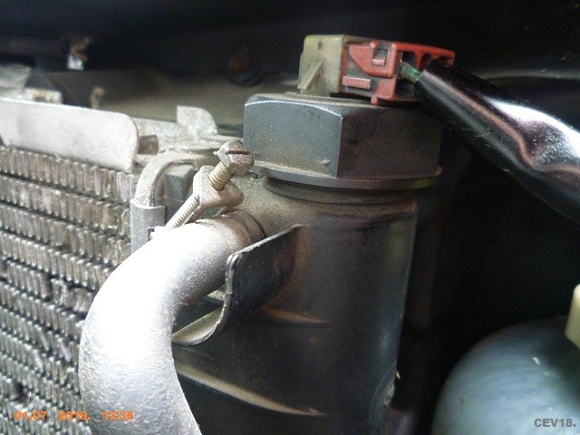

maxdata63 a écrit : mer. 28 juin 2023 20:07 La sonde de niveau d'eau est souvent bousillée par un LDR mal entretenu, il me semble qu'elle se vend encore mais ce n'est pas donné
:voyons:

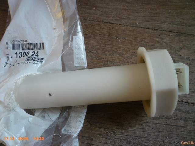

Ce truc là ?
Contacteur de niveau du liquide de refroidissement. Référence Peugeot : 1306.24
En concession, ça coûtait une quarantaine d'euros, lorsque j'ai acheté le mien.
Témoin niveau bas du LDR.
Sinon, ça se répare :
planetesjujet-t61853.html

Oui c'est bien ça, je vais tenter la réparation, merci.

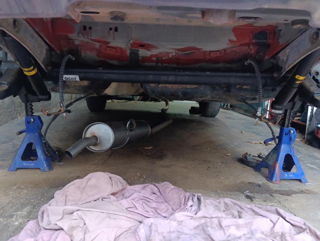

Hier petit tours de quartier, elle fume bleu au redémarrage, joints de queue soupapes a faire et j'ai commandé un train arrière Refurbish,
https://www.ebay.fr/itm/252782394751
je l'ai déposé ce matin

Train arrière reçu et posé...

Train arrière remonté, la hauteur est bonne et freins purgés...
