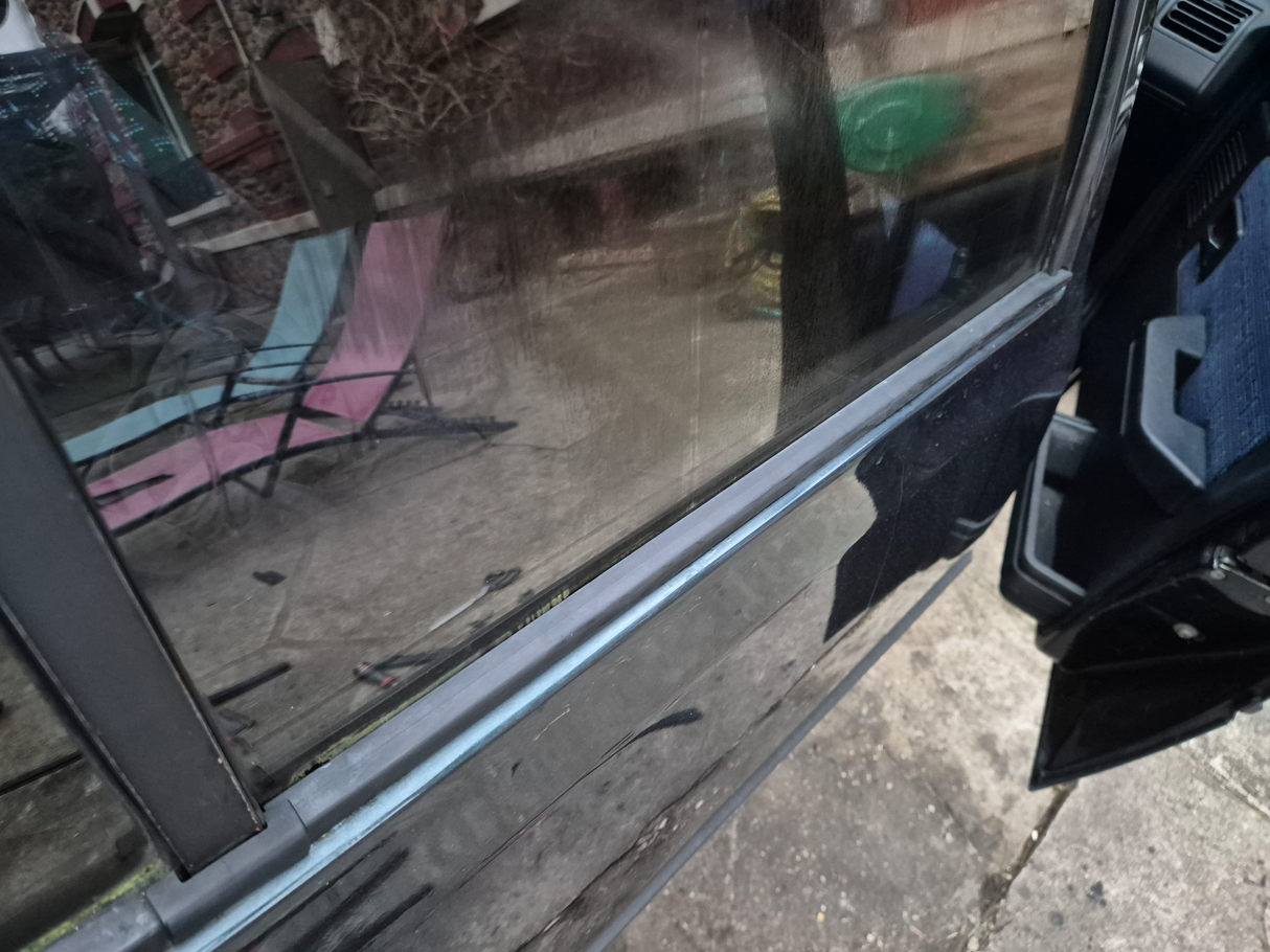

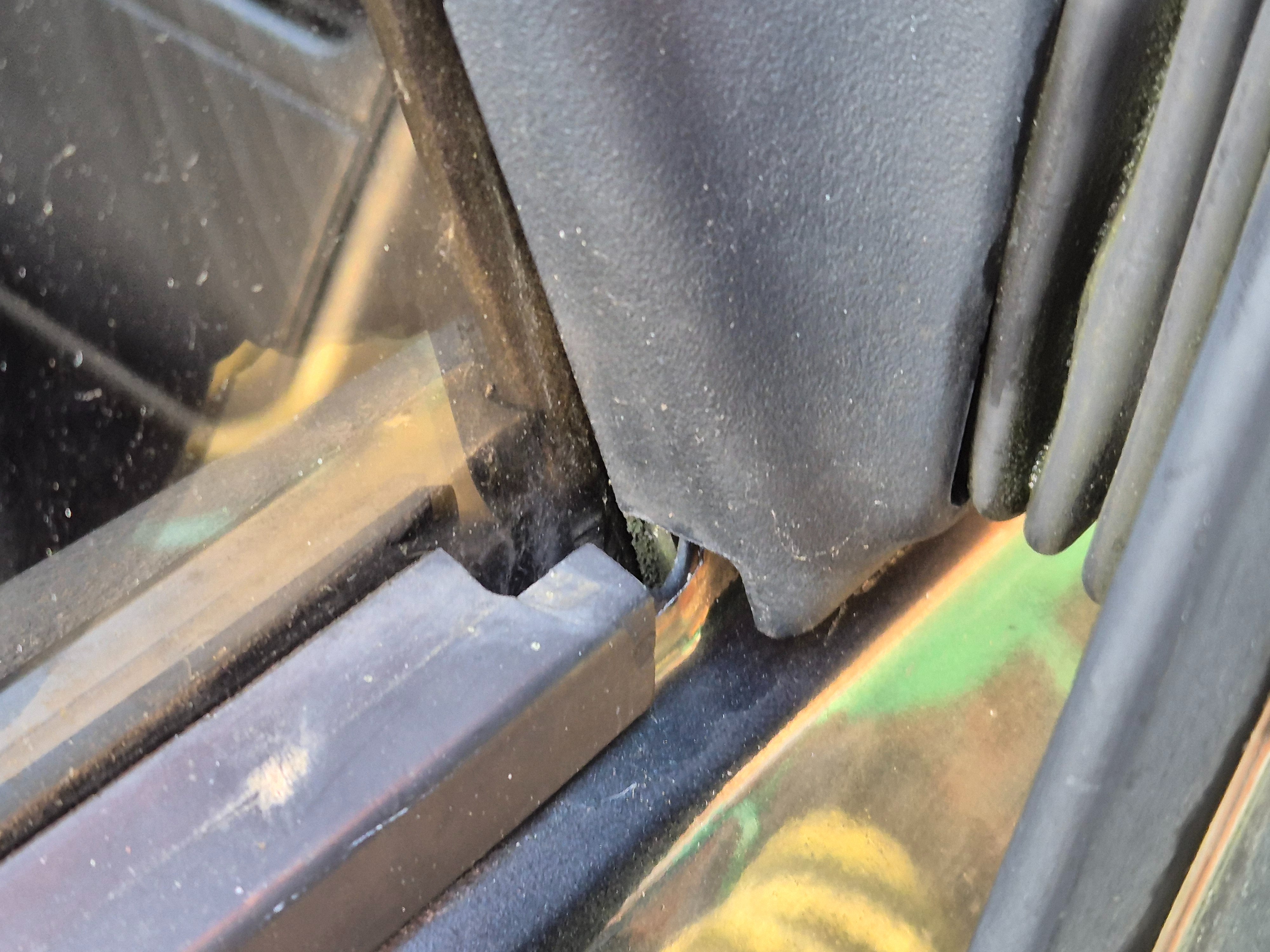

Dans la série petits travaux j'ai attaqué les lèche vitre arrière , le côté droit étant le plus attaqué :
Je pense que les panneaux de porte ont prit l'eau en partie à cause de ça.
J'ai essayé de mettre des lèche vitre de Saxo/106 ça ne convient pas, mais par miracle il reste quelques casses avec des 309 que les gens ignorent.
Pour refaire les lèche vitre arrière les joints avant de n'importe quelle 309 ou 205 vont bien. Si en plus on respecte le côté d'origine ça évite de faire la découpe en biseau à la main, même si avec un ciseau de tapisser ça se fait assez bien :
Ca peut valoir le coup de faire une fiche pour savoir les démonter , je vois qu'elle n'existe pas ...
Pour l'avant c'est une autre histoire, il faut obligatoirement une 3 portes et la seule 205 en casse n'avait plus un seul joint.
En démontant le cache rétroviseur j'ai vu que le bras ET le support en alu sont arrachés. Quelqu'un sait si on peut changer cette partie ou récupérer la coque ? Sinon ça m'oblige à repeindre un rétroviseur :roll:

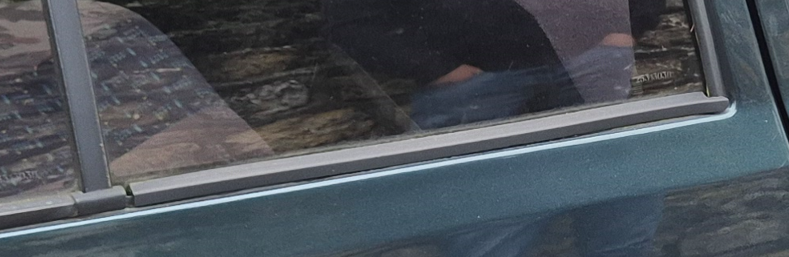

Les joints que j'ai récupéré sont quand même attaqués il doit manquer 3 bons centimètres et pourtant la voiture état vraiment peu attaquée par le soleil.
Je vois des refabrications à 50 euros pour les avant , au pire des cas je les prendrai si je ne trouve pas de 205 3 portes en casse.

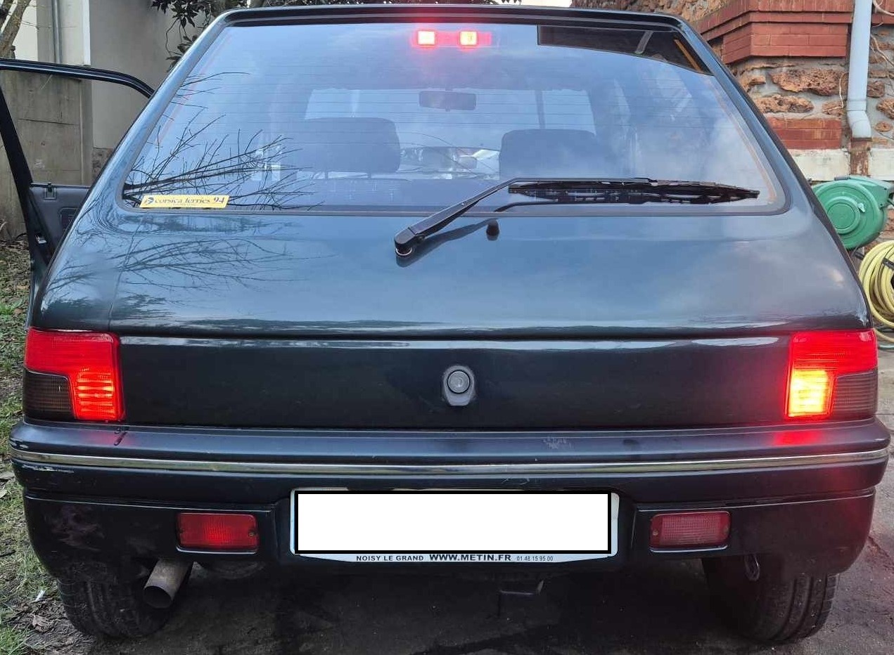

Je me suis attaqué à une réparation bien chiante :
Pas loin de 8h pour déposer le soufflet, les garnitures arrière et découvrir un joyeux bordel entre le faisceau de hayon en vrac avec les attaches décollées, des haut parleur trop grands qui déformaient les grilles et leur faisceau qui ne passe pas au bon endroit, des masses oxydées à la mort ...
Au moins je n'ai pas fait tout ça pour rien le coffre a arrêté de prendre l'eau et j'ai rajouté le feu stop quitte à défaire tout le faisceau :
Il restera à changer les ampoules qui déconnent, j'ai aussi installé une paire de feux Valéo fumés vu que les 2 anciens étaient dépareillés (AXO et un vieux Valéo).

Pour les infiltration du coffre ça venait du soufflet de fils électriques côté gauche et du joint de serrure encore une fois. Sauf que contrairement à ma XR au lieu de n'avoir aucun joint de coffre j'en avais 2, coupés et pourris. Encore une preuve que le hayon a été changé.

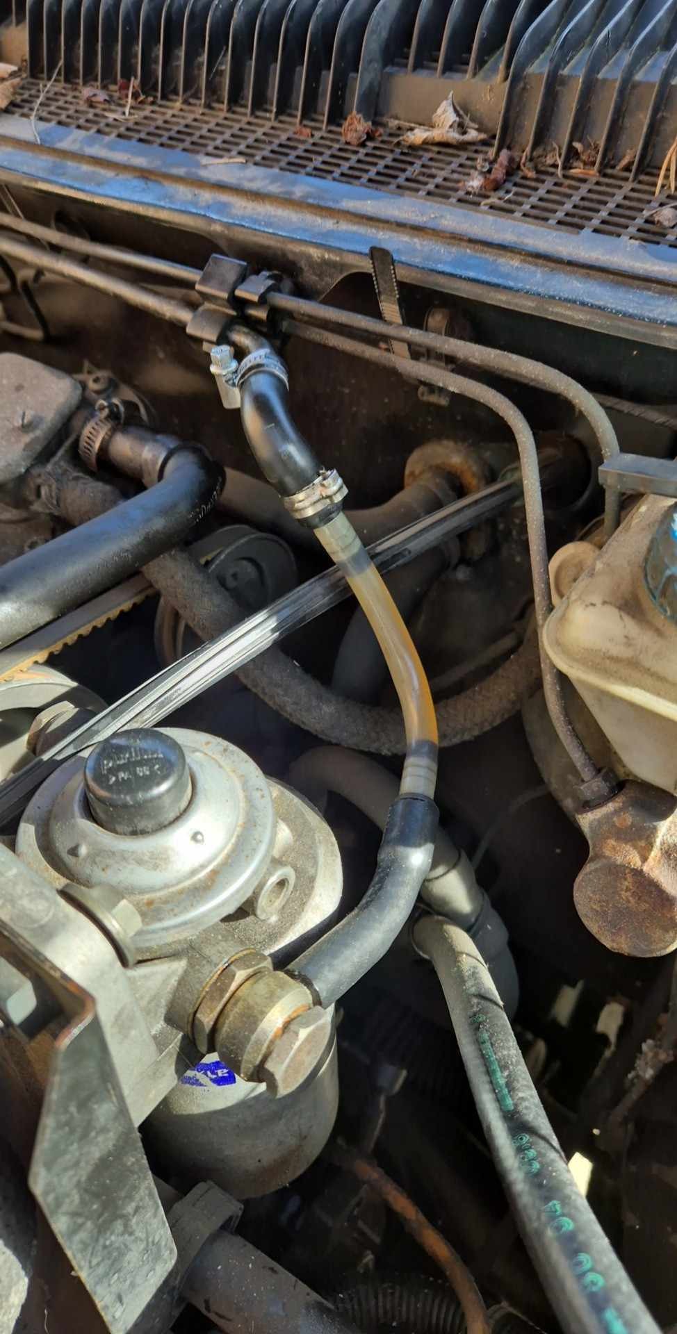

Début de recherche de prise d'air avec la fabrication de durite transparente à partir d'un Scénic 2 :
Et déjà c'est pas terrible car de l'air est bien présent, ça stagne et si je pompe ça aspire on voit bien que c'est assez important :
https://youtube.com/shorts/ZMkdPxxvw6Y
Les durites sous la banquette ont l'air neuve donc à voir d'où ça vient encore cette histoire ...

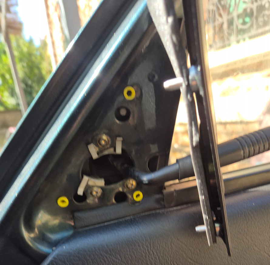

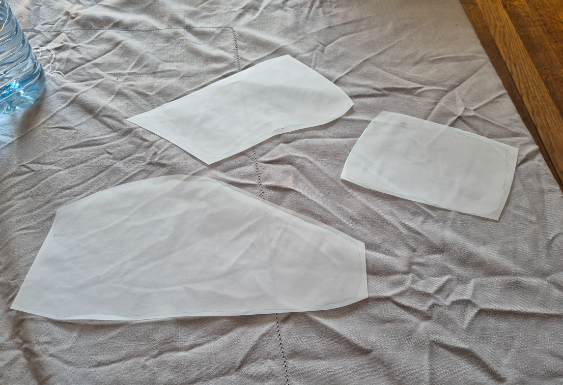

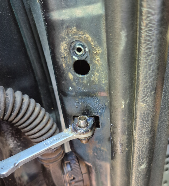

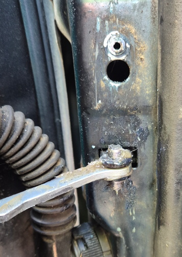

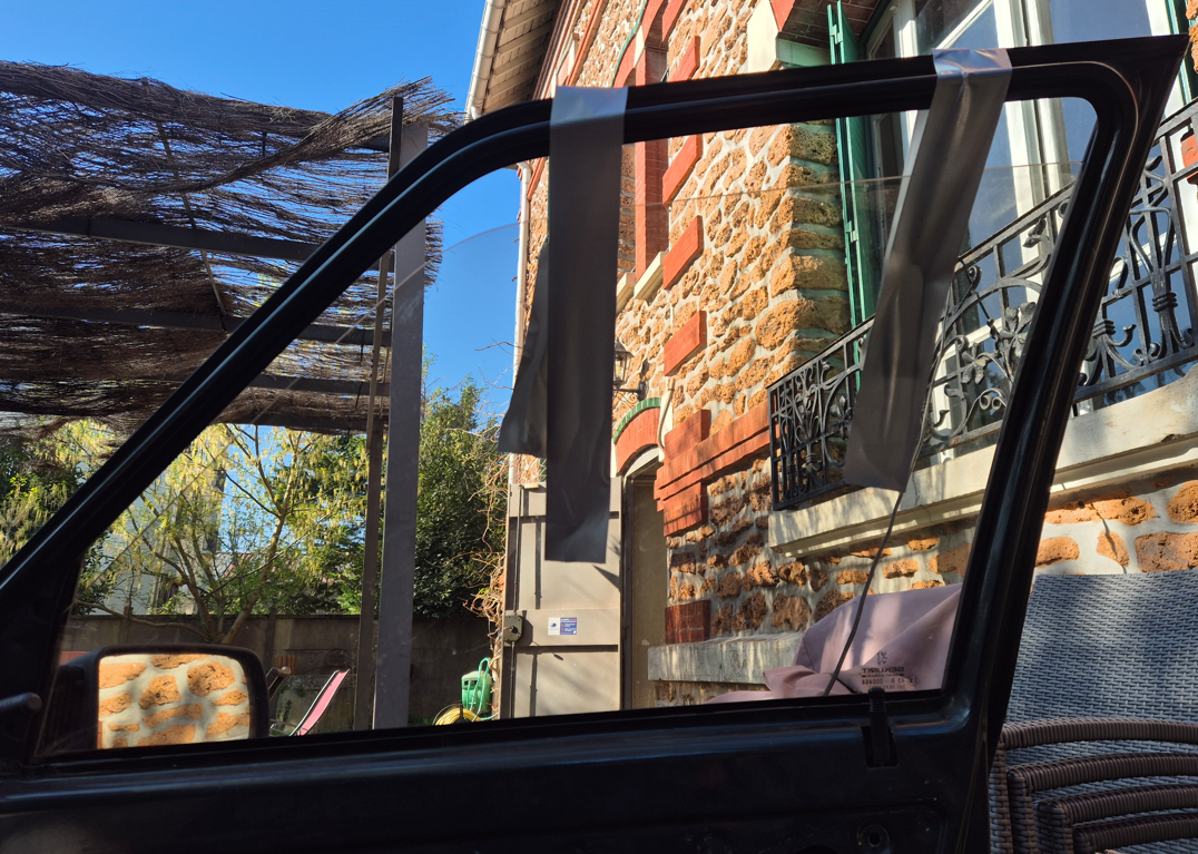

Dans les travaux pénibles des portes pour les remettre en état ( lève-vitre, graissage, joints, insonorisant, réglage des jeux, nettoyage des serrures), changement des verres verts au lieu des bronze...) 4 astuces qui intéresseront certains je pense :
1 - Les lèves vitres sortent plus facilement si la vitre est un peu ouverte, ça évite de forcer sur les trous de fixation :
2 - Pour refaire les feuilles d'étanchéité hyper importantes si vous ne voulez pas voir vos panneaux de porte gondoler, le papier calque s'adapte parfaitement pour faire les formes et ensuite découper dans des feuilles neuves :
3 - Si vos portières déconnent à l'avant, ça vient très certainement du joint du joint de la prise, ça se change facilement en enlevant l'écrou en plastique avec des kits de joint universels. A défaut de ne pas le changer graissez les prises pour éviter ça ( source de cauchemars si vous avez une alarme) :

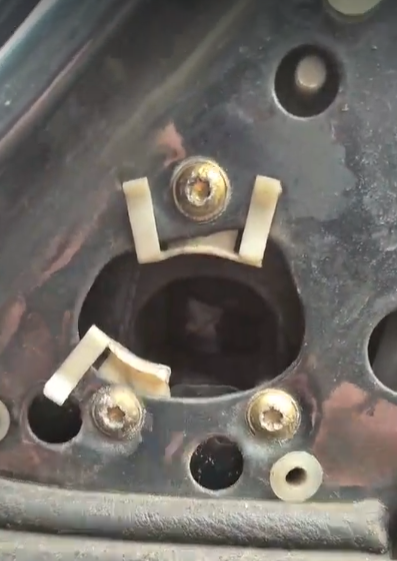

4 - Pour les triangles de rétroviseurs qui cassent en boucle j'ai pris ce kit https://batteuxcompetition.fr/produit/k ... troviseur/ pour les réparer définitivement. Comme recommandé avec la colle epoxy ça tient parfaitement
et pour changer les capuchons en plastique qui ne tiennent plus rien avec le temps il vous faut ça :
vous les coupez après la 2ème strie pour qu'ils passent dans la portière et franchement c'est top, les triangles tiennent parfaitement et on peut enfin démonter les triangles à l'infini sans les casser.
5 - Pour les tirant de porte c'est vraiment l'enfer à changer, je recommande vivement de virer la partie centrale complètement de la goupille lors du changement avec le nouveau car passez la goupille dans un tirant neuf pas ovalisé est très compliqué. Ne pas serrer complètement les 2 vis de 10 non plus sinon il est impossible à positionner pour centrer la tige.
Idem le capteur de porte ouverte est à enlever sinon trop de risque de le casser.
