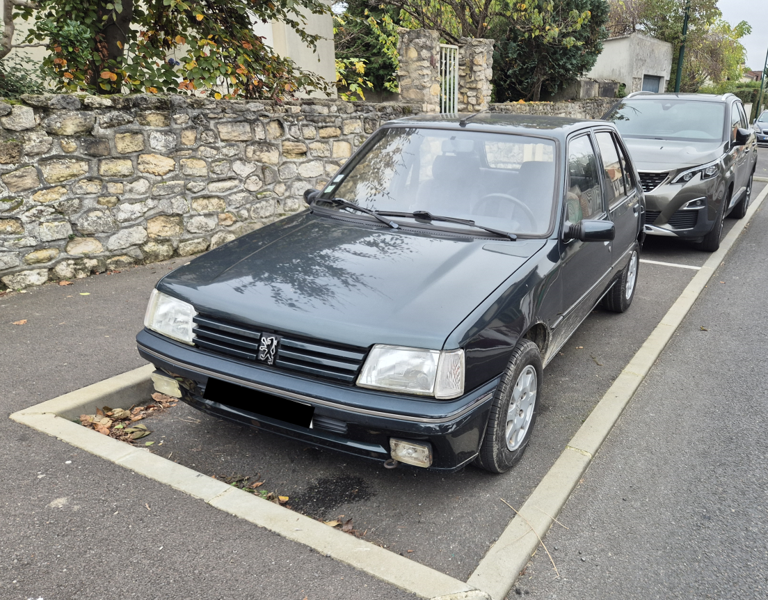

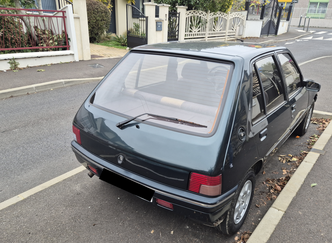

Voici la présentation de la remplaçante de feu ma 205 Sacré Numéro de 1996 volée par des gens qui en avaient plus besoin que moi :diable:
Place donc à la nouvelle, après 30 visites de véhicules allant de la 205 à la 306 TD en passant par la 308. Mon dévolu est tombé sur cette charmante 205 TD de 94, et du 94 ce qui est plutôt très pratique quand on doit chercher une voiture seul.
Pour anecdote j'étais aller voir une 205 (pourrie) à 200m même pas de l'adresse de l'ancien propriétaire, comme quoi il fallait bien chercher à côté de chez soit avant d'aller voir des épaves à l'autre bout du monde.

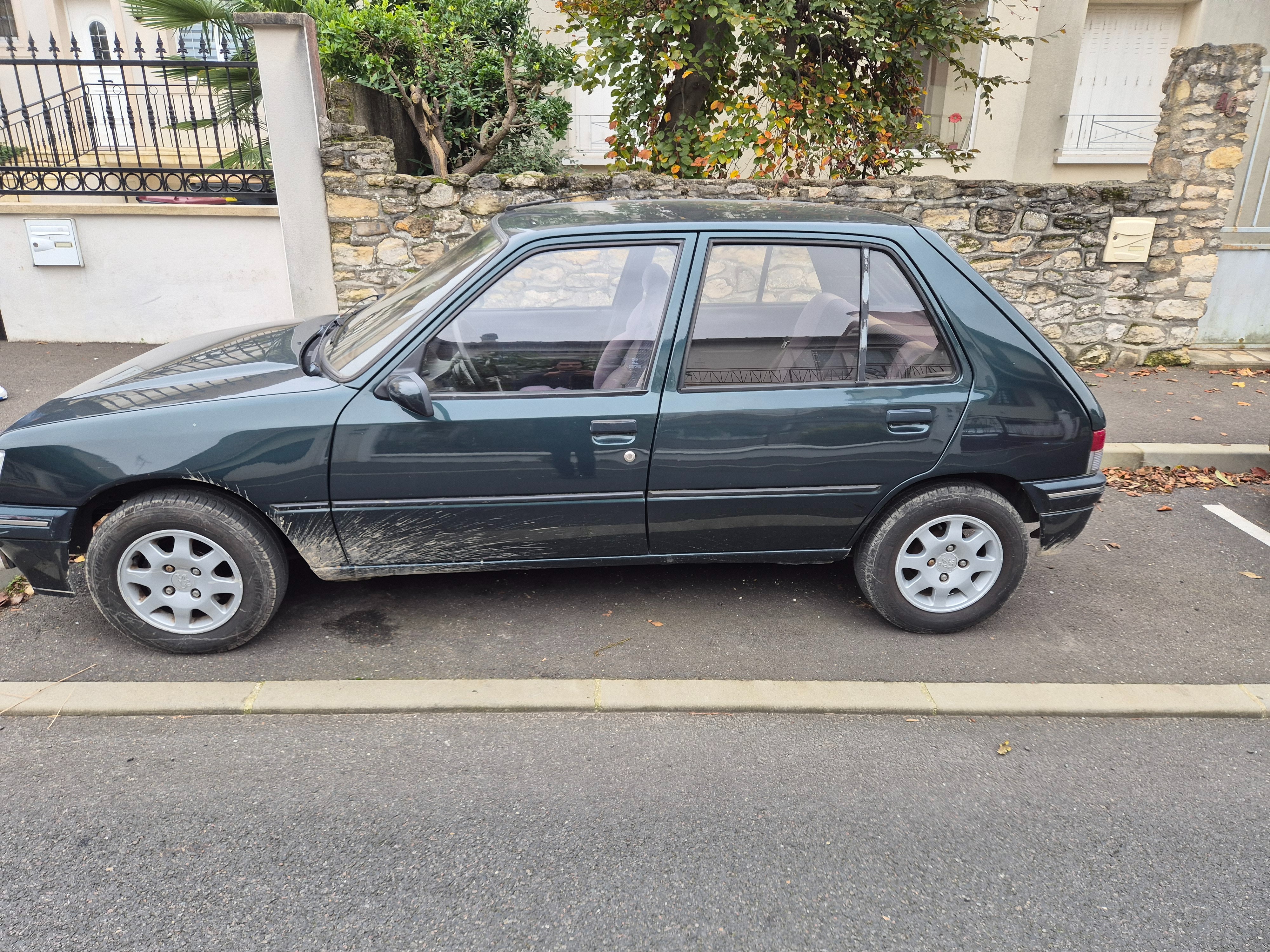

Il s'agit d'une 3ème main avec moi, l'ancien propriétaire l'ayant depuis 2011. Les 205 TD étant ce qu'elles sont, elle a bien entendu été personnalisée au fur et à mesure des années mais je vous laisse la découvrir en photos :
La voiture n'a pas d'option par rapport à la finition Sacré numéro, elle a à priori passé toute sa vie en IDF, j'ai une trace dans une concession du 93.
Je pense garder la plupart des modifications qui ont été faites, notamment la peinture des rétroviseurs et des poignées qui sont du plus bel effet.
L'objectif de ce topic sera de faire aussi bien que celle de 1996 que j'avais très peu détaillé et de partager les opérations intéressantes.

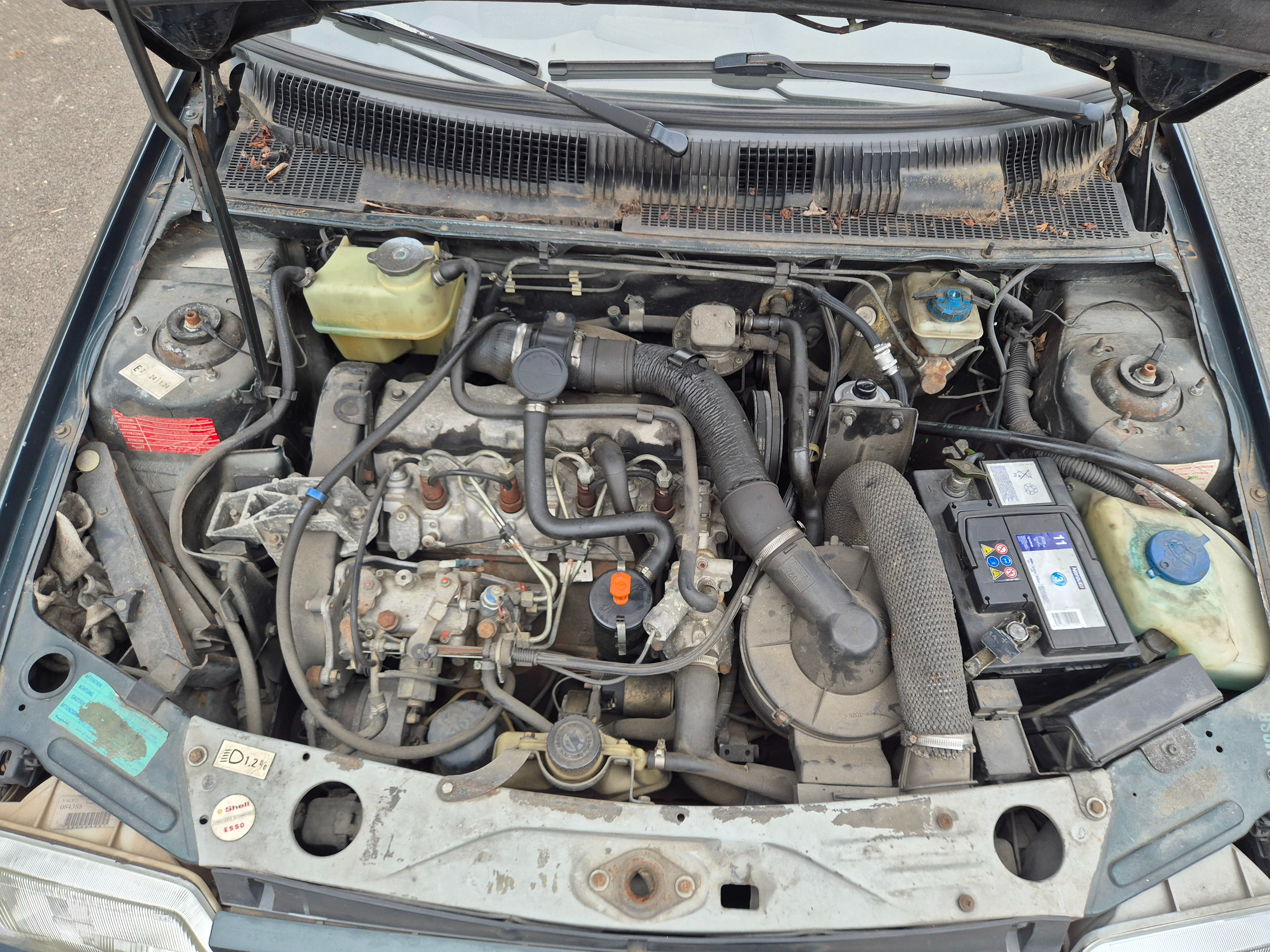

J'espère qu'il est fidèle à la réputation du XUD, j'ai commencé à regarder le prix de certaines pièces et par exemple le vase d'expansion de TD / 205 Génération n'est pas donné du tout ...
Messages : 3515
Re: [SACRE NUMERO] 205 TD vert mayerling - 1994
Pour le vase d'expansion on peut mettre celui d'un autre modèle,en sachant qu'on trouvait des 205 TD avec un moteur * TD12 mais c'était uniquement pour faire du circuit,certains malins mettent aussi le * 2.O HDI dedans donc un problème a toujours une solution...ensuite ce n'est qu'un vase d'expansion,il existe une pléthore de choix pour remplacer celui d'origine,idem pour la ligne d'échappement,il est possible de mettre une descente de Bx TD(col de cygne) ....sinon on peut faire une ligne inox complète,il y a pro inox et les autres....

xadboy a écrit : mer. 5 févr. 2025 16:34 Pour le vase d'expansion on peut mettre celui d'un autre modèle,en sachant qu'on trouvait des 205 TD avec un moteur * TD12 mais c'était uniquement pour faire du circuit,certains malins mettent aussi le * 2.O HDI dedans donc un problème a toujours une solution...ensuite ce n'est qu'un vase d'expansion,il existe une pléthore de choix pour remplacer celui d'origine,idem pour la ligne d'échappement,il est possible de mettre une descente de Bx TD(col de cygne) ....sinon on peut faire une ligne inox complète,il y a pro inox et les autres....
* Uniquement pour le circuit,voitures non conforme sur route ouverte.
Tout cela pour dire qu'on peut toujours faire rouler une 205 TD même si les pièces sont rares,il suffit de passer en mode Macgyver...
Faut voir, j'ai effectivement vu des gens mettre des vases de 206 qui sont adaptés aux endroits étriqués. Je n'ai pas encore regardé si l'actuel fuit mais bon c'est bizarre le vert dessus.

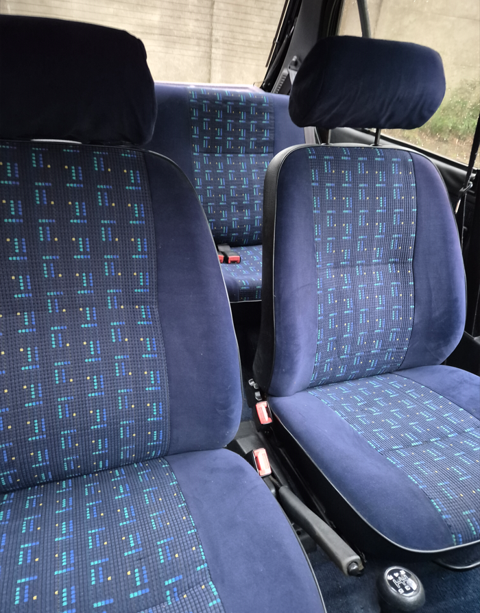

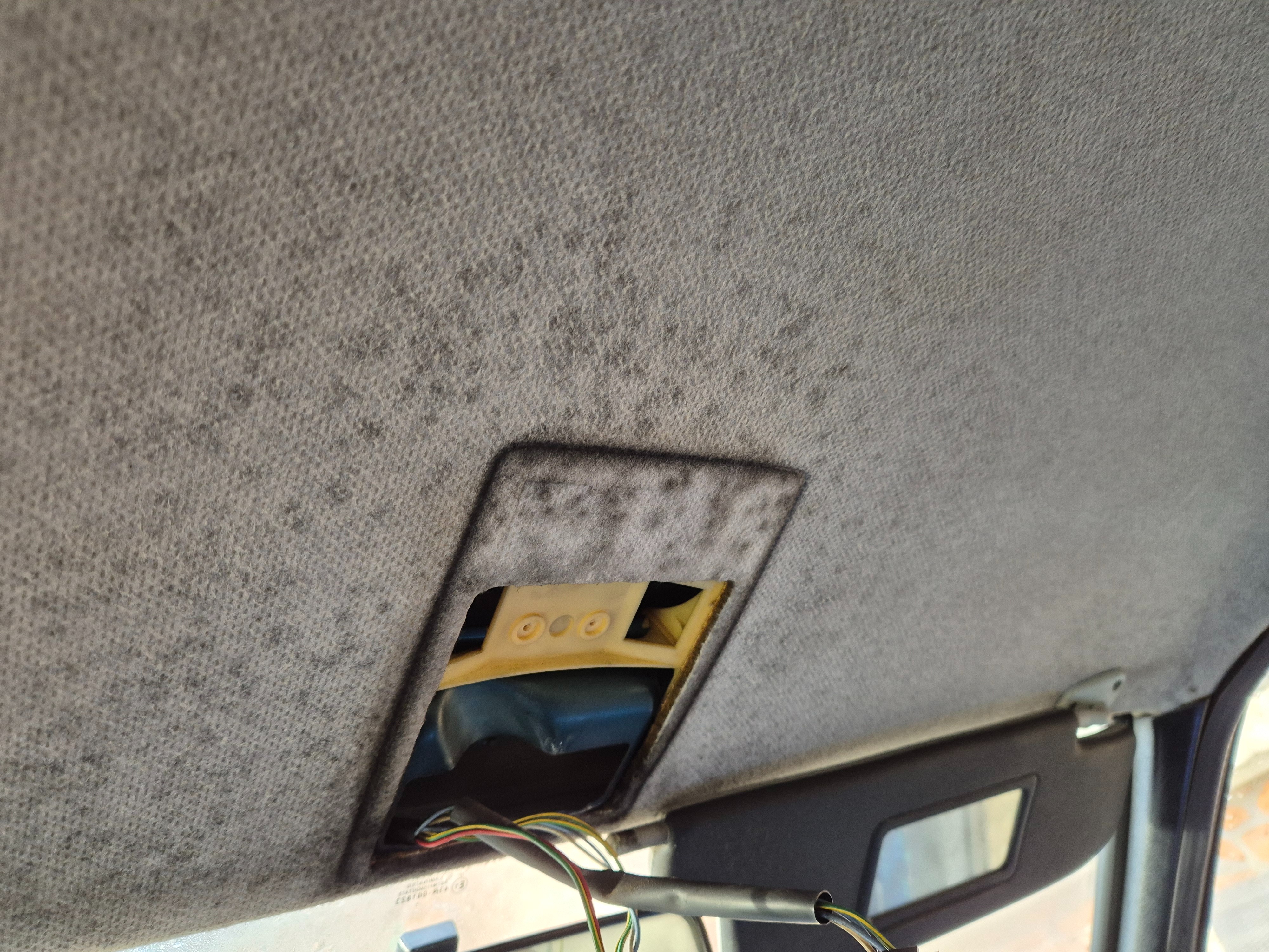

Les propriétaires d'avant fumaient, et outre le côté nostalgique de reconnaitre l'odeur de clope du grand-père j'ai cherché à retrouvé les sièges bleu foncés de 94 qui allaient avec la voiture.
Un aperçu de ce qu'on peut trouvé au plafond :
Et au sol la poussière de mousse de siège supplément jaune nicotine qui colle.
Un avantage avec les premières SN c'est que la moquette résiste BEAUCOUP MIEUX aux UV que celles d'après.

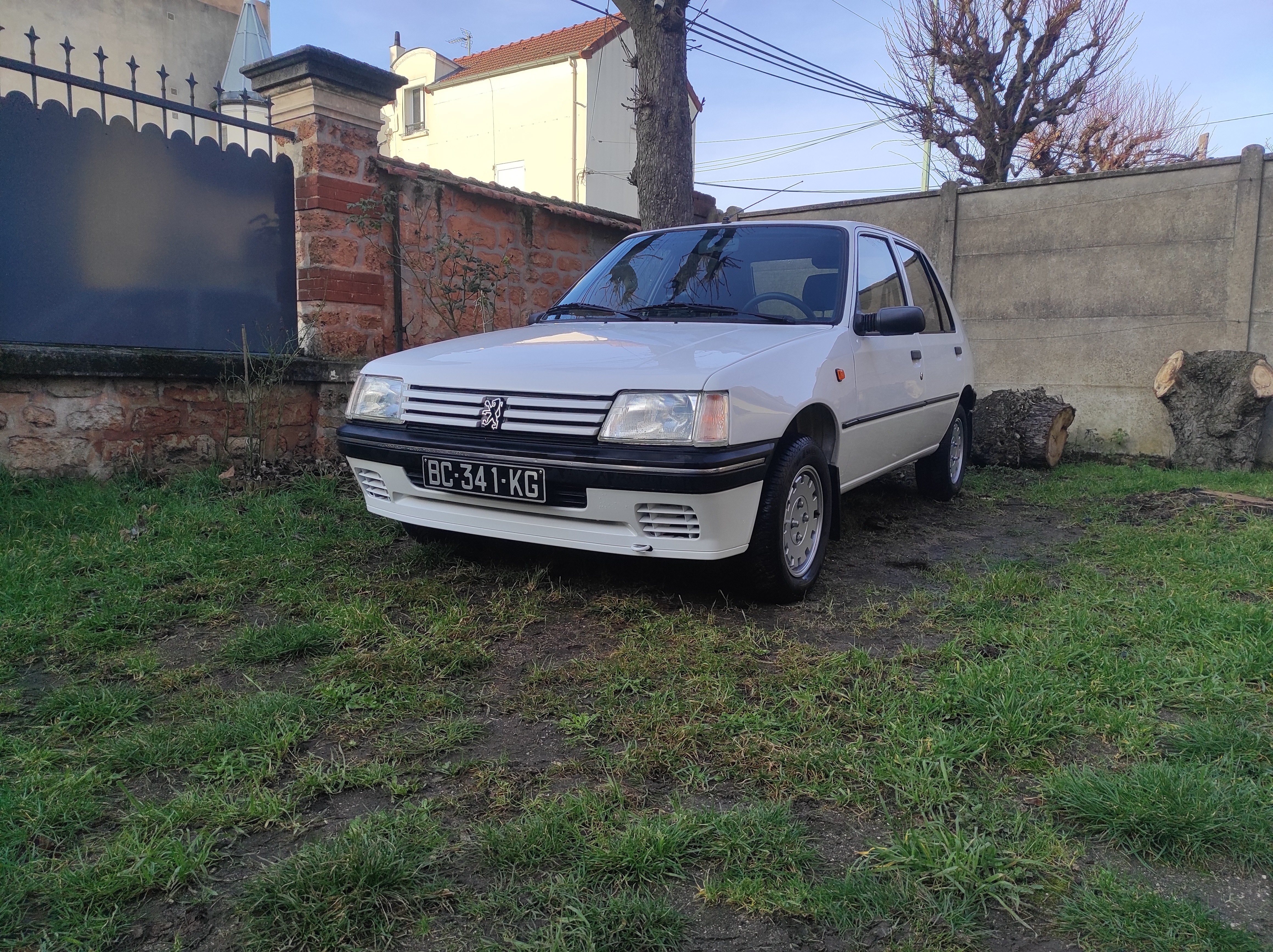

Un comparatif avec celle de 96 qui virait bien au rose avec une couleur bien fade :
Nouveaux sièges en place après nettoyage :
Ils sont encore bien bleus, seul le conducteur mériterait un changement d'assise, je voulais acheter celui-là et demander l'expédition que de l'assise mais il n'a pas voulu , si jamais quelqu'un est de Bretagne ... :mrgreen: ( https://www.leboncoin.fr/ad/equipement_auto/2889264472).

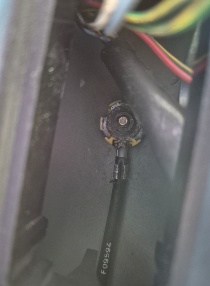

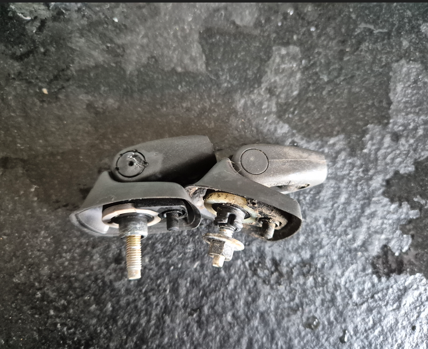

Et enfin, je n'avais jamais vu ça mais le support d'antenne était pété, ne tenait plus en l'air et vu les traces quelqu'un y a touché ...
Encore une fois les 306 sont de très bonnes donneuses quand on a pas de 205, le support d'antenne est exactement le même et l'accès est très facile depuis le plafonnier. Un écrou de 8 et c'est réglé :
