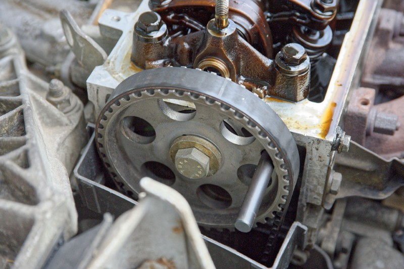

vanhoenacker
- Messages : 128
- Inscription : mer. 29 févr. 2012 18:03
- Localisation : Lille (59)
Re: 205 TU essence problème après remplacement culasse
Bonjour
essaies de placer les deux piges aux endroits indiqués, si tu y arrives ton calage est bon
en images :
tourner le vilebrequin (clef de 22) dans le sens de la marche après avoir desserré les bougies (c'est plus facile pour tourner)
quand c'est bon en haut, une chance sur deux que ça soit bon en bas, si ça ne rentre pas en bas tu es quitte à refaire un tour
quand les deux piges sont en place, c'est calé, tu peux desserrer le galet tendeur
cordialement
en images :
cordialement
