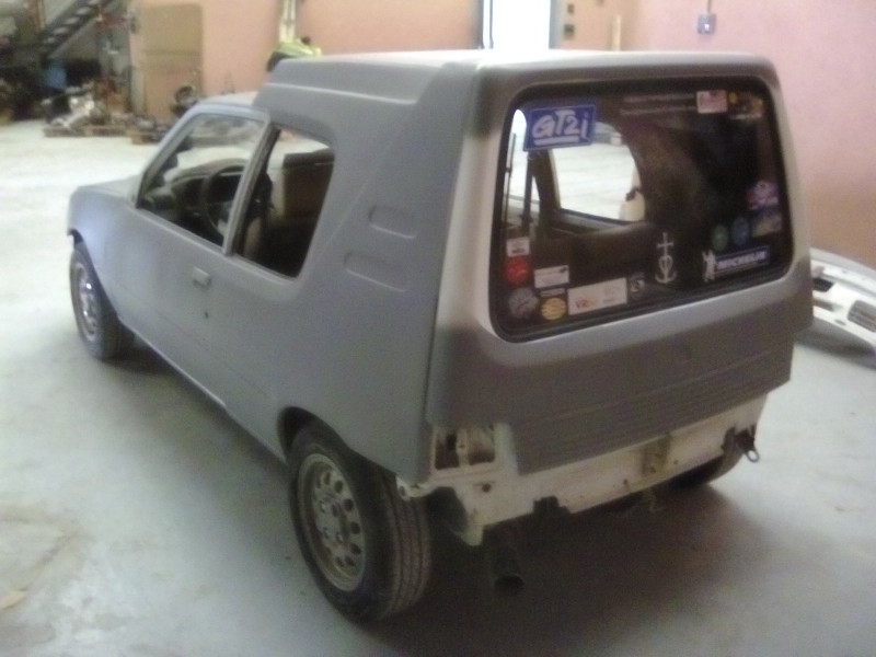

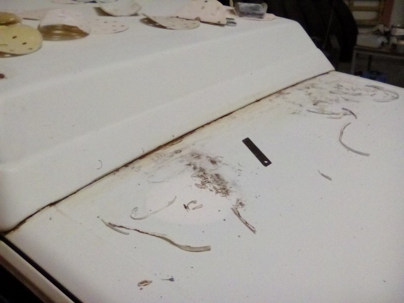

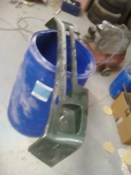

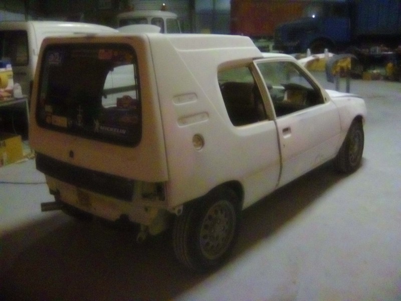

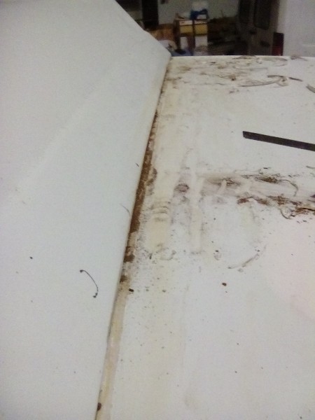

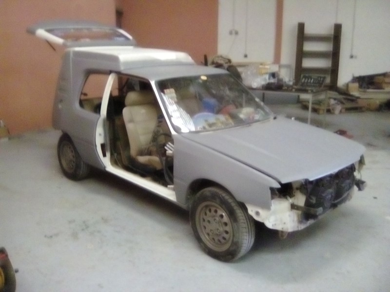

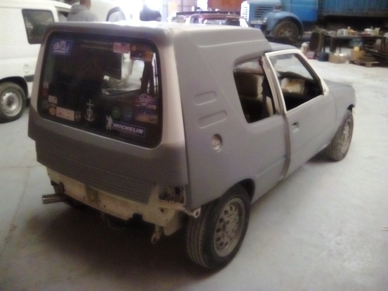

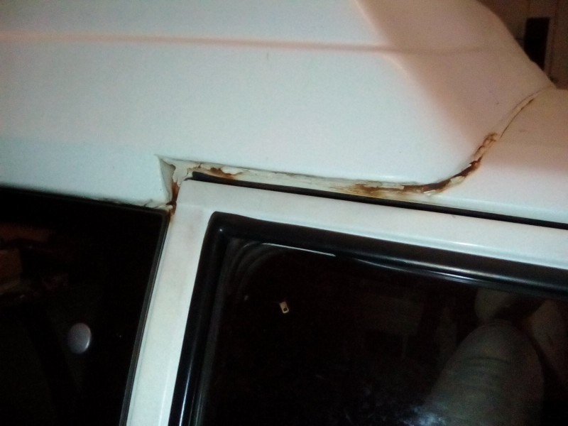

Les jointures de la cellule AR étaient un peu rouillées ... Du coup on gratte ça avant de traiter à l'antirouille

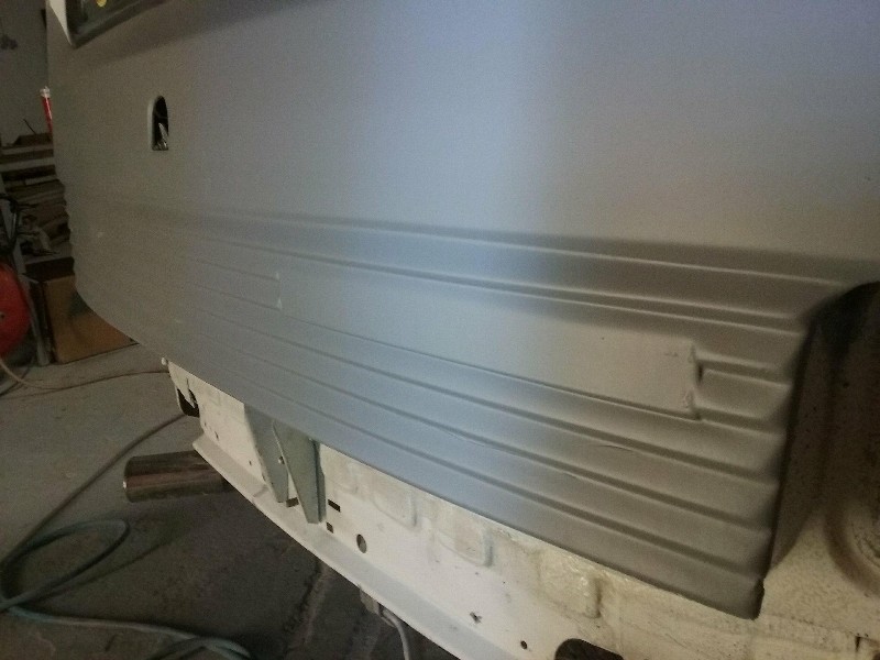

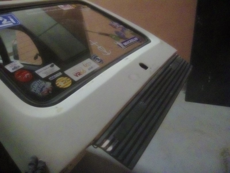

Les 2 obturateurs du hayon étaient défectueux est prenaient l'eau ... Du coup, on fibre et on lisse :
Vient ensuite la prépa des jupes :
Voilà pour ce soir ... A bientôt les amis ! :cote:

Belle remise en forme ! Bravo. Je crains que la rouille ne soit également présente sous la cellule.... :oops: Perso je dé-coquerai... même s'il est vrai que le boulot sera monstrueux ! :cote:

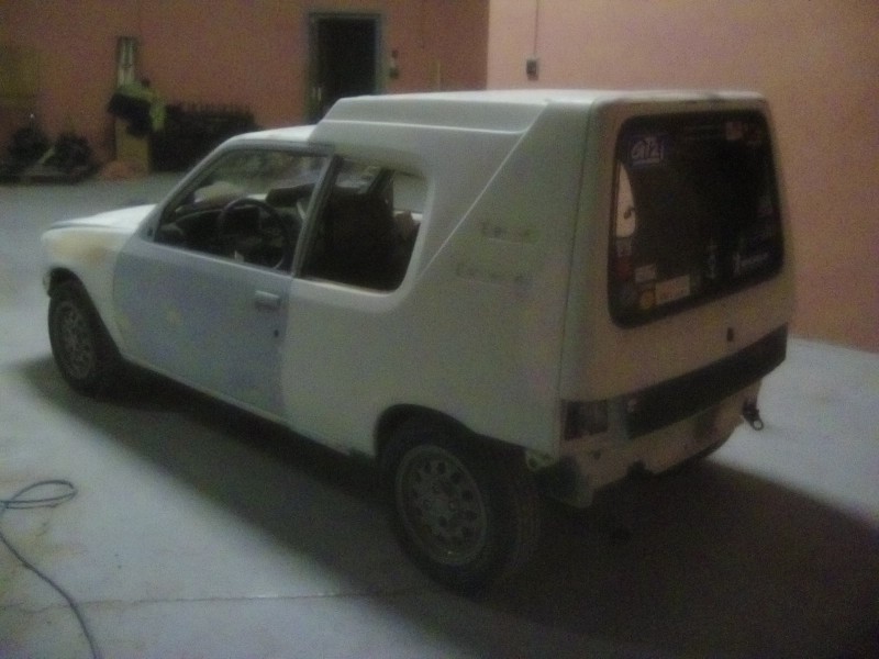

Merci Chapi ! :) J'ai pensé à décoquer au début... Mais ca serait un travail de titan et je n'ai pas forcément le matériel ni la place pour ça ... De plus, cette jointure, ainsi que les 2 tôles de feux AR sont les seules traces de rouilles que j'ai pu trouver sur le Multi ! Donc j'ai de la chance qu'il ne soit pas pourri :wink: Et je veux qu'il soit prêt pour le road trip au Musée Peugeot qui remplace les Euroday's ! :rirejaune:

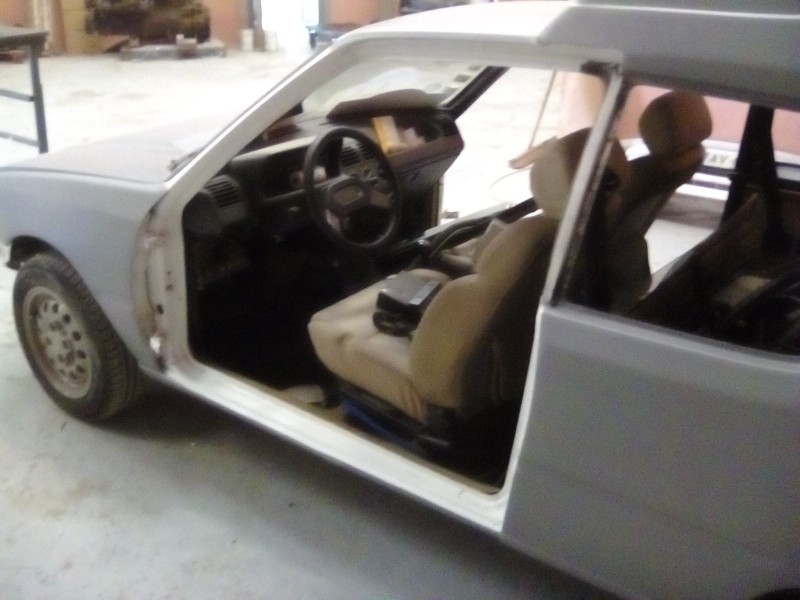

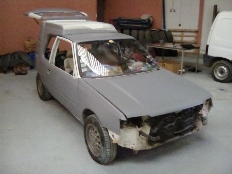

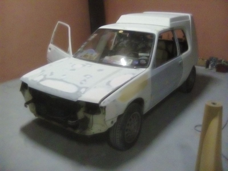

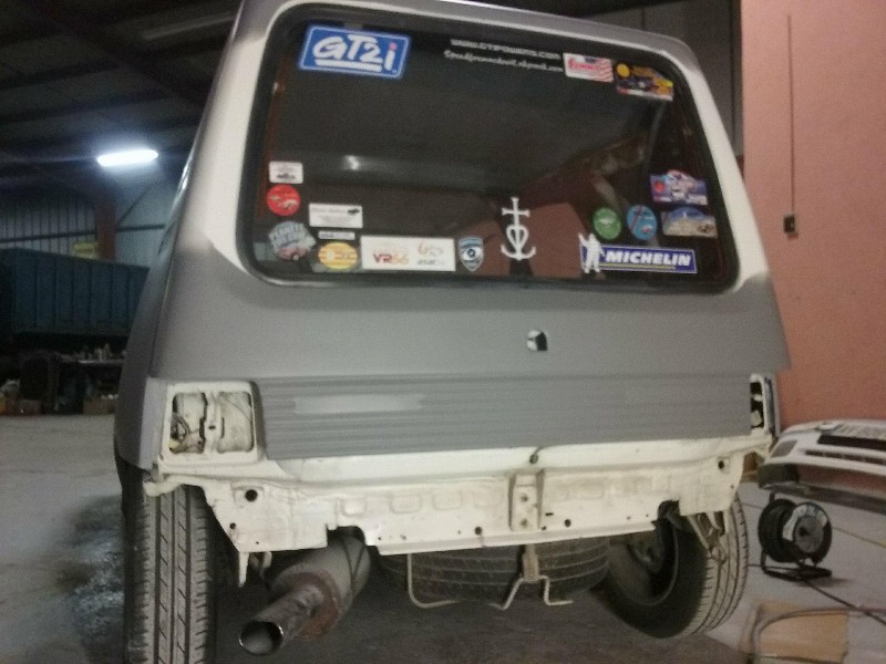

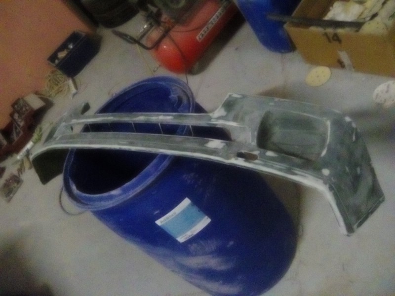

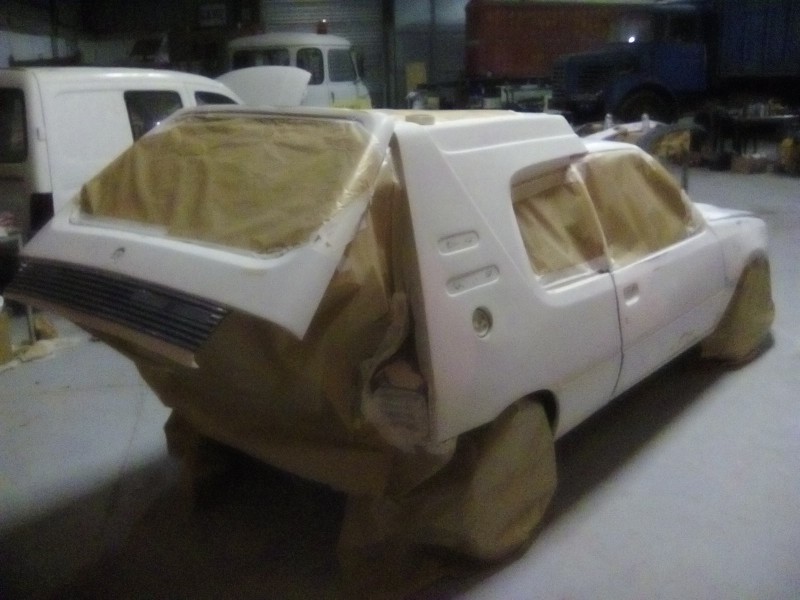

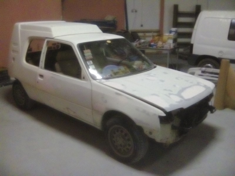

D'ailleurs, voici quelques autres photos de la prépa carrosserie, qui avance pas mal !!! :wink: Le Multi est prêt pour l'apprêt !

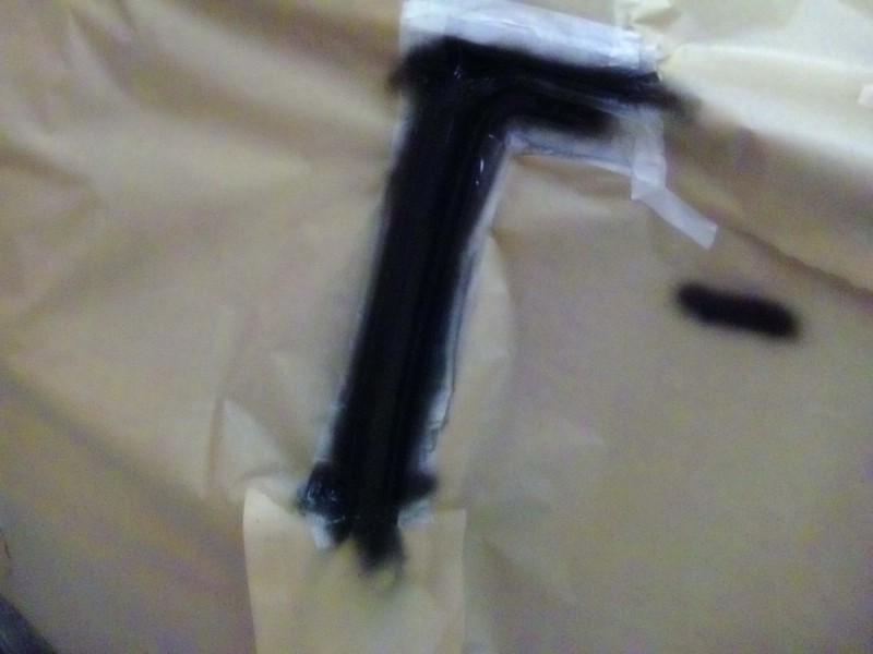

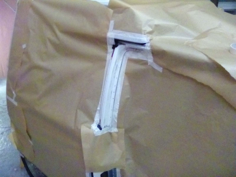

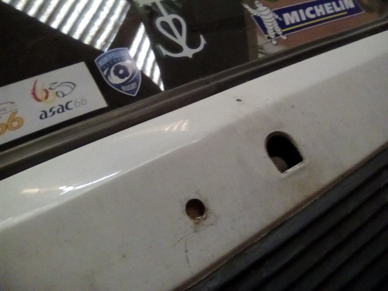

Vu que mon Multi n'est pas équipé d'essuie glace AR et que les 2 obturateurs sont morts et prennent l'eau, on lisse à la fibre

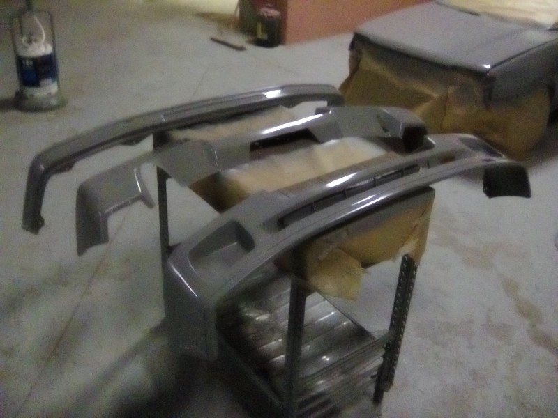

Les éléments de PC sont également prêts à recevoir leur dose d'apprêt

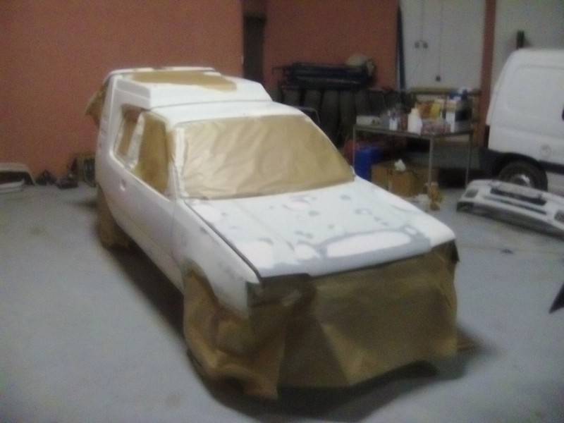

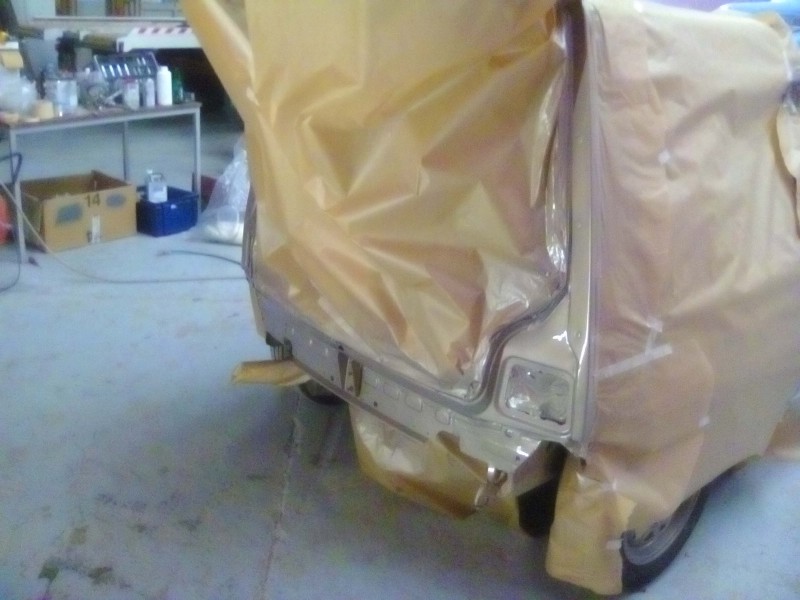

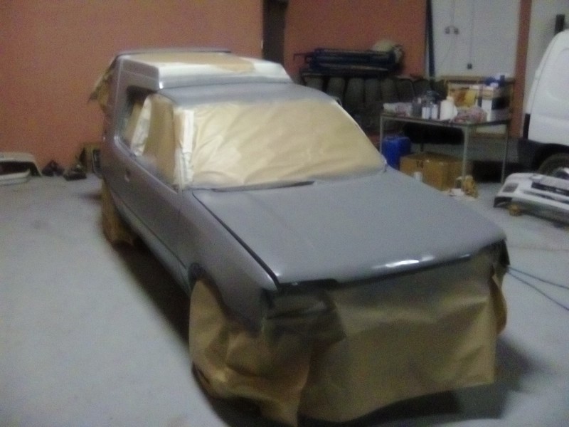

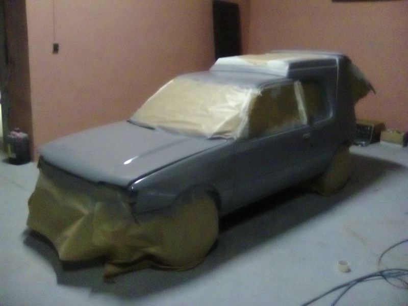

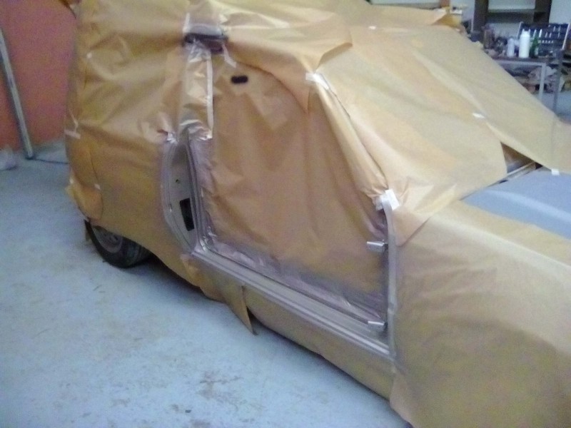

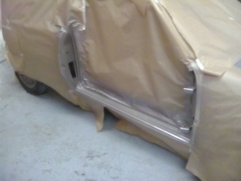

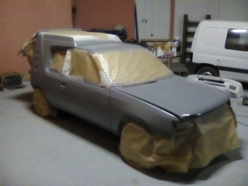

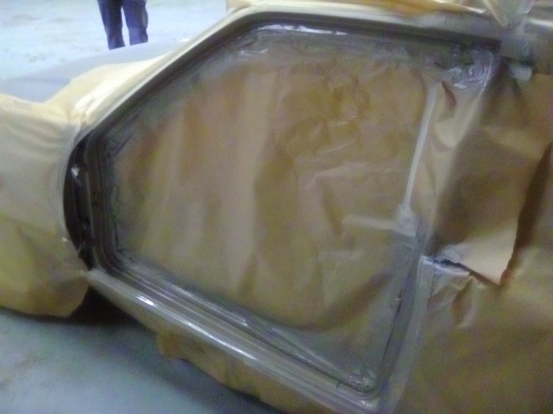

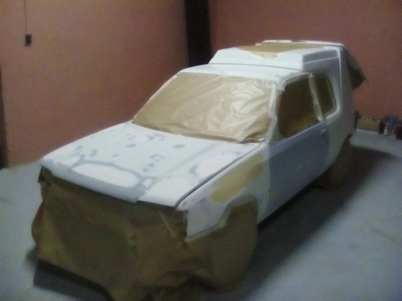

Maintenant que tout est prêt, on peut s'attaquer à l'apprêt ! Dans un premier temps, cachage :
Maintenant que le Multi est "marouflé", on peut envoyer !

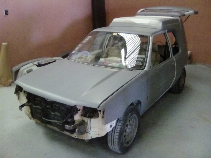

Une fois décaché :

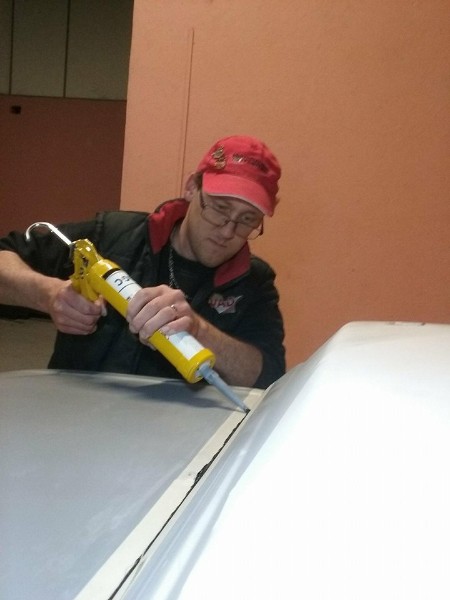

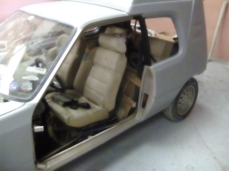

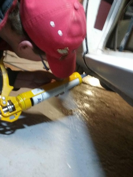

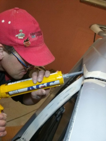

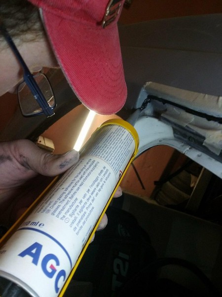

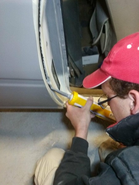

Une fois l'apprêt sec, on ponce les parties à jointer, avant de passer le joint d'étanchéité
Puis ensuite, lissage du joint
Voilà pour ce soir les amis ! Profitez bien ! :cote:

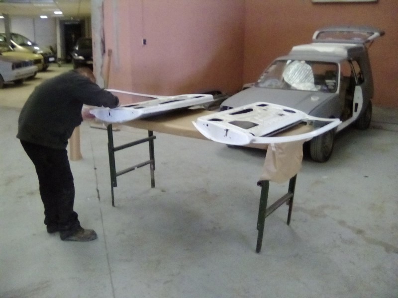

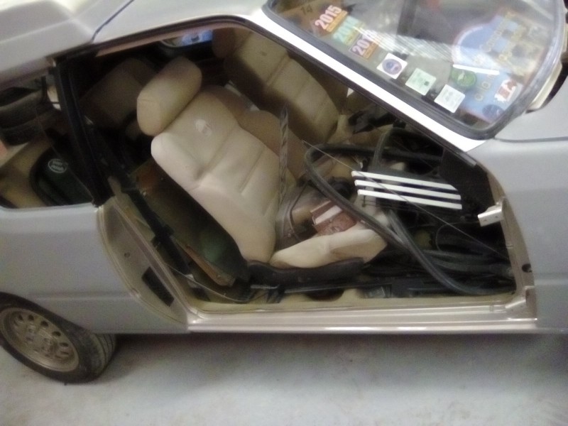

Oui, le pare-brise sera déposé pour la peinture :) . En revanche, je veux pas prendre le risque de casser la lunette AR ou abîmer son joint au démontage, donc elle restera sur le hayon :wink:

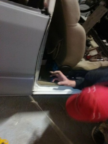

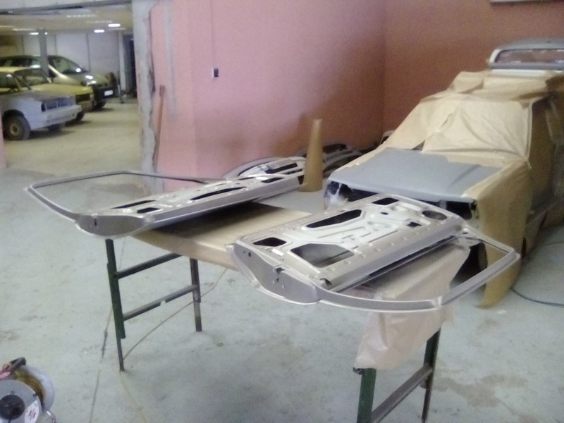

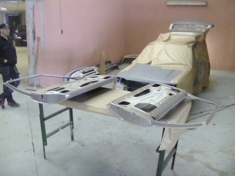

Voici donc la suite des travaux ! Les porte ont été déposées pour la peinture des intérieurs de caisse :
Merci aux collègues pour le coup de main
On va pouvoir envoyer la peinture ! ::d

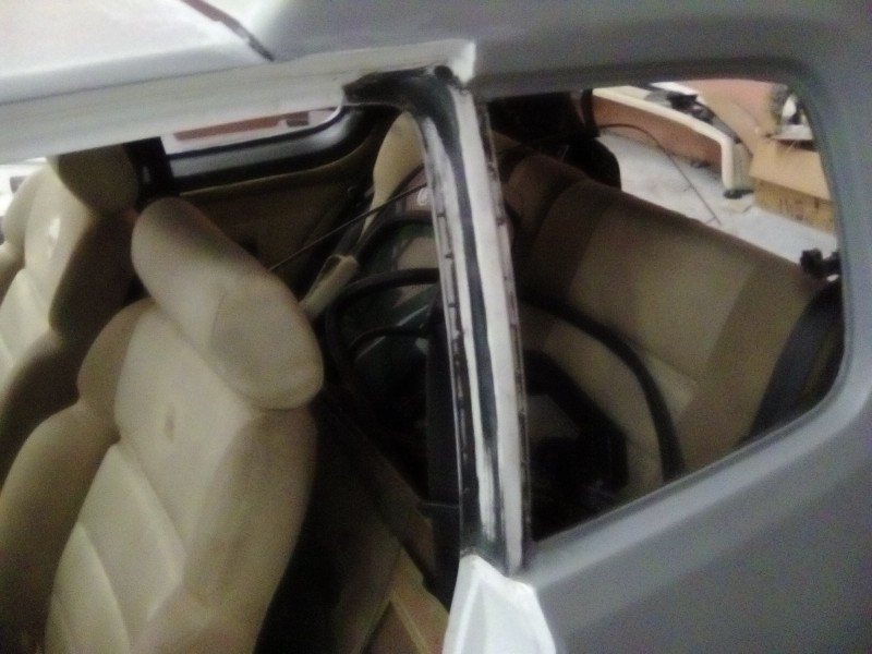

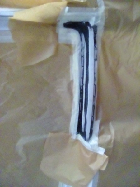

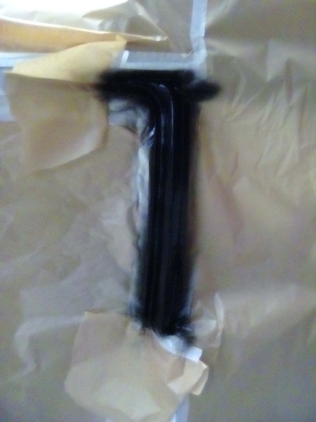

On commence par les montant de caisse, qui sont noir mat d'origine
Puis on poursuit avec le reste des intérieurs :
