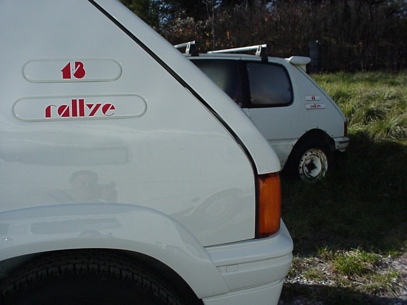

Salut Chapi !
Non, mon Multi est resté tel quel au niveau du toit ! C'est celle de Roland 555 qui est en dernière photo ! :mrgreen: Sinon, comment je ferai pour remettre ma superbe galerie d'époque ! :mrgreen:

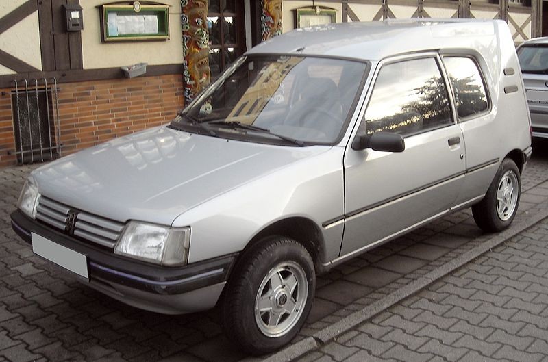

En fait il y a 2 modèles de Multi :
Le "ph1", par Durisotti :
Le "ph2", par Gruau :
Je compte effectivement conserver les enjos de custodes, dans l'esprit de la Rallye ! Pour l'instant, les travaux sur le Multi sont en stand bye, le temps que je finisse de désosser la D-Turbo et que je fasse un peu de rangement ... Car j'ai des pièces en pagaille et je ne sais même plus où les ranger ! :mrgreen:

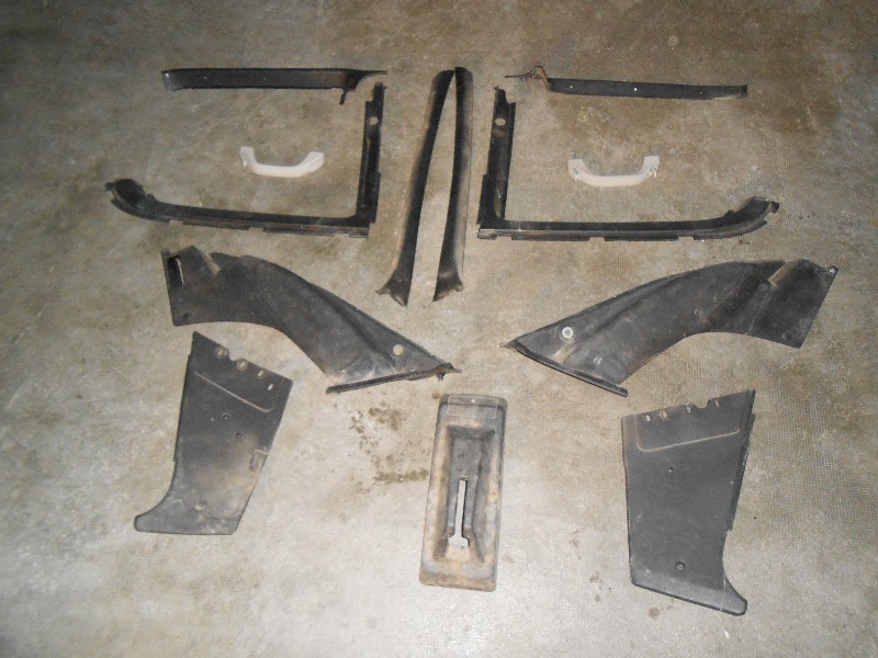

Aujourd'hui, suite au désossage de la D-turbo, j'ai récupéré quelques pièces plastiques noires qui me manquaient pour le Multi :
Bientôt la remise en état de l'intérieur va s'annoncer ! bonne continuation à tous ! :cote:

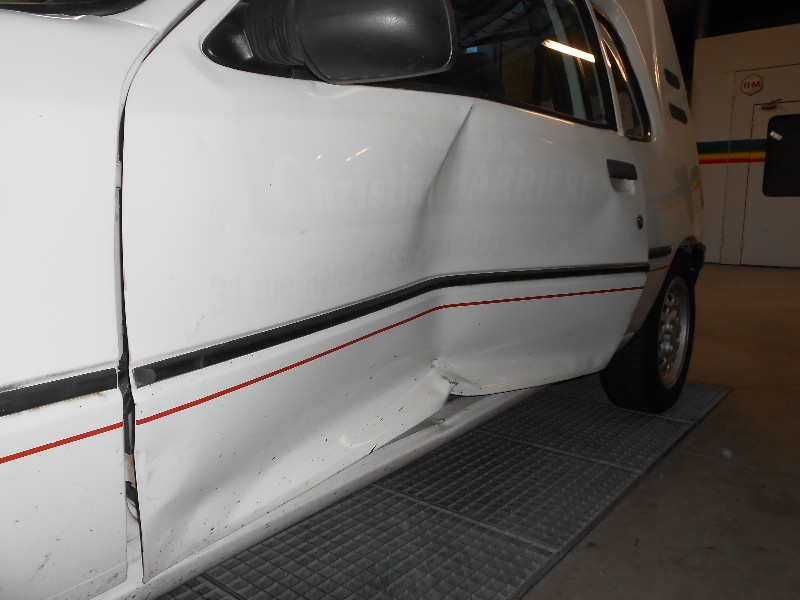

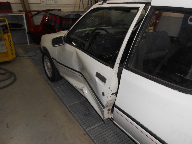

Salut à tous ! :cote: J'ai eu un petit contretemps vendredi matin avec mon petit Multi :
Un Partner bien chargé avec un bel attache remorque ... un oubli de frein à main ... une petite pente douce ... Il fallait bien quelque chose pour l'arrêter ...
Résultat : il a fini sa course dans le Multi, gentiment garé un peu plus loin. La portière conducteur ressemble maintenant plus à un vieux bout de tôle qu'à une portière ! :gene: Le bas de caisse est un peu touché lui aussi, mais rien de grave. Le Multi a donc passé le WE au chaud dans le garage, car la porte ne fermait plus ... Vous aurez les photos du "contretemps" très bientôt ...

Bonsoir à tous !
Voici le résultat en images :

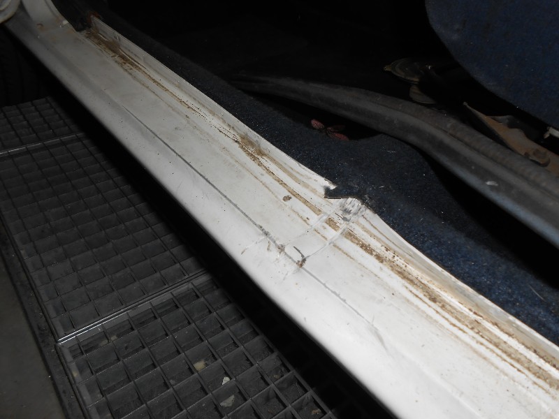

Le BDC a un peu morflé :
La porte est un peu cintrée :mrgreen: :

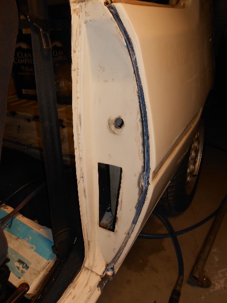

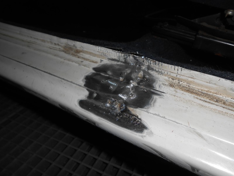

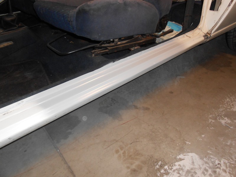

Etat des travaux ce soir : Porte, custode et joints déposés !
Redressage du BDC au tire-clous :langue3: :

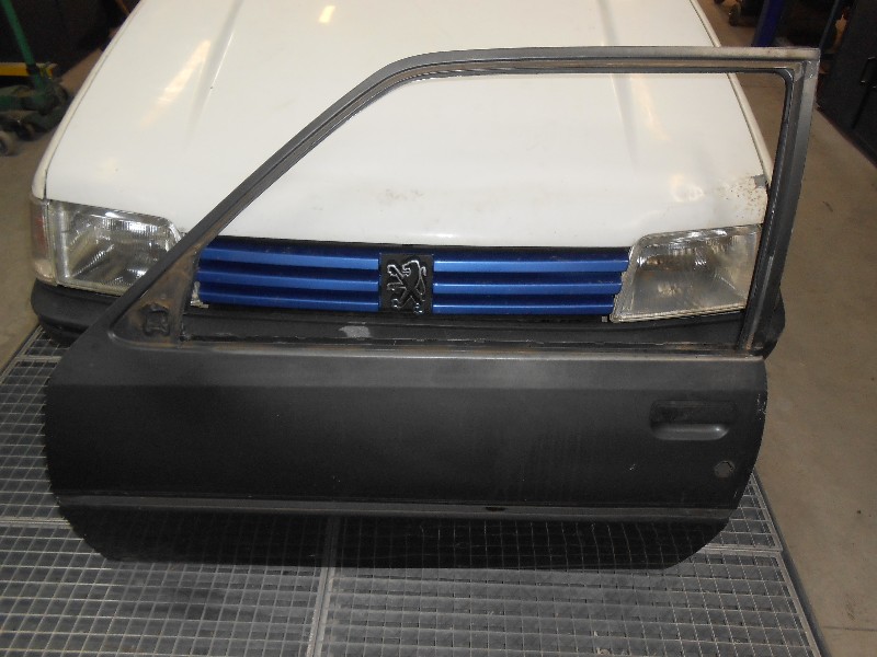

Et la portière remplaçante, provenant de la D-Turbo que je viens de désosser :
Demain : Préparation et mastics ...

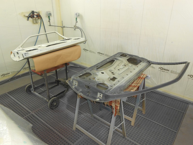

Le fautif est mon patron, qui à oublié de serrer le frein à main du Partner d'un client (un artisan bien chargé en plus ! :mrgreen: ). Heureusement le Partner na rien (merci l'attache remorque :gene: ) et mon patron m'a laissé réparer le Multi au garage, préparation et peinture fournies ! :bien: donc je m'en sors bien dans l'histoire ! :)

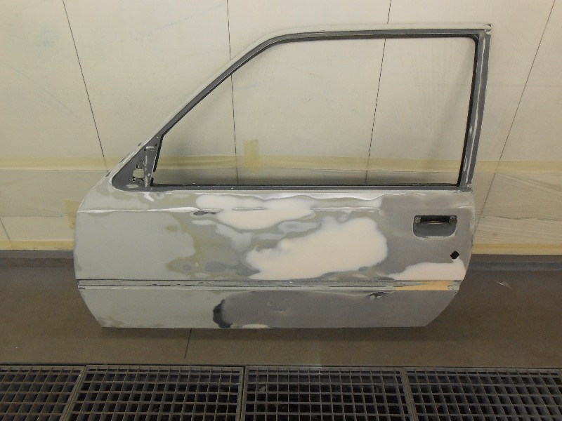

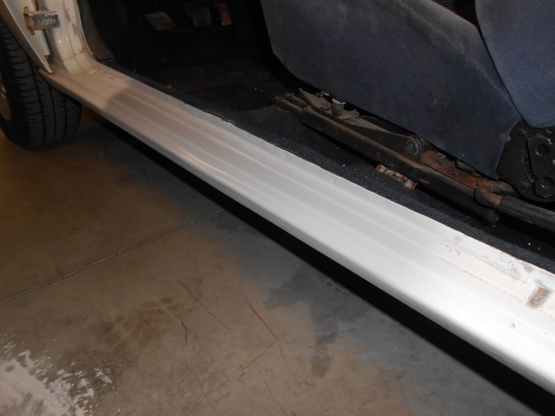

Sinon, j'ai un peu avancé. La porte est prête pour l'apprêt :
Elle était quand même bien abîmée ! (315 000 km et peinture d'origine ! :shock: ). Le BDC est prêt lui aussi :

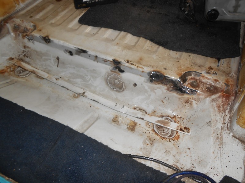

J'ai préparé l'entrée de porte pour la peinture, et j'en ai profité pour supprimer la patte de fixation de la tôle de chargement dans le coffre :
Comme ça, après traitement antirouille et peinture, je pourrais enfin installer ma banquette ! :mrgreen:

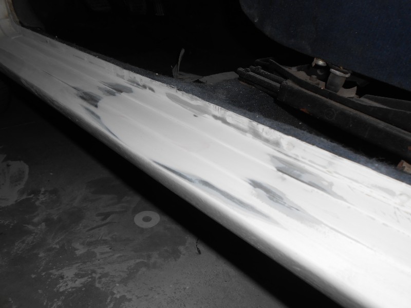

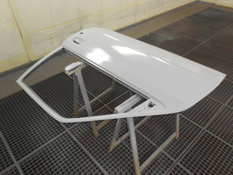

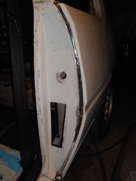

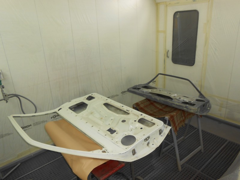

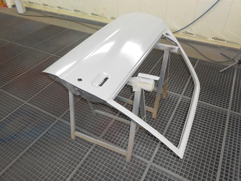

Sinon, les travaux de réparation du choc se poursuivent. Le BDC est apprêté :
La porte aussi :
Et ensuite, j'ai décapé et traité la rouille entre la caisse et le rajout en fibre :
Et demain : Jointage et Peinture ! :mrgreen:

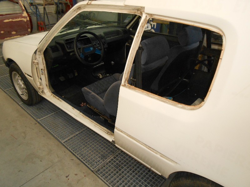

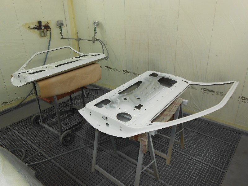

Salut à tous ! :wink:

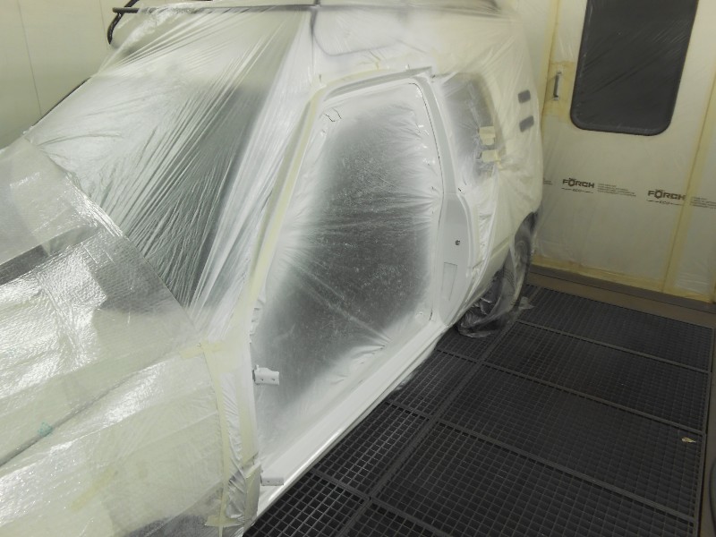

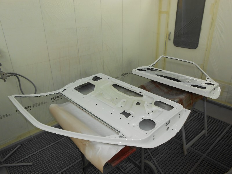

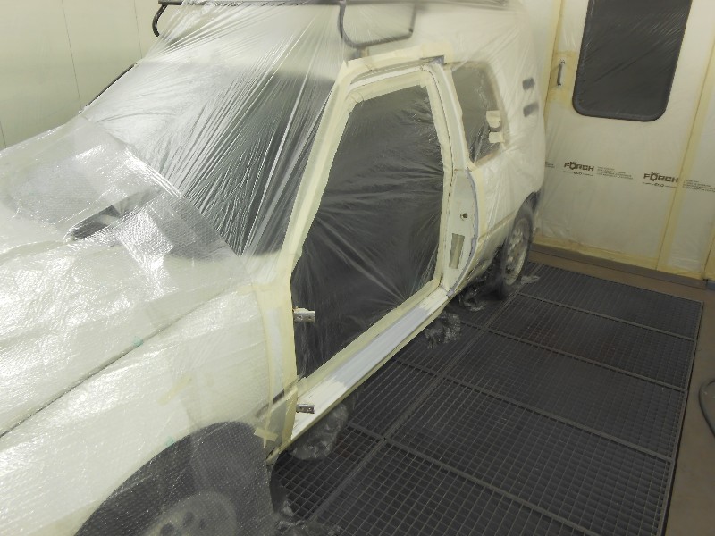

Bon ben voilà, c'est en cabine :
Comme vous pouvez le voir, j'en ai profité pour préparer l'intérieur d'une porte coté passager et la peindre (elle est moins détruite que celle qui est actuellement sur le Multi :mrgreen: ). Après 2 couche de blanc, ça donne ça :
Lundi, habillage et remontage de la porte conducteur ... J'ai hâte ! :lol:
