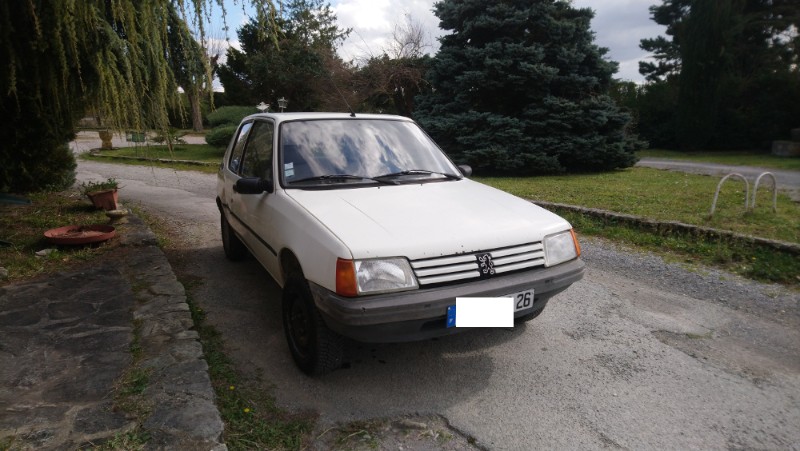

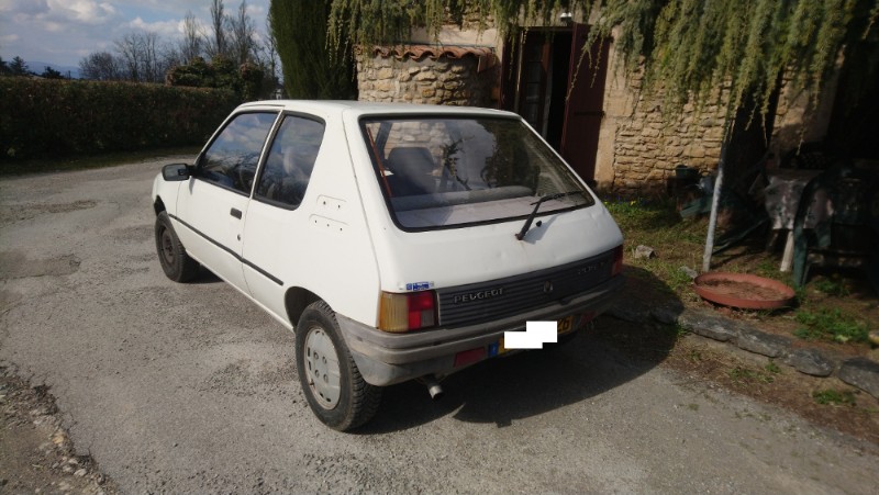

Bonsoir à tous,
Je vous présente la voiture de ma mère !  :mrgreen:
Il s'agit d'une Phase 2 XLD de 1990, Diesel de 60CV, 3 places, sans option, la plus bas de la gamme diesel je crois ~
Type mine 20CA92, Blanc Meije (?), Moteur XUD7 1769cc, boite BE3-5, pompe GO Bosch.
Elle a eu sa première immatriculation le 18/3/1990. C'est sa seule immatriculation. Elle a donc 30 ans aujourd'hui !  :rirejaune:
Vous auriez d'ailleurs des avis contraire à la passer en voiture de collection ?
Ça fait gagner le CT tous les 5 ans, mais c'est irréversible, et on ne peut plus la louer si j'ai bien compris...Du coup j'hésite. Le CT tous les 2 ans, ce n'est pas forcément mauvais...
Elle n'a eu que l'entretien minimum du moteur, et n'a pas été très très bien soignée.
C'est une voiture de campagne, qui est voiture secondaire depuis 6 ans. Elle reste principalement dehors au soleil. Ça a abîmé un peu tout.
Mais bon, elle continue de passer les contrôles, on a du mal à s'en séparer :D

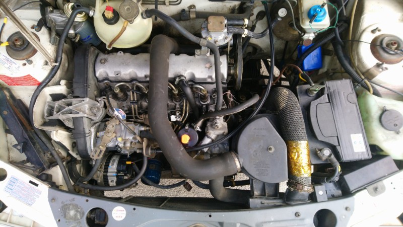

- FAIT Joint d'arbre à came changé - ça fuyait de l'huile depuis quelques années... Contrôle des distance d'arbre à came au passage. Il y aurait à corriger, je sais pas ce que ça changerait...
- Capteur niveau LDR HS - il y avait un niveau très bas, et un peu surchauffe du moteur à cause de ça. J'essai de voir de nouvelle méthode de réparation...

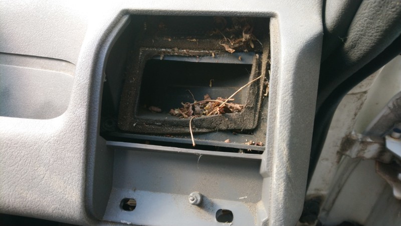

- Aération qui est rempli de feuille

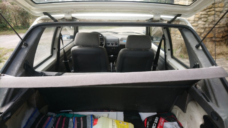

- Plage arrière deformé par le soleil, il manque un fil

Je joints de photo, c'est juste pour partager & vos donner une idée, l'état n'est pas fantastique par rapport à vos super 205 :gene: ...

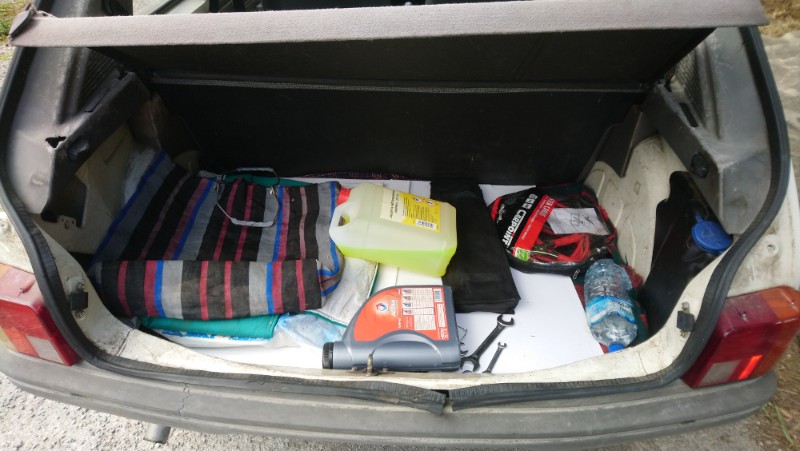

Pour donner l'idée du degré d'équipement...
30 ans de feuilles
Je n'ai pas de photo de la plage avant, elle est 50% démonté en ce moment...

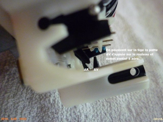

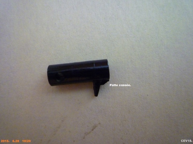

Le totalisateur partiel du tachymètre est entraîné par le totalisateur principal, certaines versions en étant dépourvu.
Pour le remettre en état de fonctionner :
http://www.planete-205.com/forum/planet ... 21865.html
Parfois c'est une des pattes, du tube recevant la tige de remise à zéro qui casse, lorsqu'on appuie trop fort dessus.
En ce cas ce n'est pas réparable, on peut le remplacer par un autre toutefois.
C'est cette pièce là :
Bon courage pour les travaux :)

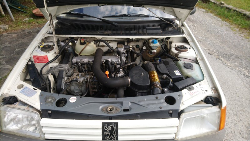

Comme dit plus haut rien de bien catastrophique pour cette XLD.
Le compartiment moteur est propre et ne montre pas de rouille.
Jette un œil aux plaques derrières les phares, la rouille aime s'y loger sournoisement.

Pour les feuilles dans l'aération : c'est très courant. Pense à démonter le ventilateur, (très facile si tu peux te plier un peu sous le TDB) tu y trouveras aussi beaucoup de saletés.

Elle est plutôt en forme cette XLD et comme dit plus haut la mécanique est propre :bien:

Je compte accéder à l’aérateur dans la semaine. Mais j'essayais de démonter le panneau avant... Il n'a pas l'air pratique à démonter sur XLD, en tout cas pas comme dans les tuto que j'ai pu lire. Je soupçonne aussi l’aérateur de ne pas faire un bruit trop agréable, j'espère que je pourrais l'arranger.

Elle n'a pas si mauvaise allure que ça en photos, elle est déjà très propre sous le capot, c'est un bon début ! ::d
