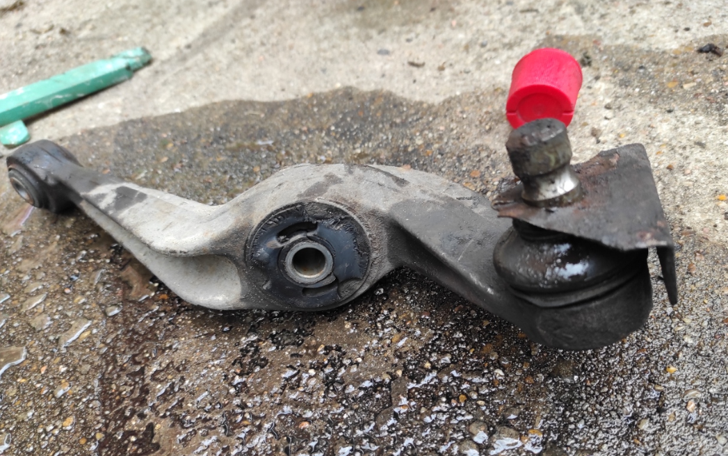

Sinon j'ai réglé les défauts du CT à savoir bras et rotules, 1h20 pour faire le tout ( c'est le signe qu'il faut arrêter d'acheter des 205 :lol: ). Les caoutchoucs n'étaient pas si usés que ça franchement ...

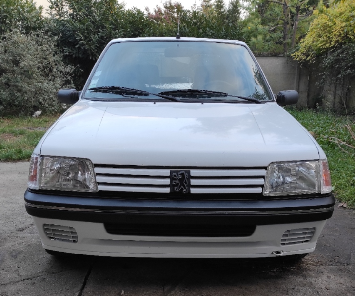

Tant qu'à faire et pour plus facilement serrer les bras roues au sol le pare choc avant a été refait :
- Polissage de la jupe et des grilles insupportables à faire à la main
- Belgom chromes sur la baguette
- Changement des fixations de jupe manquantes ( une chance rien n'était en NFP chez Peugeot)
- Peinture noire satinée

Le parechoc revient bien avec le noir. J’aimerai pouvoir le faire sur le mien mais trouver la teinte en gris pour les anciens modèles, un peu compliqué.
Bonne continuation à toi sur cette lancée.
