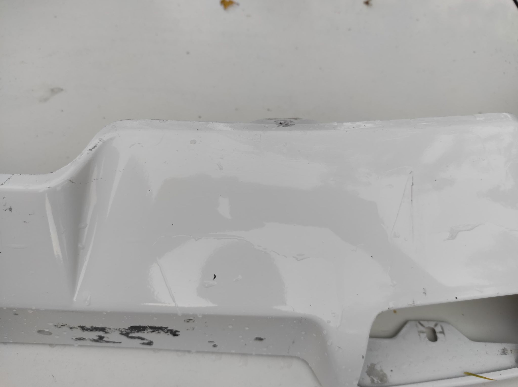

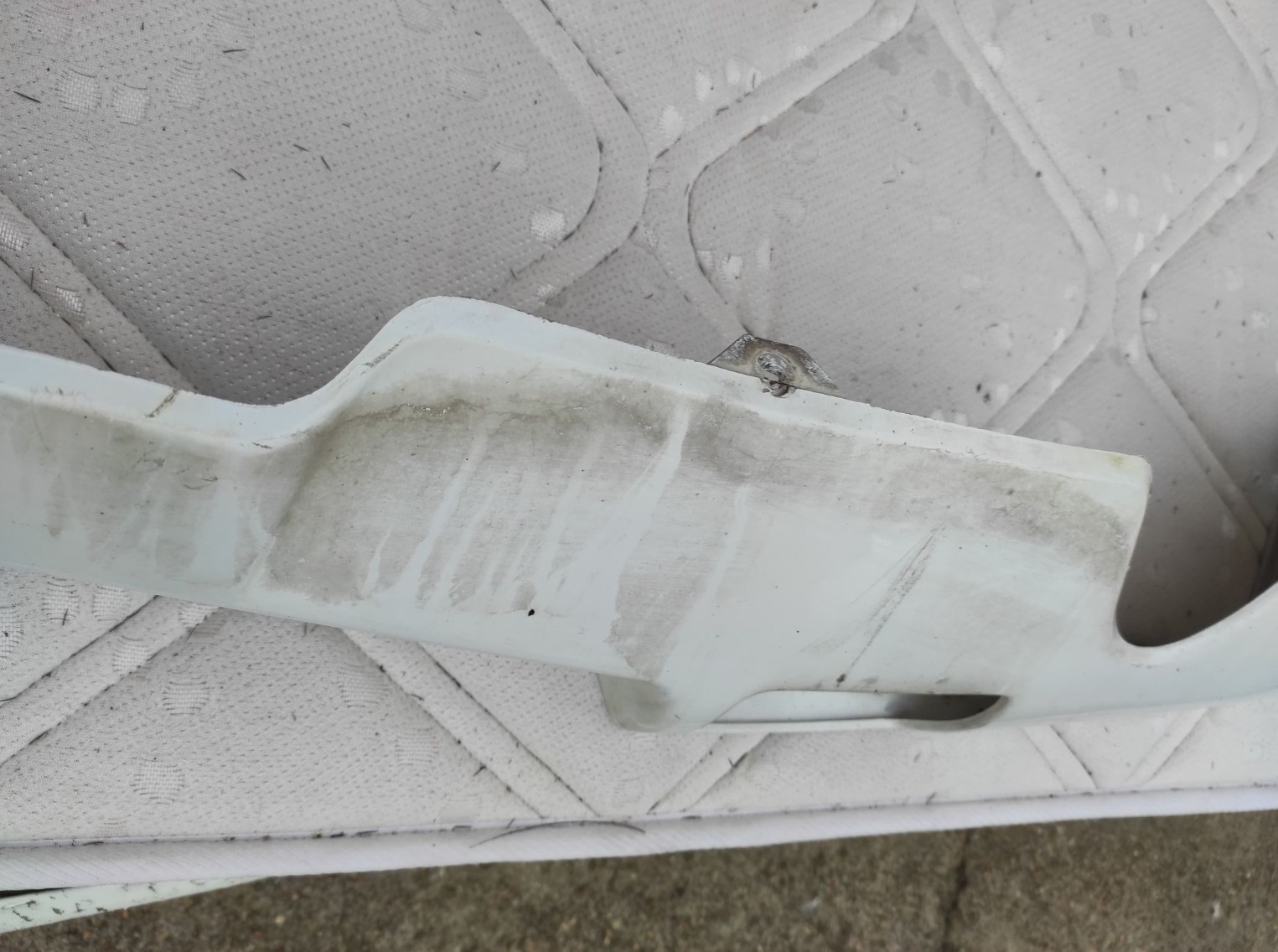

Au tour du pare choc arrière !
L'état de la jupe :
Après polissage :
Résultat final :
Peut être qu'en appliquant un traitement céramique léger ou juste de la cire ça évitera que la saleté accroche à ce point.

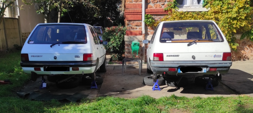

L'échange de pièces continue, 3h30 pour échanger les essieux , régler le nouveau et purger les freins.
Les canalisations de freins étaient bien soudées par la rouille, encore plus que la Junior où tout avait cassé...
,Sauf que cette fois-ci avec cette outil il n'y a eu aucune casse, à avoir absolument dans sa caisse à outils ! :bien:
J'en vois enfin le bout, peut être que je pourrais m'occuper de la XR avant l'hiver.

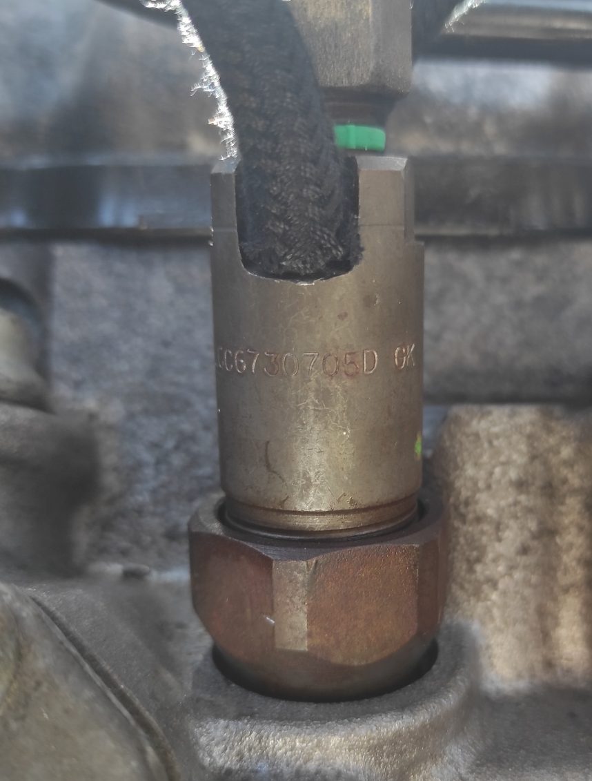

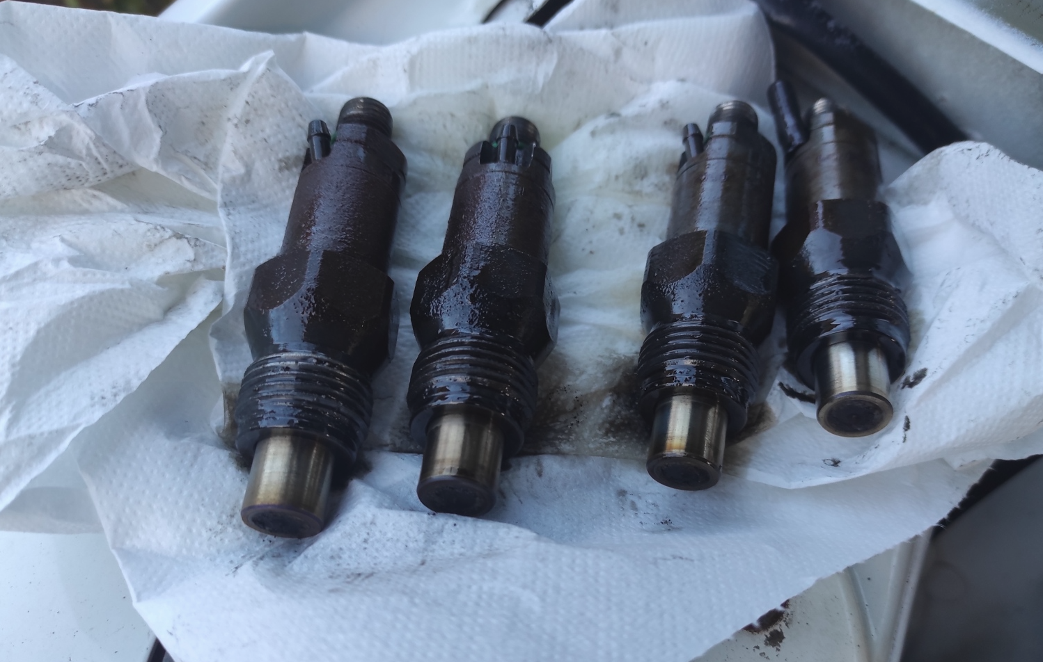

La dernière étape concernait la fumée bleue / grise à l'accélération, qui malgré des tentatives de décrassage ne partait pas.
J'ai donc récupéré les injecteurs de la junior qui fonctionnent parfaitement et qui ont une référence très proche avec le même petit plastique vert, donc je suppose qu'entre 92 et 96 les injecteurs n'ont pas changé.
Visuellement les anciens sont très corrodés et ont plus de calamine , à part ça rien d'autre.
Et au final ... Plus aucune fumée :rirejaune: L'odeur de mort a également disparu.
Pour confirmer j'ai tout remonté sur la donneuse et désormais elle fume bleue et pue, donc ce sont bien les injecteurs qui ont un problème mais je ne sais pas si un dieseliste peut les réparer ?

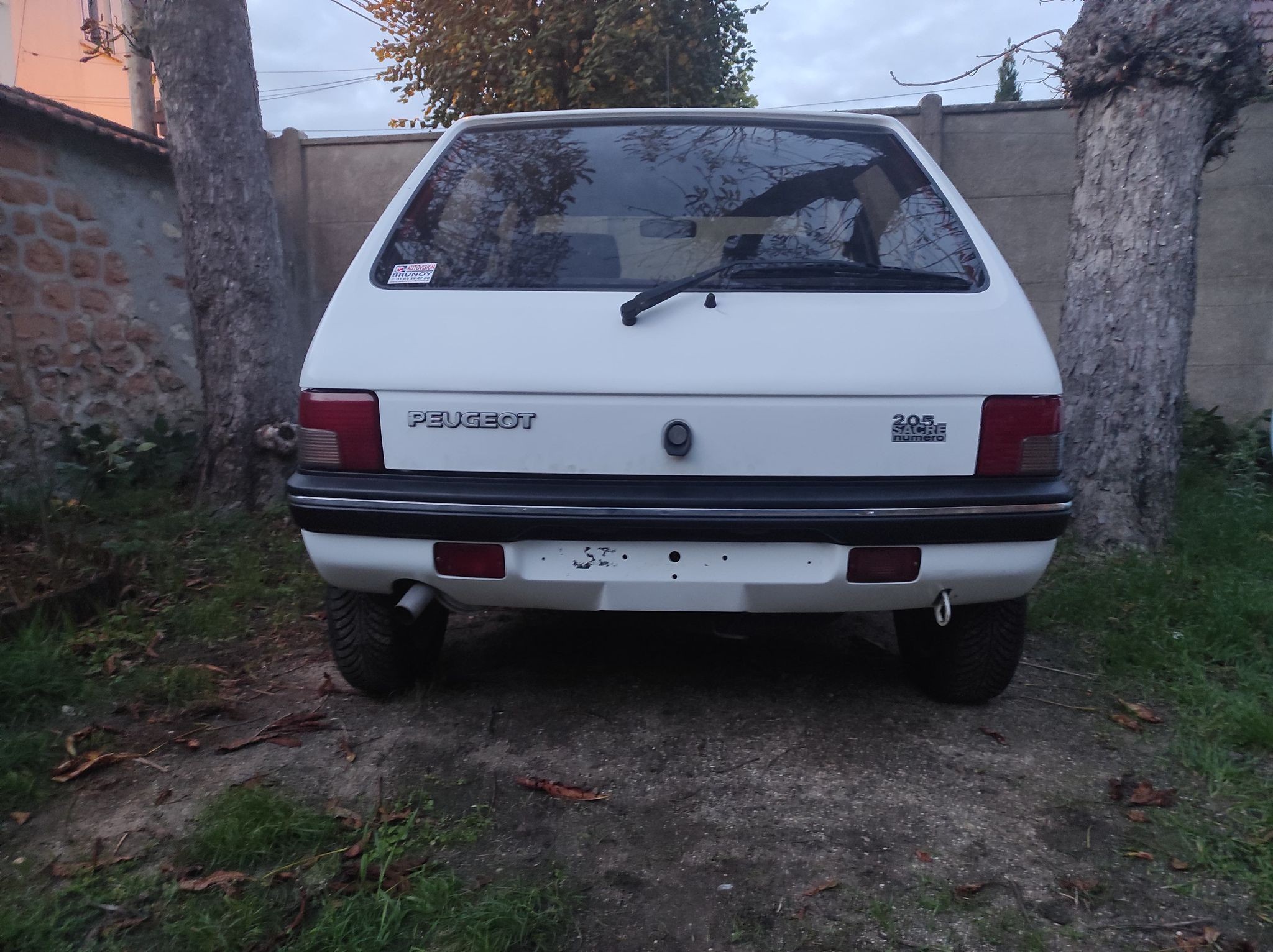

Une dernière photo avant son départ :
Je pense qu'au final l'achat de cette voiture était le meilleur compromis étant donné que toutes les pièces neuves de la junior on pu être réutilisées sur celle-ci et qu'en terme de style et de confort, une Sacré Numéro c'est quand même mieux :)
