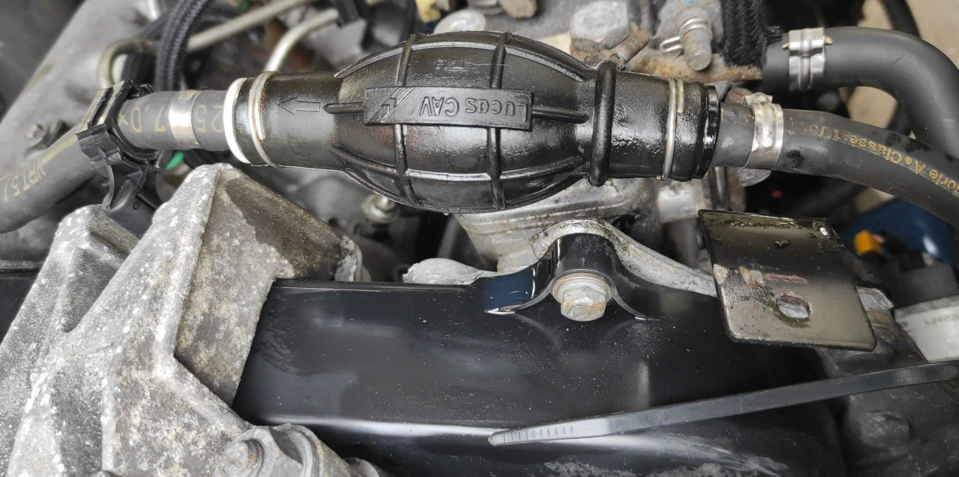

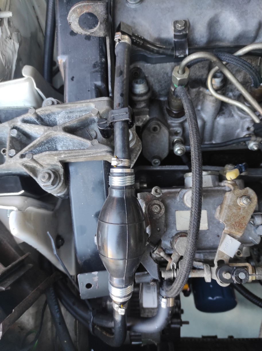

Bon bah finalement je l'ai trouvé cette prise d'air :lol: :

Vérifie bien que la courroie n'en ait pas reçu, le gasoil elles aiment pas du tout!

Bon bah je vais la garder une semaine de plus, Peugeot vend la durite uniquement par 5 mètres au prix de 100 euros :faché2:
C'est moitié prix chez Serie04 avec la poire et les colliers ...
D'ailleurs quelqu'un sait la référence du clips qui tient le bas de la poire sur le moteur ? je me demande si c'est pas à cause de ça qu'elle fuit.
6995.77 ?

des poires pour diesel y'en a dans tous les centres auto, et les colliers tu peux mettre des collier classiques à la place aussi :bien:
Kurt a écrit : ven. 28 oct. 2022 12:40
maxdata63 a écrit : ven. 28 oct. 2022 10:47du clips qui tient le bas de la poire sur le moteur
6995.77 ?
http://205.yo.fr/FR/205N/1/15G59A.HTM
plutot 6992 F1 (pointage 9E), non ?
Messages : 1613
Re: [XR] 205 XR Bleu Calypso - 1988
Exact c'est bien 6992 F1 , et en plus c'est disponible pour 41 centimes !

Commande enfin reçue, j'en ai profité pour changer toutes les durites à portée de main.

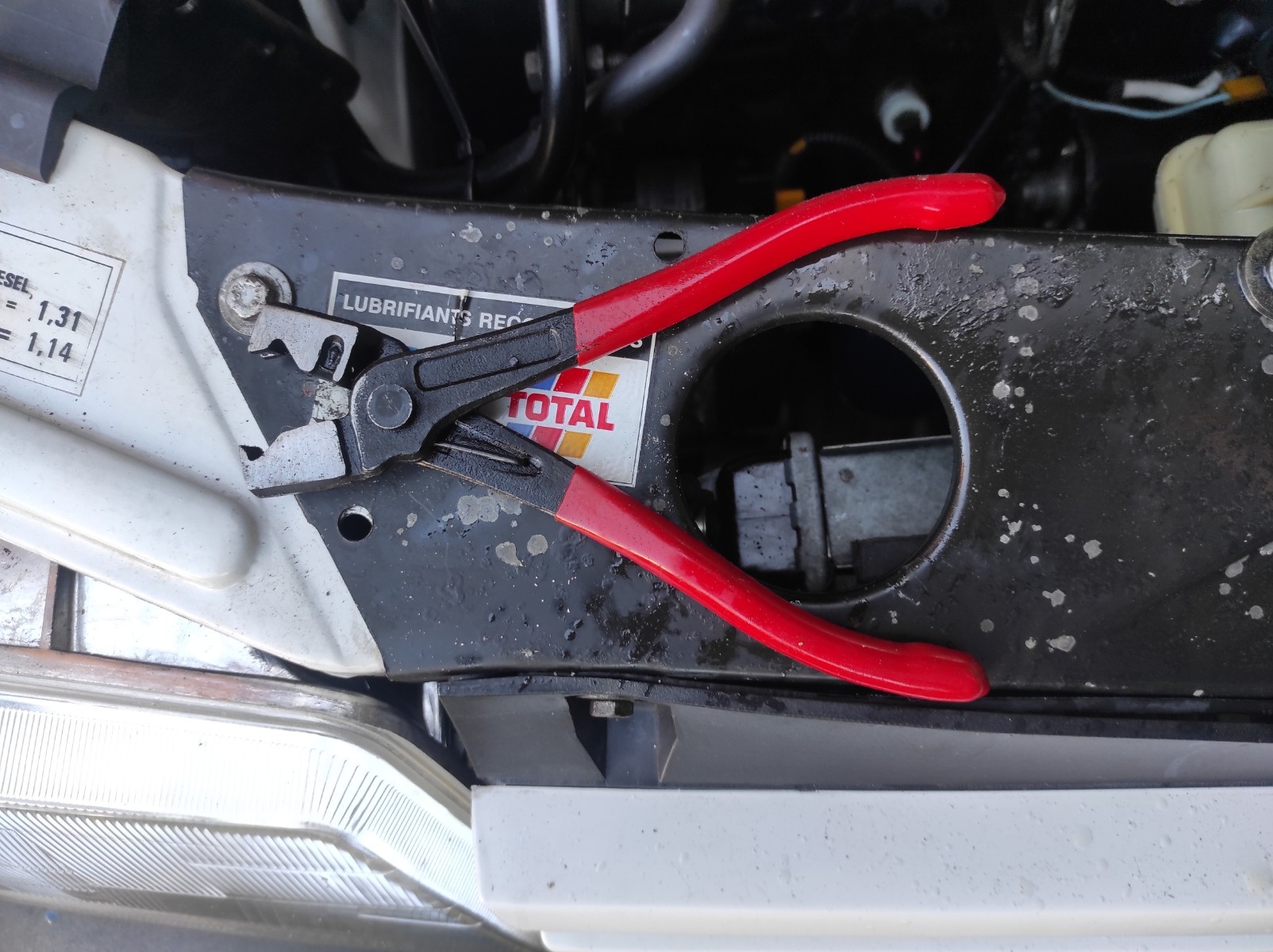

Au passage j'ai découvert cet outil qui permet d'enlever et remettre les colliers ... et depuis ma vie a changé :lol:
Quand je pense à tous les colliers que j'ai explosé alors qu'en 1 seconde c'est clipsé /déclipsé ...

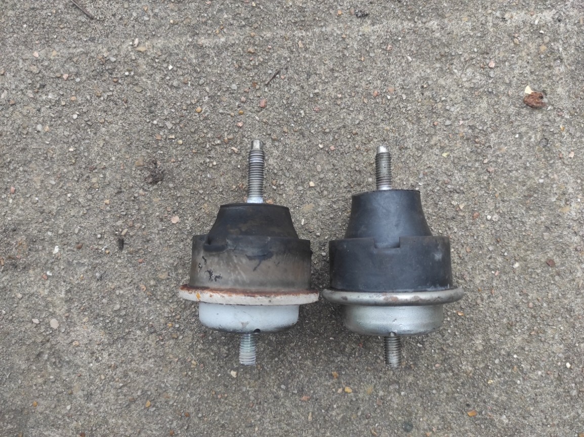

Autre derniers changements, les supports moteurs qui visuellement n'étaient pas usés mais au ressenti ça change littéralement toute la voiture. C'est toujours amusant de voir à quel point ils peuvent s'affaisser avec le temps.

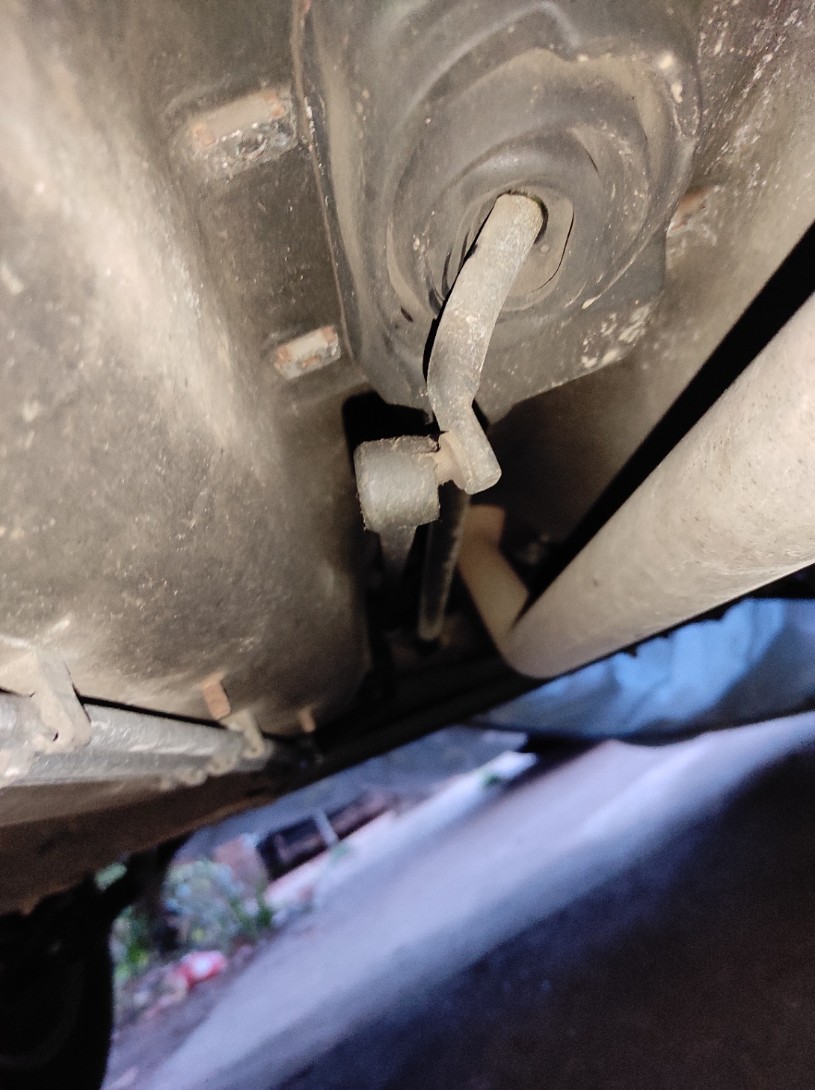

Enfin pour terminé j'ai changé toutes la tringlerie de levier de vitesse vu que tout est disponible ( contrairement à la motorisation TU :bleble: ) . Pour une 30aine d'euros ça vaut le coup vu le retour de précision après 255 000 km.
C'est en particulier la grande barre sous la voiture qui a fait disparaitre 80% du jeu :

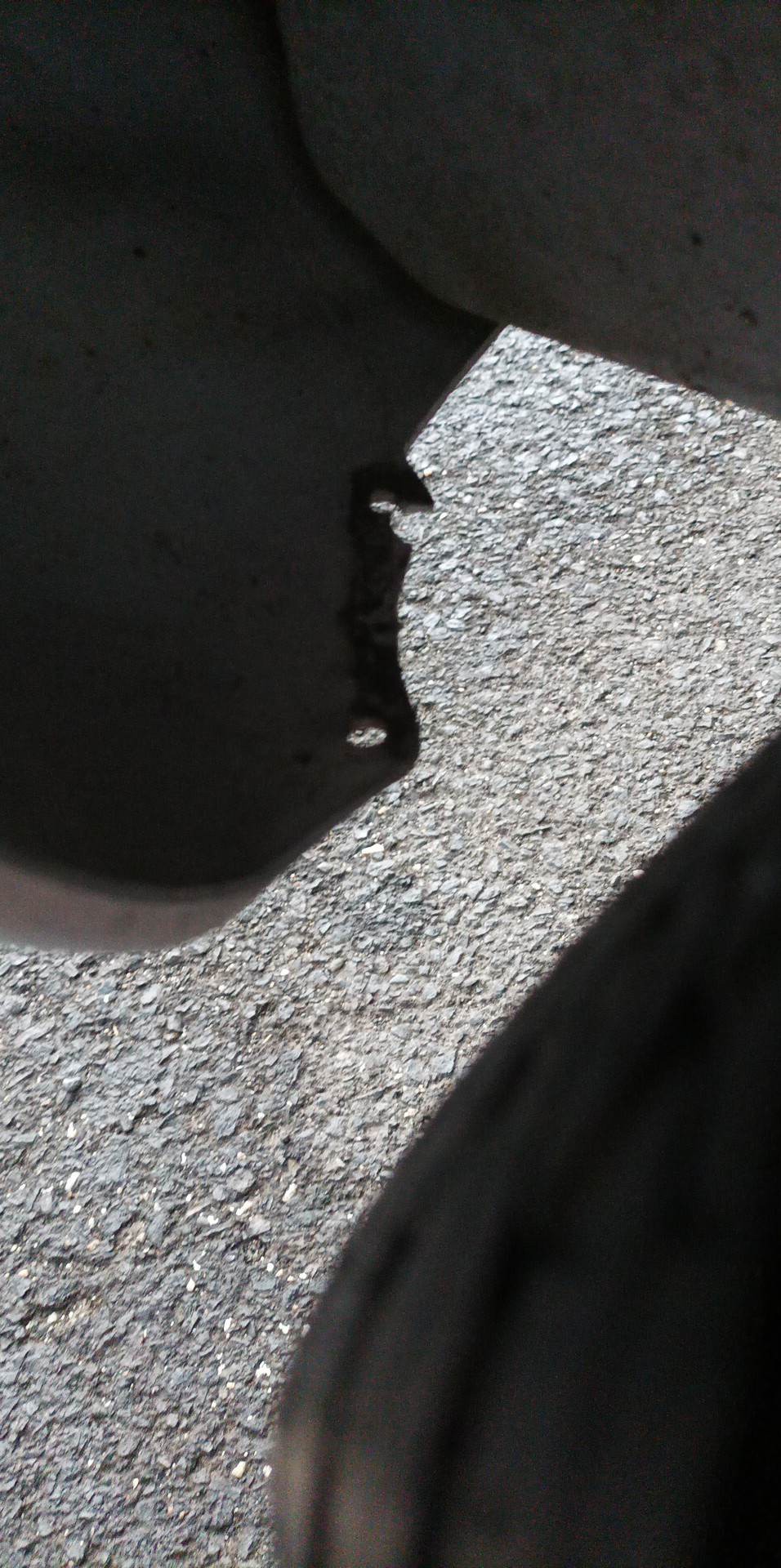

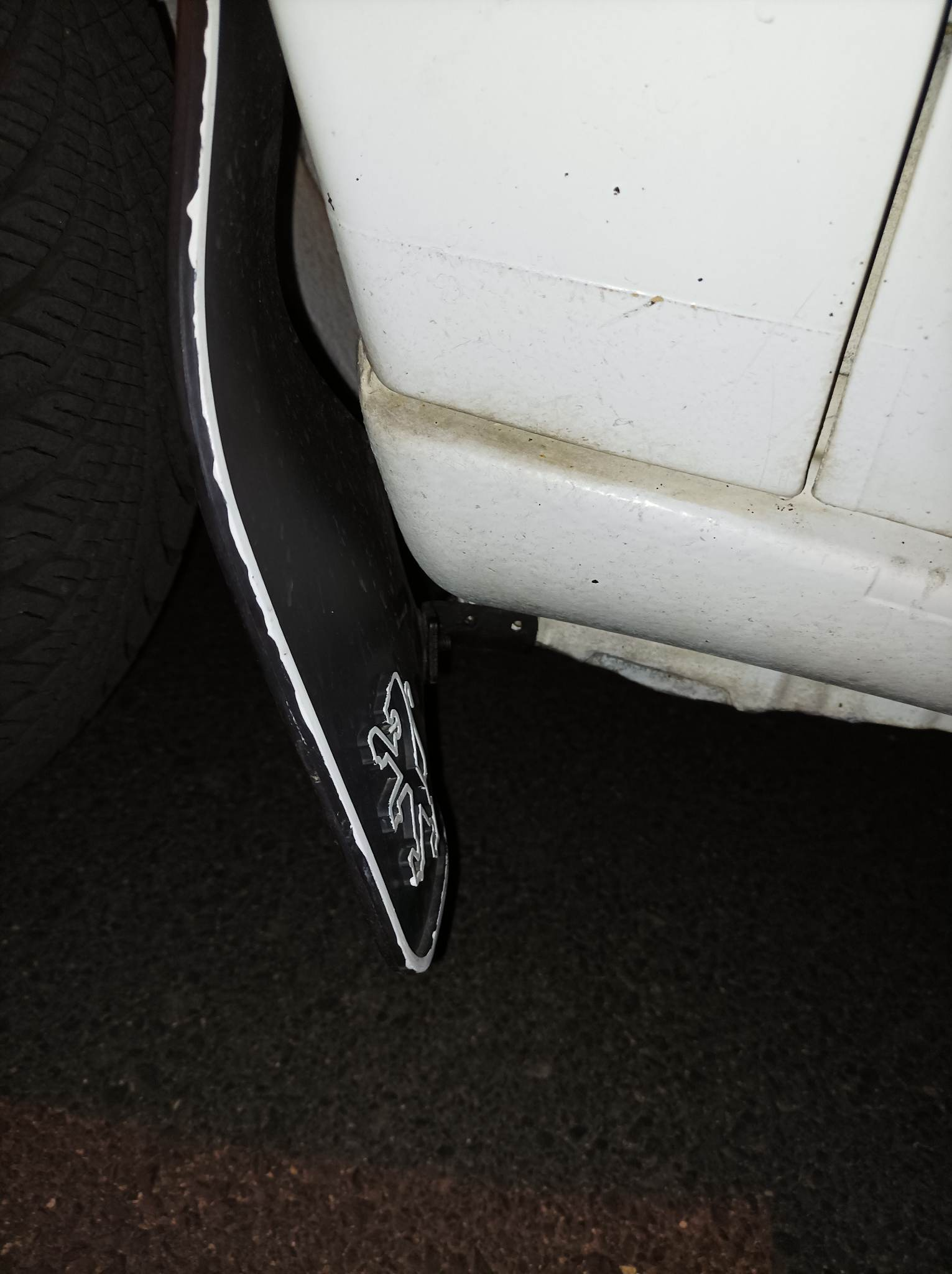

C'est toujours un plaisir d'avoir une voiture un minimum jolie dans ce beau pays ...
Si jamais quelqu'un voit des bavettes de phase 1 AR en bon état avec les fixations peintes en noir et des traces de coulures blanches dans le secteur du Puy de Dôme ce sont très certainement les miennes.
Bien évidemment à part un dépôt de plainte rien à faire :roll:
