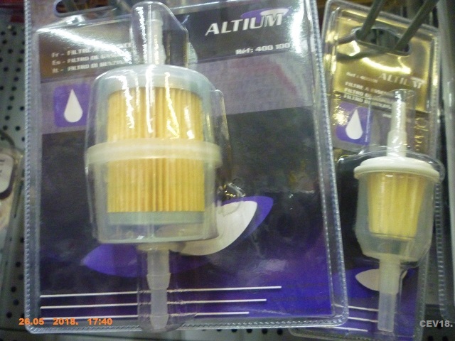

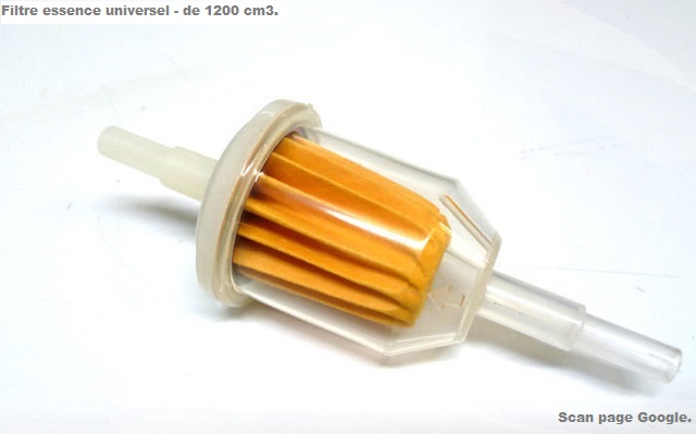

Effectivement ça ne semble pas top, c'est pourtant monté ainsi sur la phase 2.
Le filtre à carburant n'est pas spécifique à la 205 .
C'est un filtre universel vendu en centre auto, sites web et concession.
Coût entre 2 et 15 euros suivant le point de vente.
Il y a 2 modèles :
1) Petit de forme conique pour moteur inférieur à 1200 cm3.
2) Grand de forme cylindrique pour moteur supérieur à 1200 cm3.
Filtre essence universel - de 1200 cm3
Filtre essence universel + de 1200 cm3.
Filtres essence universel grand et petit modèles.

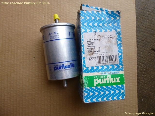

Sur les versions catalysées c'est un filtre métallique :
Filtre essence moteur TU catalysé.
Edité : emplacement des photos en fichiers joints par l'hébergeur du forum de nouveau opérationnel. :bien:
Il y a 2 modèles :

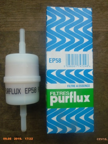

Merci pour l'info ! Je vais commander de ce pas car je n'ai aucune idée de quand date l'ancien :bien:
Messages : 1648
Re: [XR] 205 XR AM89
Filtre à essence reçu , encore merci pour la référence il a plus remplacer l'ancien Purflux du même modèle ( référence effacée) :bien:
