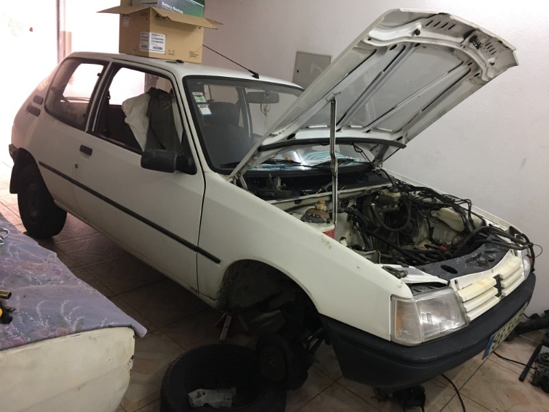

Bonjour, voici la réparation que je fais sur le moteur TU1 1.1 de ma 205 XR.
Il a commencé à fumer. Résultat de retenues de soupape d'échappement endommagées!
Mais quand tu commences à bouger, tu trouves plus de surprises !!
Au fur et à mesure de l'avancement de la réparation, je posterai ici.

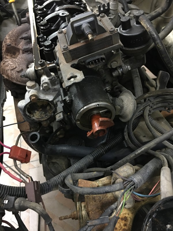

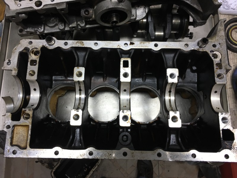

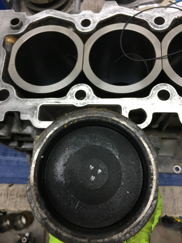

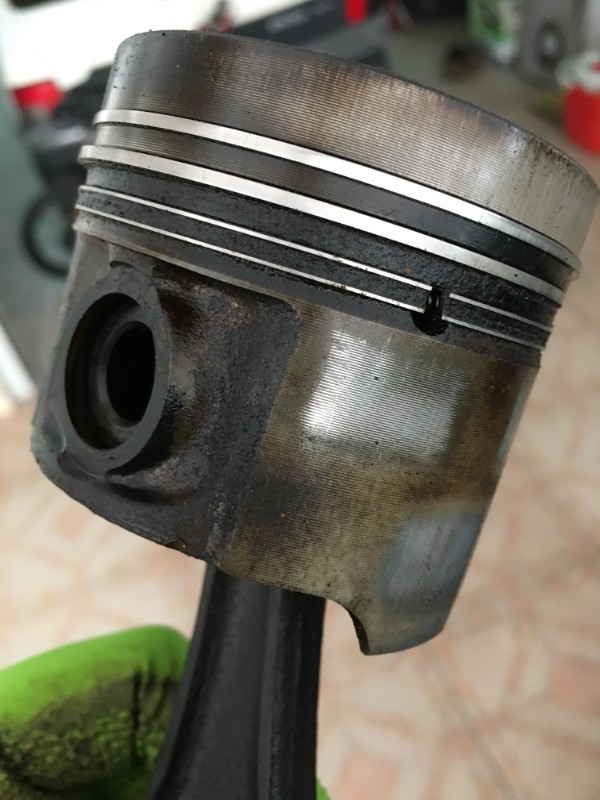

Voici les photo
Description: TU9 954cm3
205 New Look
205 XR
Messages : 1655
Re: [Restauration] 205 XR - Motor
Ah oui la vache ! il a eu la vie dure ce moteur bon courage.

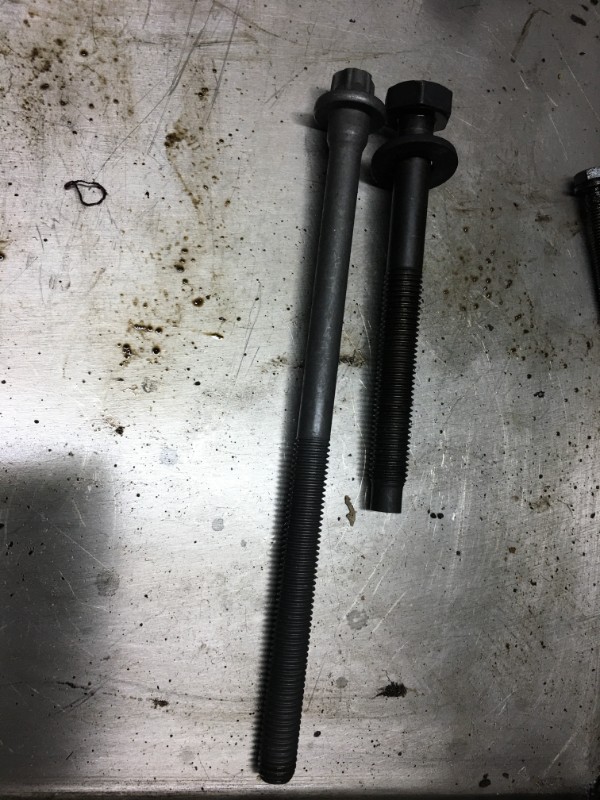

Comme vous pouvez le voir sur les images j'ai des vis hexagonales dans la culasse.
En magasin, ceux qu'on me dit sont des torx !
C'est correct?! Ne devraient-ils pas être les mêmes?

Messages : 5767
Les vis hexagonales étaient montées d'origine,en après-vente c'est des torx, c'est normal. :wink:
Sacré chantier! Tu refais tout?

Kurt a écrit : ven. 11 juin 2021 21:01 Les vis hexagonales étaient montées d'origine,en après-vente c'est des torx, c'est normal. :wink:
Mais les vis sont bien différentes !

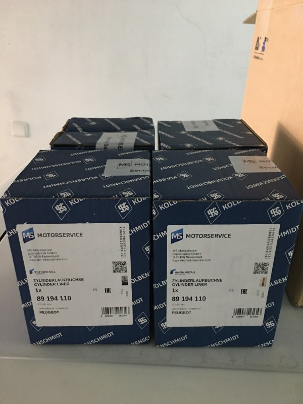

Segmentation / coussinets de bielles etc...?
Oui, il y aura un nouveau moteur !

Messages : 5767
Les vis sont sensées faire 175mm de long.
La plus courte sur la photo,c'est celle que tu as démontée du moteur? :voyons:
Chemises neuves,ça rigole pas!
Elle a de la chance cette modeste XR. :bien:
Elle est de quelle année?

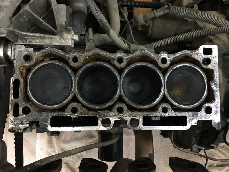

Encore quelques avancées dans les travaux !

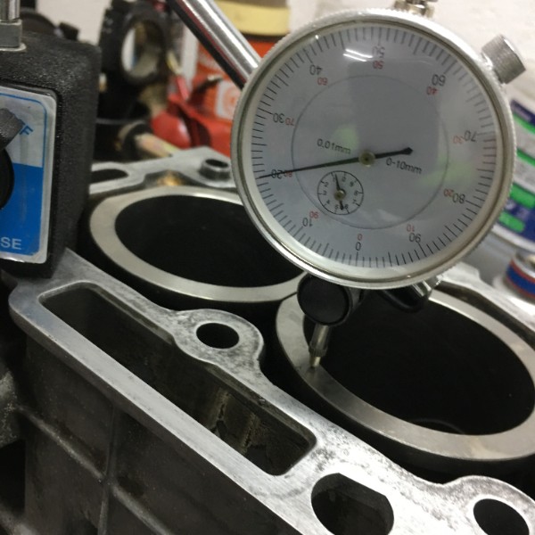

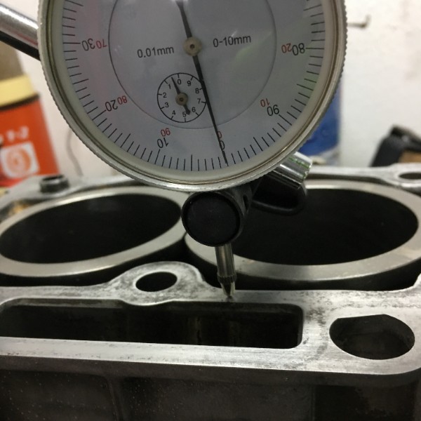

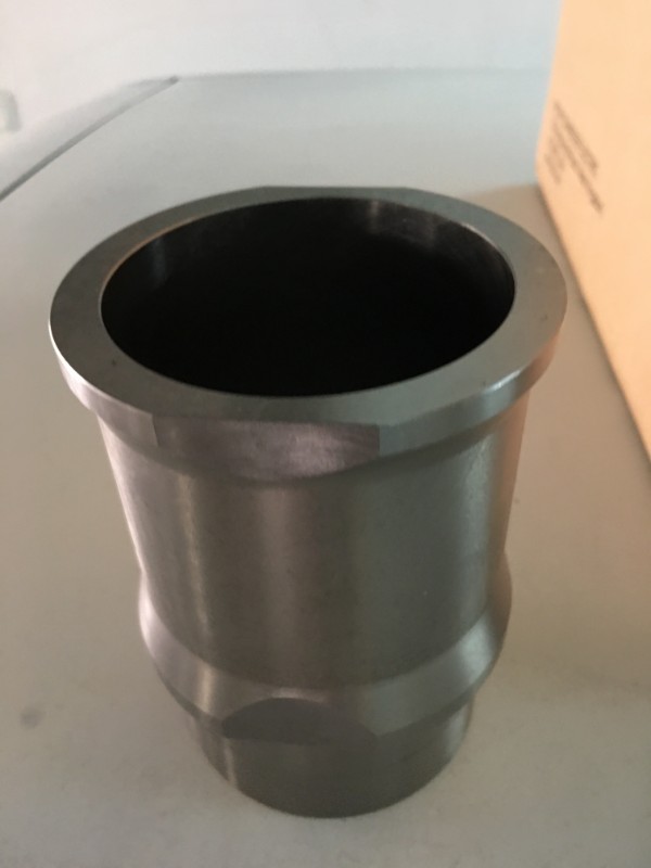

J'ai vérifié les chemises/bloc, et les chemises sont plus hautes en moyenne 0,02 mm (pas de joint). Est-ce dans les tolérances ?
(Quelques fotos)
