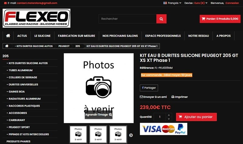

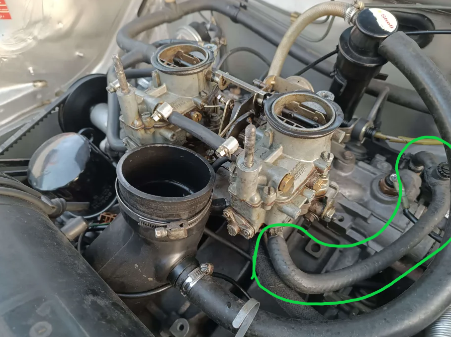

Je suis un peu bloqué, je n'arrive pas à trouver cette durite d'eau à vendre sur internet :
Quelqu'un sait où on peu retrouver ça? la mienne est effrayante, aucune fuite ni rien, mais au touché j'ai l'impression qu'elle va s'auto désintégrer :gene:

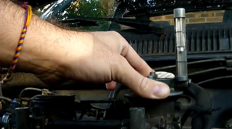

Concernant la synchronisation des carburateurs, sur cette vidéo de jeangui111 : :bien:
https://vimeo.com/5205683

cev604 a écrit : dim. 8 déc. 2024 19:51 Image
Oh... c'est atrocement cher :shock:
Et pas trouvé à l'unité non plus...
cev604 a écrit : dim. 8 déc. 2024 19:51 Concernant la synchronisation des carburateurs, sur cette vidéo de jeangui111 : :bien:
Et sur ce topic :
planetesujet-t41408.html
Top cette vidéo ! et puis bien rentabilisée depuis le temps xD Merci à Jean pour celle ci.
Je pense avoir bien saisi le principe, plutôt simple en fait.

Galaar a écrit : dim. 8 déc. 2024 20:20
Bonne soirée
(et merci CEV)
Il faudrait les contacter directement, en leur indiquant les dimensions exactes avec la photo de la durite.
Par ainsi, ils pourront la reproduire.

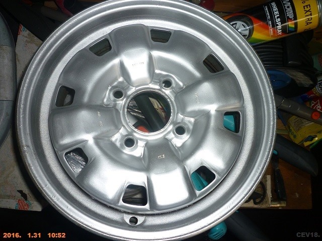

Sinon les jantes sont repeintes (merci papa, il a fait un travail clinique :coeur: ), j'avais commandé sur internet des bombes de gris FVN (gris d'origine de ces jantes si on en croit certaines sources sur ce forum), sauf que... le résultat est... bon une photo vaut mieux que 1000 mots :
On est à des années lumières de cette photo là par exemple :
Est ce que quelqu'un sur le forum a repeint ses jantes récemment? que je puisse lui piquer l'info d'où a-t-il commandé sa peinture :lol:

En janvier 2016 j'ai peint 4 jantes de ce type sans préparation préalable, hormis le nettoyage.
Elles étaient destinées à une 205 , qui allait faire de la piste et sur laquelle on devait récupérer les jantes alliage French Open dont elle était équipée.
J'ai utilisé de la bombe argent de marque Motip, qu'on trouve en centre auto et sites web /
Cela donne un bon rendu sans être similaire au gris FVN d'origine toutefois.
Bombe peinture jante Motip.
