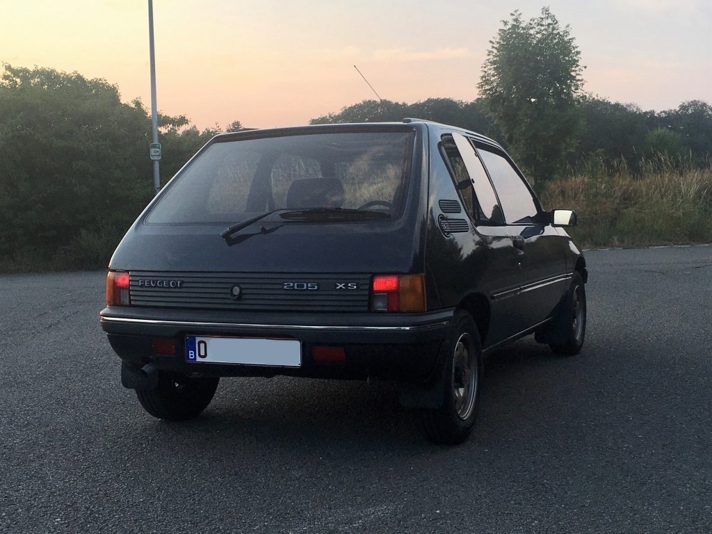

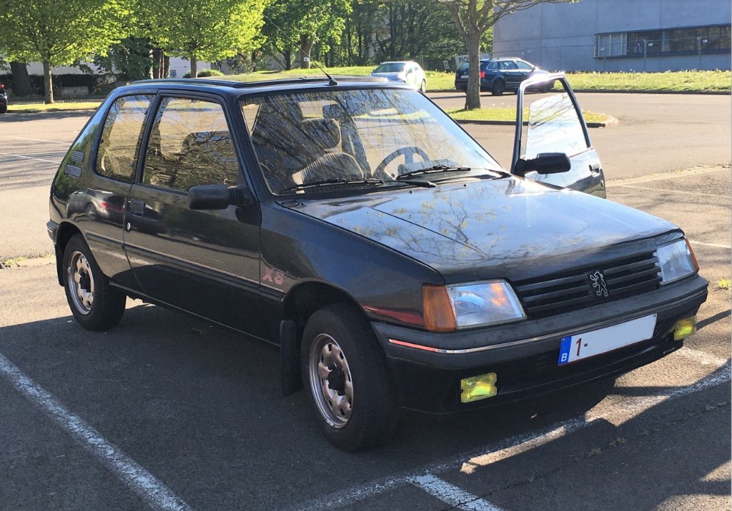

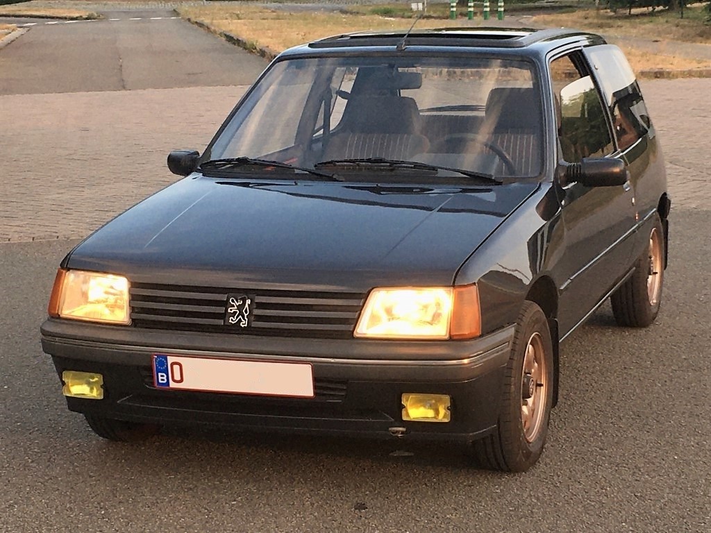

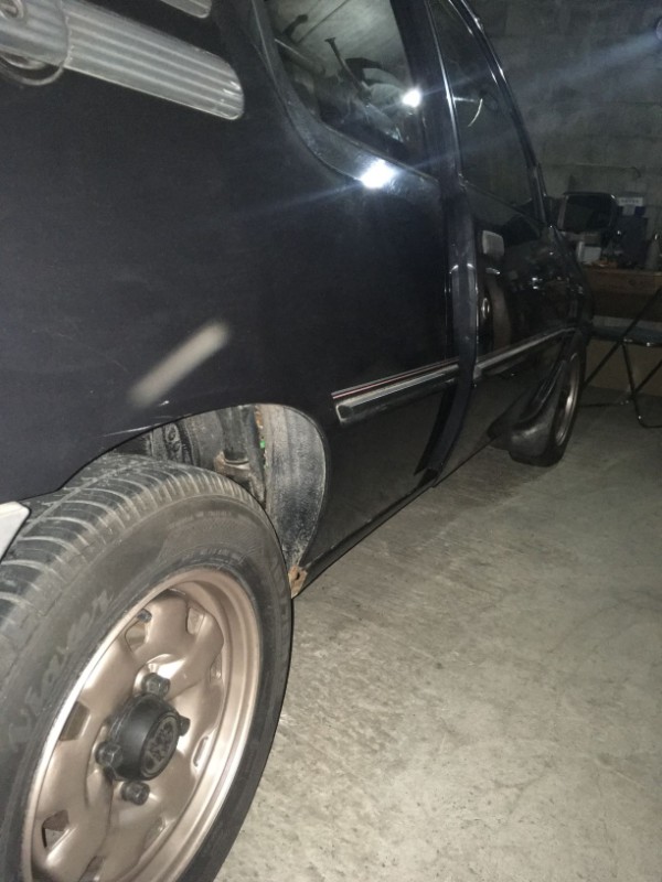

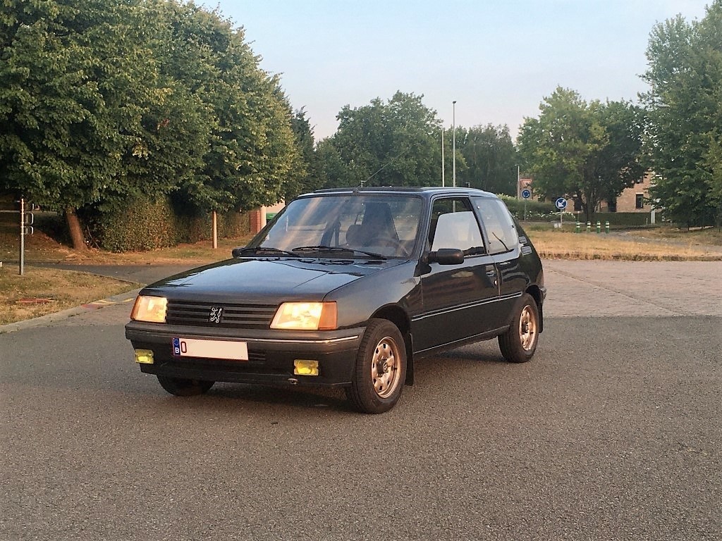

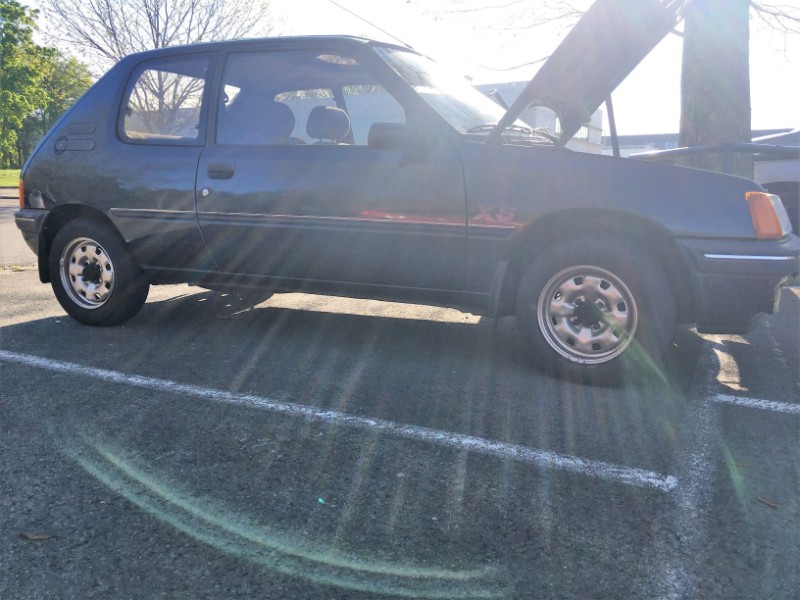

Alors qqes photos suite à ma petite sortie très satisfaisante de ce vendredi. 30 bons kms, le nouvel échappement sonne et donne super, pas de fuites, ça change de l'ancien :-) Le moteur est souple à un point que je n'imaginais pas : on peut cruiser à du 2000 trs en 4ème, c'est très agréable et loin d'être ridicule en reprise dans le cadre d'une circulation """civilisée""" :langue3:
Les jantes sont terminées (enfin pas tout à fait: le vernis sera posé après la monte des Hankook).
les ressorts de l'enfer... =
nouveau tube et silencieux =
la belle avant son galop1 =
la belle avant galop2 =
et les jantes (avant vernis) et, pour les plus observateurs, de la rouille bien perfo :
à plus :pompom:

Si tu veux refaire les liserés "XS" sur les flancs, va donc surfer sur "repro-vignette-auto.com"... Tu y trouveras probablement ton bonheur...

merci Laïo :) je suis en plein dilemme par rapport à ça car mon but n'est pas une restauration. Je fais une rénovation, je remets du neuf si ça s'impose techniquement et pour atteindre la fiabilité sur toutes distances (ex : new pompe à essence et démarreur). Donc les liserés, je me tâte... y en a sur le flanc droit, qui tiennent encore mais ont déteint avec les UV. Juste comme il faut, pas le rouge pétant d'origine, pas du rose non plus :lol: mon idéal serait de remettre du liseré un peu passé sur la gauche. Autre exemple : les pare-chocs, j'aurais pas envie de les remplacer par du neuf, ils présentent encore super bien, et l'huile de lin + essence de térébenthine, là dessus ça marche bien.
