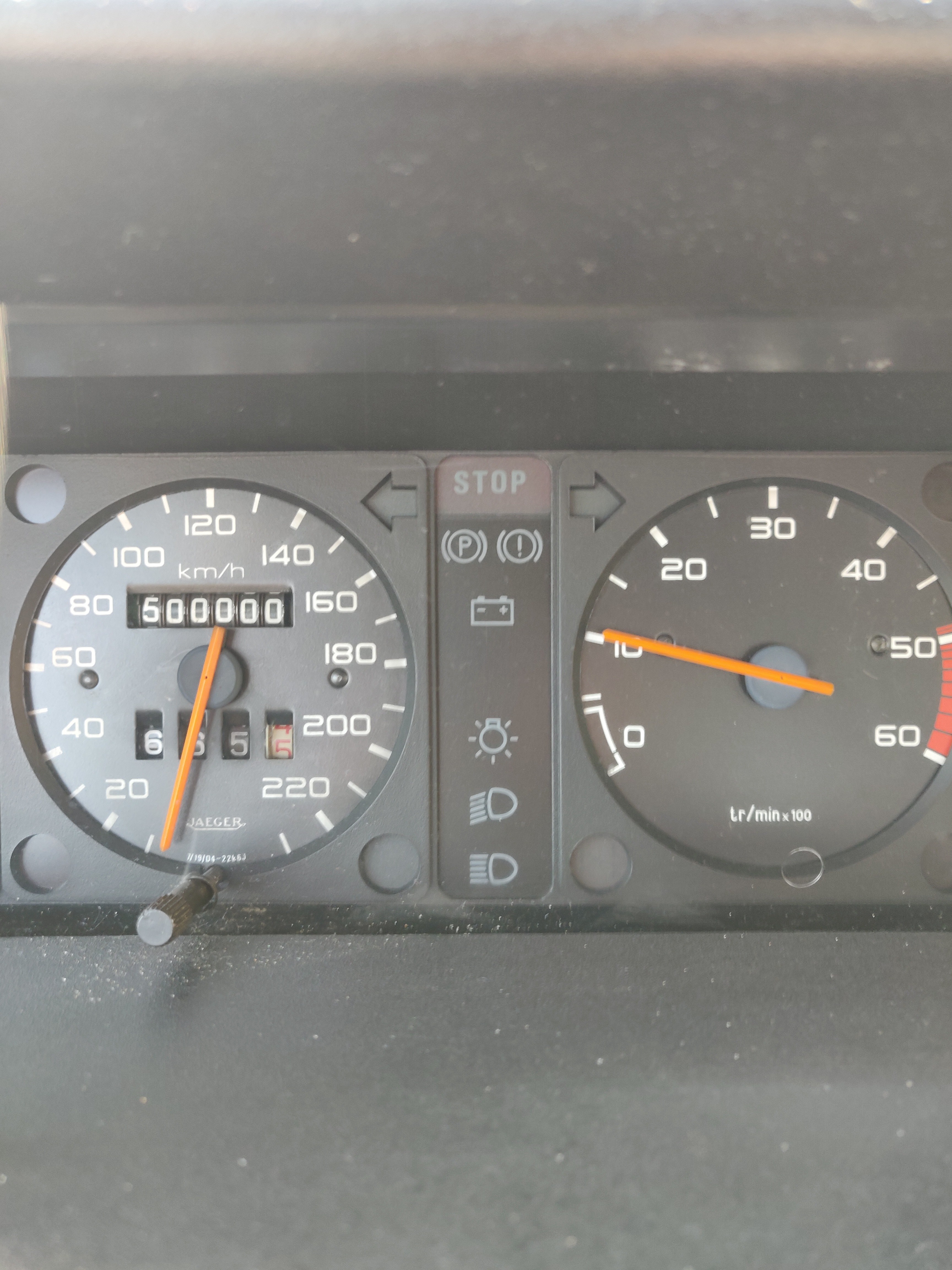

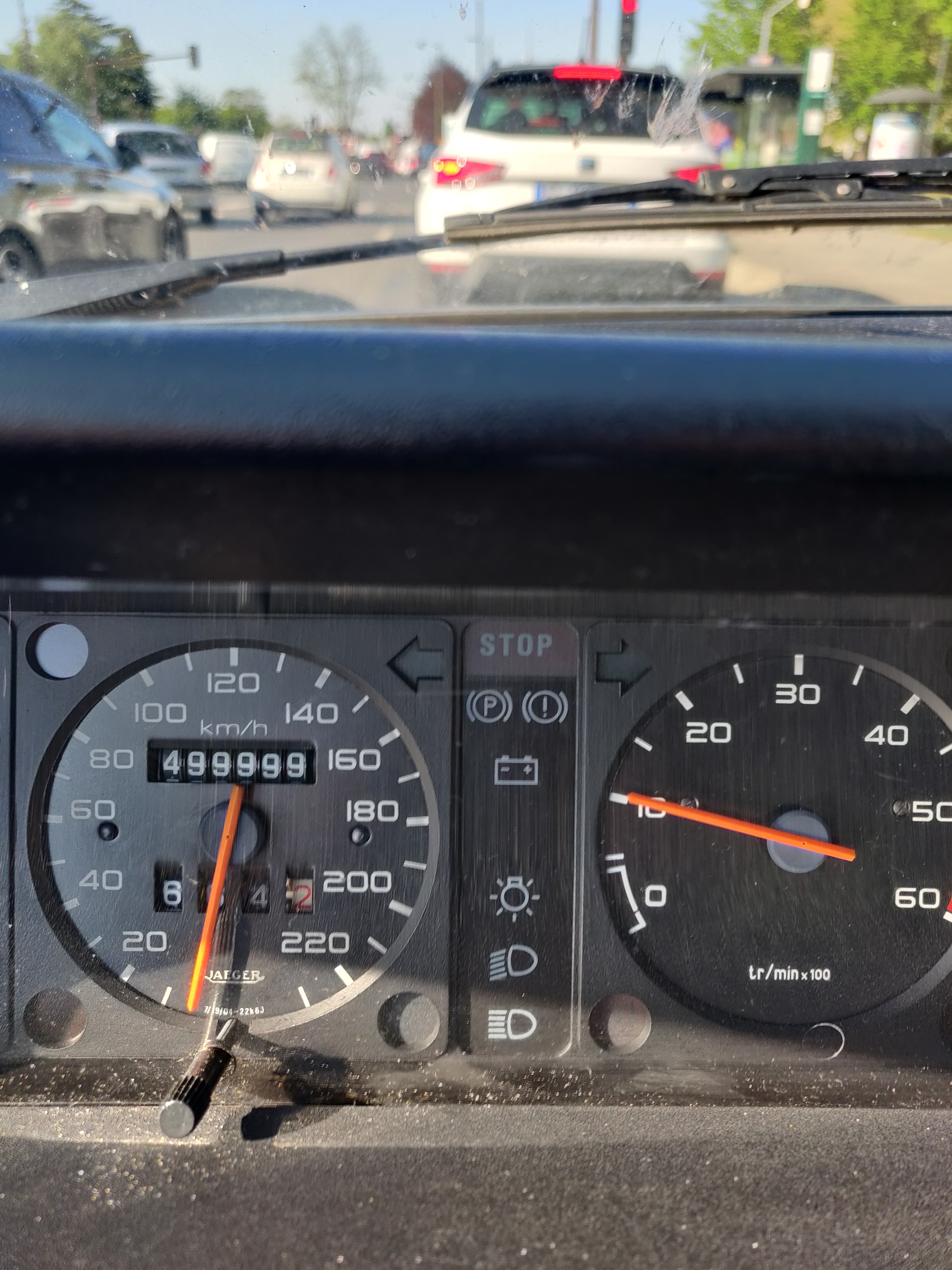

Messages : 4256
205 XSD
alors
et
et voilà
205 XSD de 1993 - 549670kms
Messages : 5700
Re: 205 XSD
Claaasse!
Et les chiffres bien droits avec le compteur Jaeger. :bien:
