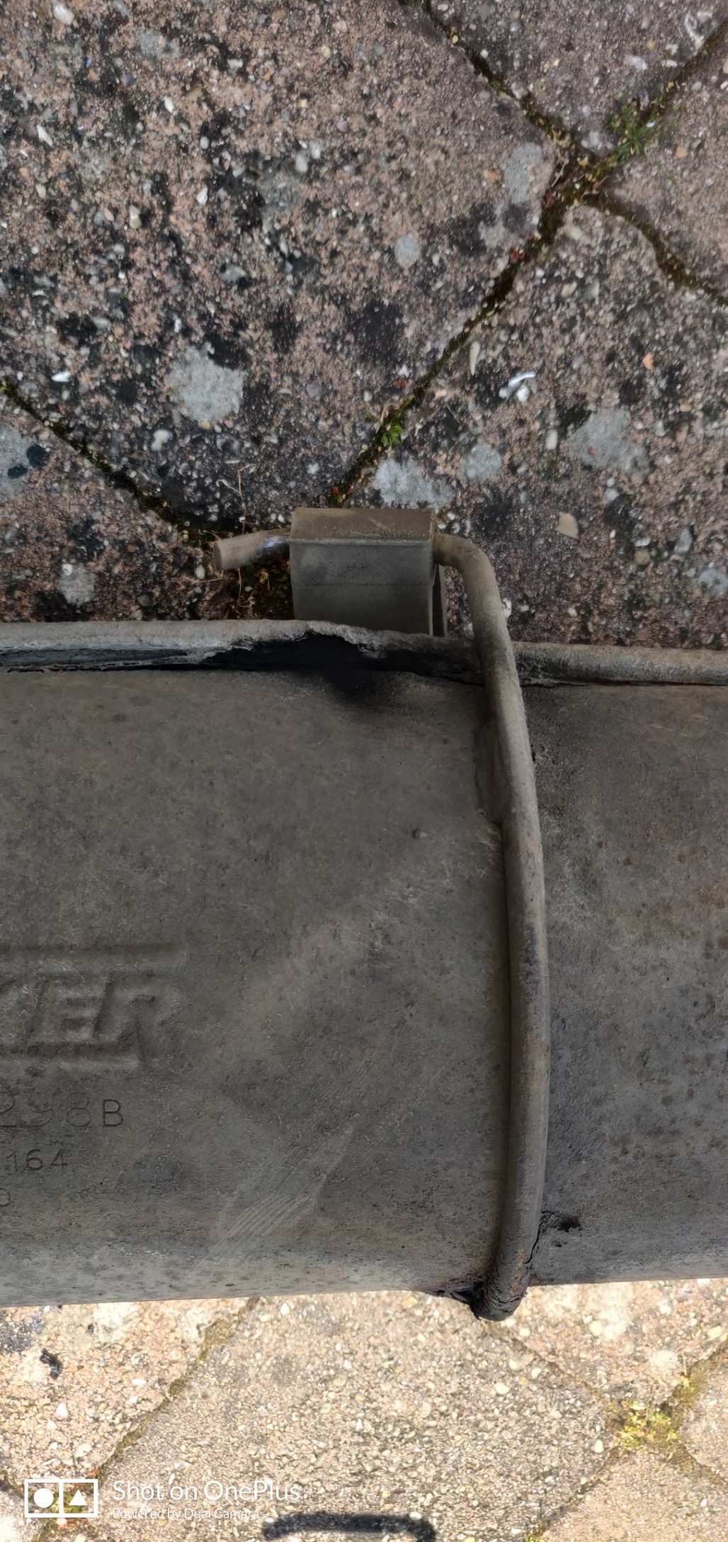

aujourd'hui c'est jour de chance
je vais voir un petit rasso à Massy et un ami me dit
le gars là a un pot de 205 à vendre
il est neuf d'origine peugeot
bingo c'est le bon et le mien est troué
Achat gagnant !
Messages : 5925
Re: 205 XSD
Bonne pioche. :bien:
205 SR de 1989 - 255000kms
Messages : 14003
Re: 205 XSD
Tu as une chance de cocu car s'en ai un pour XUD7 et XUD9 ! :bien:

ça y est silencieux remplacé il était temps

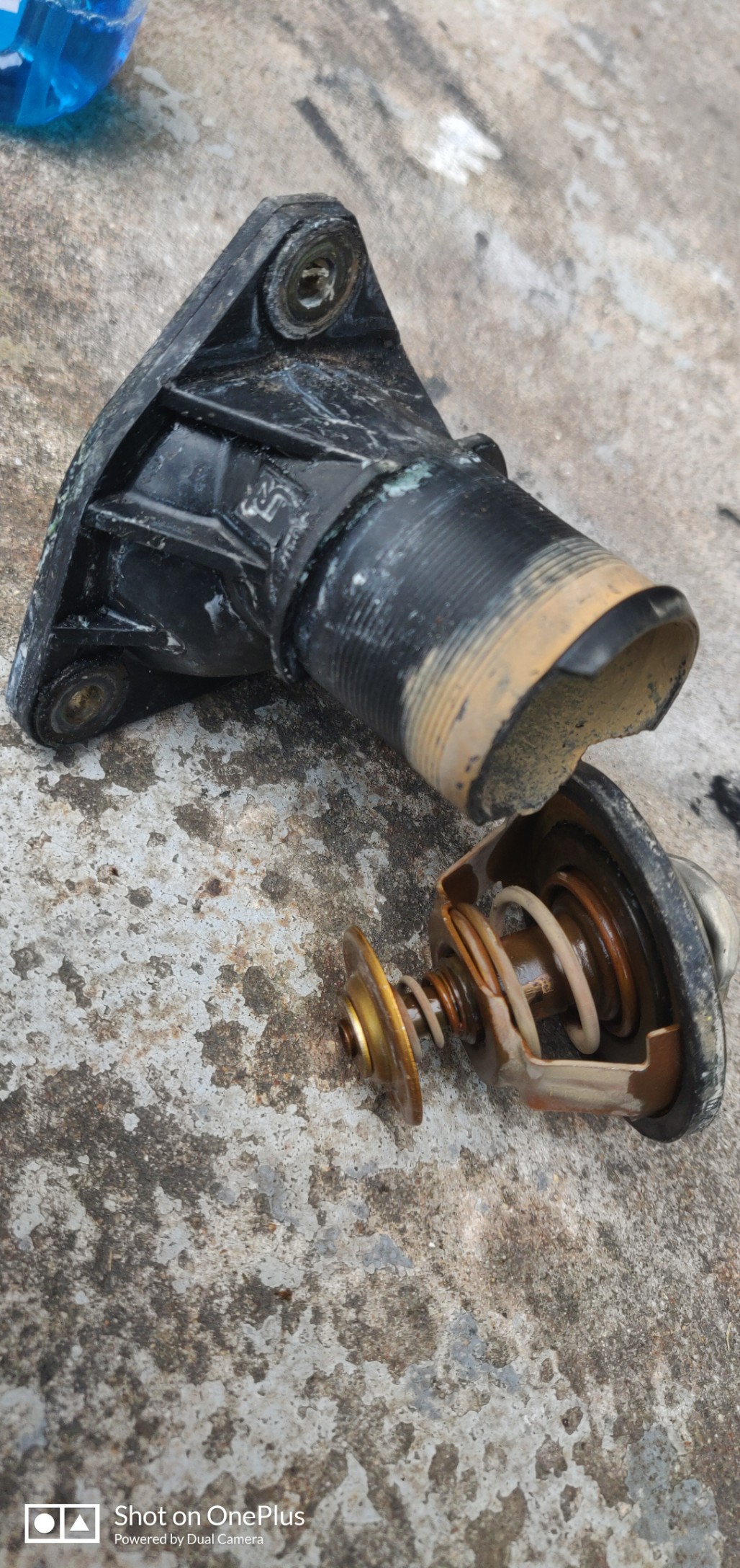

Puis en rentrant voir d'où vient ma fuite d'huile
le filtre est desserré !
Donc vidange remplacement
plus remplacement filtre à air
et enfin le boitier d'eau qui fuit
on démonte et surprise
il est cassé mais ou sont les morceaux ? probablement dans le radiateur !
On remonte tout ça et ça marche

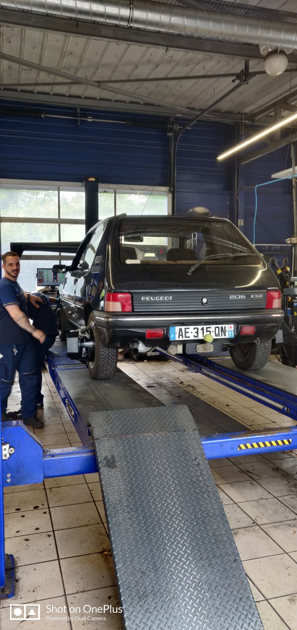

Samedi la 205 XSD a passé son contrôle technique avec succès avec ses 553 300 kms
Pollution impeccable
Frein impeccable
Juste une remarque étant donné que le coffre est toujours défoncé
Hub
