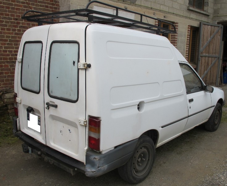

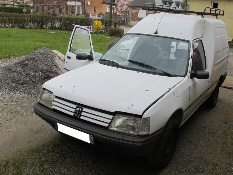

Bonjour, je prends enfin le temps de vous présenter ma 205F de 1994 que j'ai acheté il y a environ 1 mois avec 265 000 km, il y a pas mal de choses à faire dessus.
Pour commencer voici quelques photos :

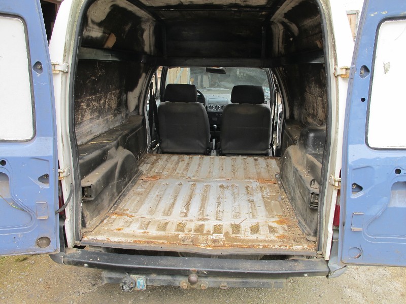

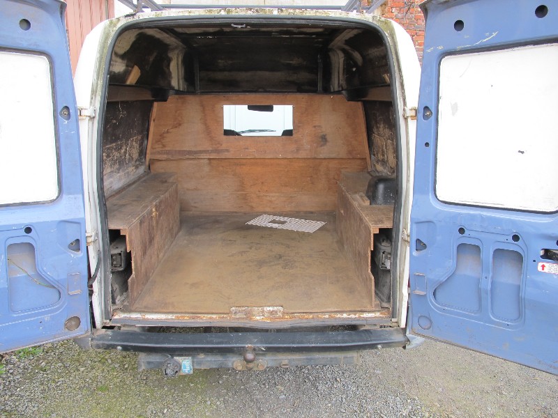

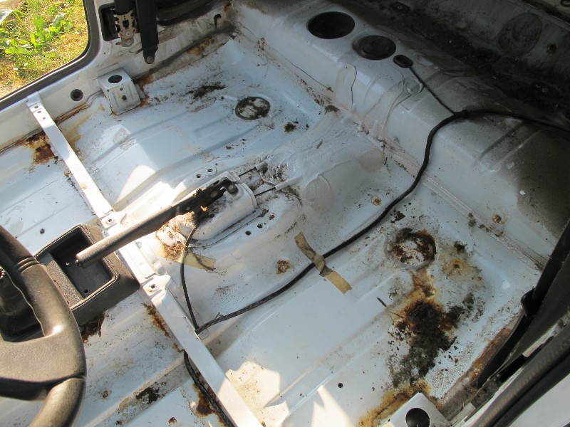

L'intérieur de la caisse après le démontage du plancher bois :
Pour le moment j'ai changé les plaquettes et disques de frein ainsi que le joint cache culbuteur.

elle a bien vécu à l'intérieur...:)
par contre, il semblerait que ce soit des portes arrière de C15 (qui sont les mêmes que la F) vu la couleur intérieure...
bon courage pour la restau....;)
Re: 205F de 1994
Jolie F avec de belles portes arrières de C15, c'est sûr !

Oui ce sont bien les portes arrière d'un C15, repeinte avec un rouleau par l'ancien propriétaire :x (j'aimerai retrouver les monogrammes 205F je ne sais pas si quelqu'un à un tuyau pour en avoir, j'ai regardé vite fait sur internet mais je n'en ai pas trouvé)
Oui l'intérieur à bien vécu, il manque quelques plastique comme le cache ceinture côté conducteur, les grilles HP et il y a des plastiques mal fixé car il manque les fixations, je vais essayer de trouver les plastiques manquant qui je pense ne seront pas trop dur a avoir car je peux les prendre sur une 5 portes :) .

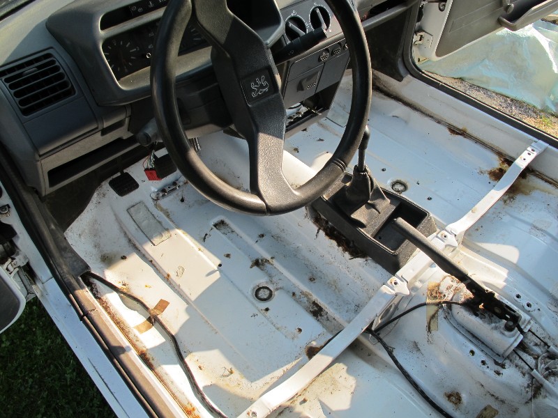

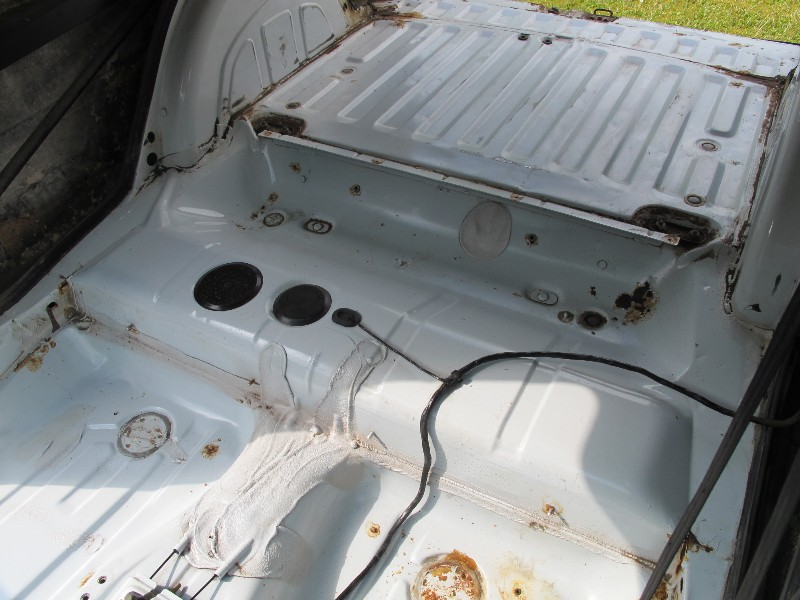

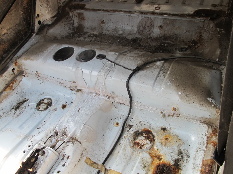

Voici quelques photos après le démontage de la moquette, en dessous de l'insono j'ai découvert que c'était fort humide :( et que j'ai un point de rouille perforant (on peut le voir sur la photo 3)

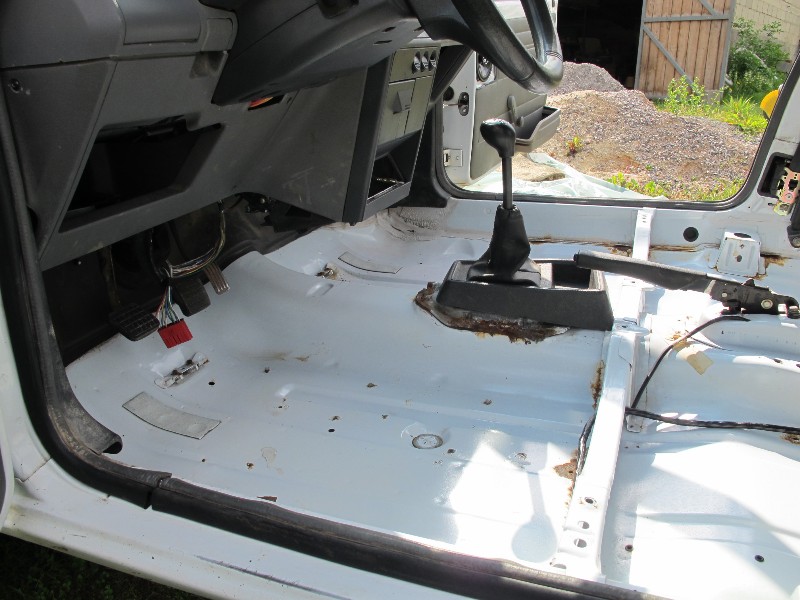

Quelques news de la 205, aujourd'hui j'ai nettoyé le plancher intérieur :

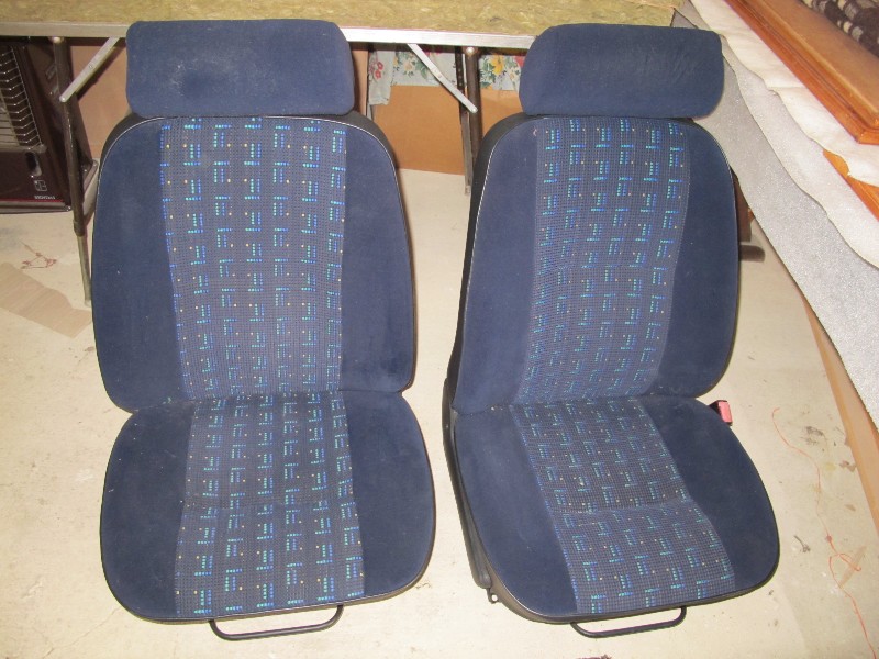

Et ce matin j'ai été faire un tour à la casse pas loin de chez moi, j'ai trouvé une paire de sièges, le cache plastique de la ceinture de sécurité conducteur, la ceinture conducteur (car la mienne fonctionné mal), les pare-soleil et les grilles HP (malheureusement elles sont noir mais toutes les grises étaient cassé :( )

Jolie trouvailles.
Les sièges de Sacré Numéro sont assez facile a trouver. :)
Re: 205F de 1994
Beaux sièges ! :bien:

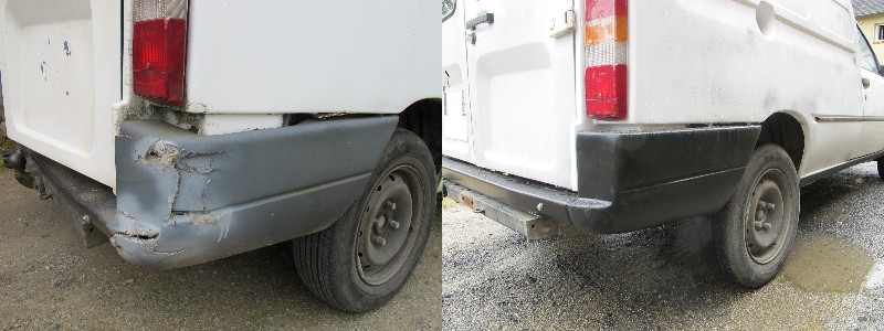

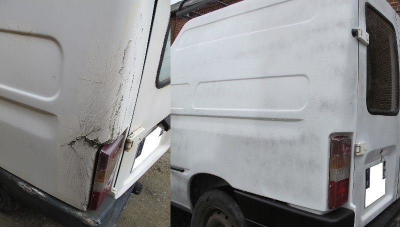

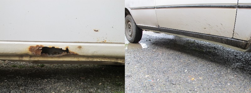

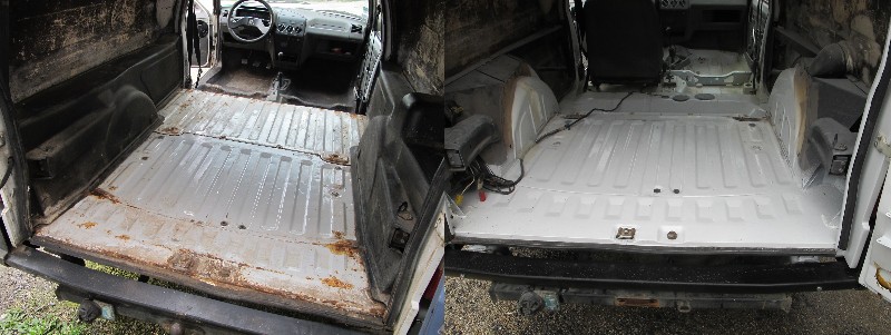

voici quelques news de la 205 qui vient de sortir de chez le carrossier. Plutôt que de faire un long discours sur ce qui a été fait voici les photos avant / après:
Il me reste l'essieu arrière à refaire et ensuite elle repart chez le carrossier pour une peinture complète.
