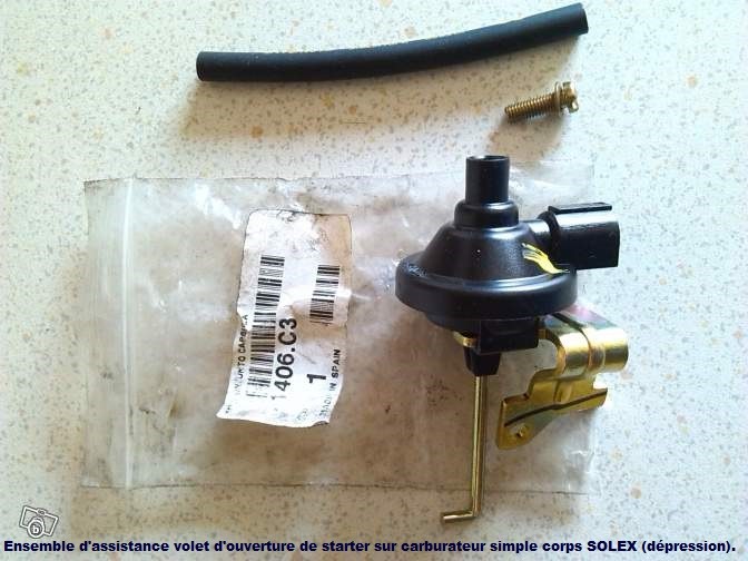

Ensuite à quoi sert cette pièce sur le carbu qui est reliée juste en dessous ? (je ne l'ai pas sur ma junior 1.0l)
D'ailleurs, cette fameuse "pièce" à une tige qui n'est reliée à rien du tout, et qui rentre et sort. A quoi doit-elle être reliée ?

La pièce entourée est spécialement conçu quand le starter est mis pour ouvrir le volet en cas d'accélération , histoire que le moteur ne d'étouffe pas.

:voyons: La pièce entourée en rouge sur ta photo, semble correspondre à l'ensemble d'assistance du volet d'ouverture de starter sur carburateur Solex.
C'est quasiment introuvable :

Concernant la pièce qui aide à ouvrir le volet en accélération, à quoi est-elle reliée ? Je ne vois pas comment refixer la tige.

Et bien justement la tige ne bouge absolument pas, quelque soit l'action sur le starter, c'est bizarre car je ne vois vraiment pas où elle peut être fixée, si jamais quelqu'un peut me prendre une photo sur sa belle, je vous en remercie d'avance.
