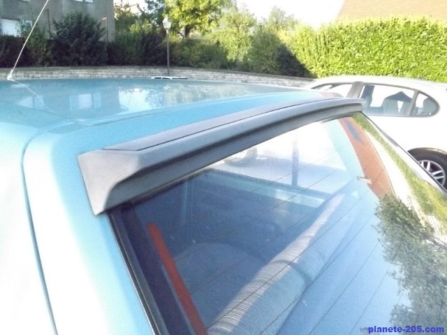

Effectivement les versions XT/GT phase 1, des millésimes 83 à 87, étaient livrées d'origine avec un becquet vissé au dessus de la lunette .
Il en est en 2 parties, la première vissée sur le hayon, et la seconde clipsé sur la première pour masquer la visserie.
C'est ce modèle là :
Becquet hayon phase 1 sur version GT/XT des millésimes 83 à 87.

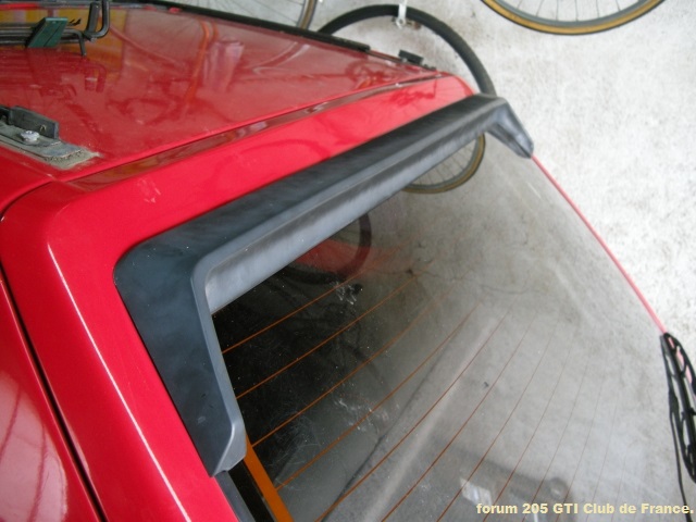

Sur la GTi des millésimes 84 à 87 il était collé directement sur la lunette, qui possède le circuit de givrage décalé en haut côtés droit et gauche.
Becquet hayon GTI des millésimes 84 à 87 collé sur la lunette.

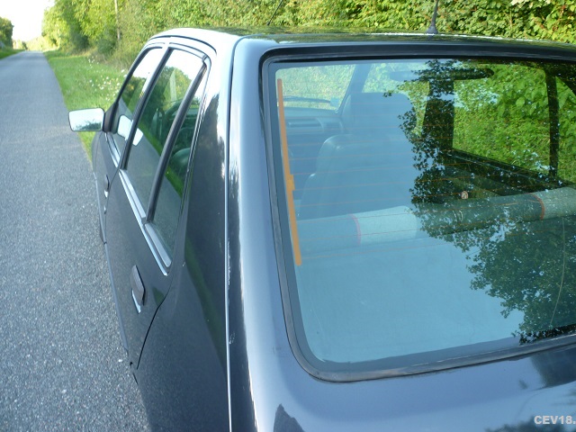

S'il n'y en pas du tout c'est qu'il a du être remplacé.
C'est courant sur la phase 1 , car l'entourage de la lunette était très sensible à la rouille.
Le hayon phase 2 des millésimes 88 à 98 est comme ça :
Hayon phase 2 monté sur une GT phase 1, en remplacement du hayon d'origine avec becquet en 2 parties.
