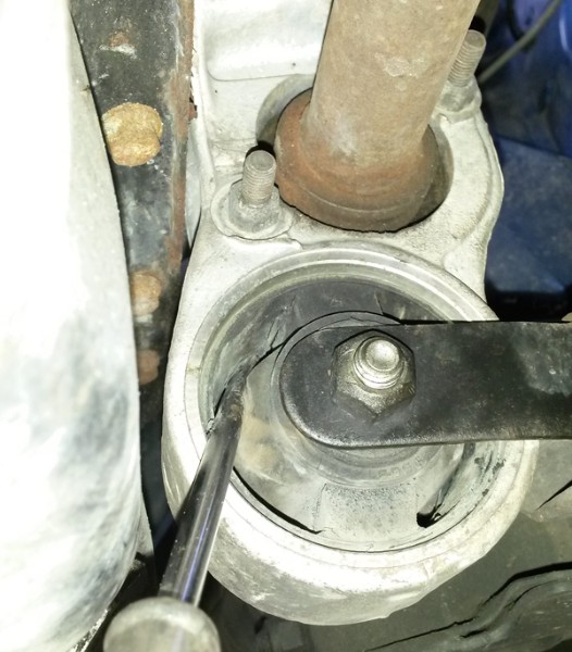

dans les trous et bosses ? Ce n'est pas pour moi le carburateur dans ces cas la. Tu as regardé l'état de ton silent bloc anticouple que j'ai mis en photo au dessus ? voir aussi les autres silents bloc moteur.

Dans les trous et les bosses je sais que c'est la crémaillère, mais à mon avis les silent bloc sont fatigués aussi le problème c'est qu'il faut suspendre le moteur pour les changer :gene:

Pour remplacer les silentbloc moteur, le cric d'origine suffit amplement à soulager le moteur. :)
Pas besoin de suspendre le moteur avec un palan ou une chèvre. :wink:
