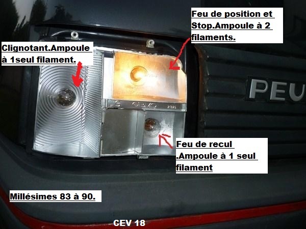

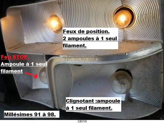

Je suppose que cela concerne le remplacement des feux AR millésimes 83 à 90 par ceux des millésimes 91 à 98.
Je l'avais fait sur ma GT phse 1 et j'ai finalement remis ceux d'origine ,que je trouve plus jolie finalement.
Voici 2 liens concernant cette opération :
http://la205rallye.free.fr/feuxar.htm
et,
http://www.jsoclub.com/16/feux.htm
C'est beaucoup de boulo pour pas grand chose.
