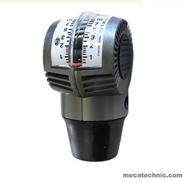

Concernant la synchronisation des carburateurs :
https://vimeo.com/5205683
C'est une vidéo d'un membre forum, résidant dans le 77.
On trouve les synchronisateurs chez mecathecnic.com
Synchronisateur de carburateur à dépression.
Synchronisateur de carburateur à aiguille.
Il en existe d'autres, plus sophistiqués, mais ces 2 la font bien le job.
Généralement on le fait tous les 20000 km, ou bien quand ils sont complètement déréglés.
Cela vient juste d'être fait sur la mienne.
Bon week-end.
Bon week-end.

J'ai investi dans un syncronisateur et fait la syncro des carbus, je rame sur le réglage de la richesse..
Aussi, j'ai remplacé le doigt et la tête d'allumeur en incluant des bougies neuves,
Pour l'instant je roule avec le réglage de base des carbus : 4 tours desserré des vis de richesse, je sens que ca tourne trop riche à l'odeur d'essence non brulé, ainsi qu'à la couleur des bougies bien noires..
Au moins je suis sûr de ne pas serrer le moteur !
Le ralenti peine à redescendre et son réglage est quelque peu compliqué, même au réglage de base et avec une bonne syncro..
Je continu de creuser !
