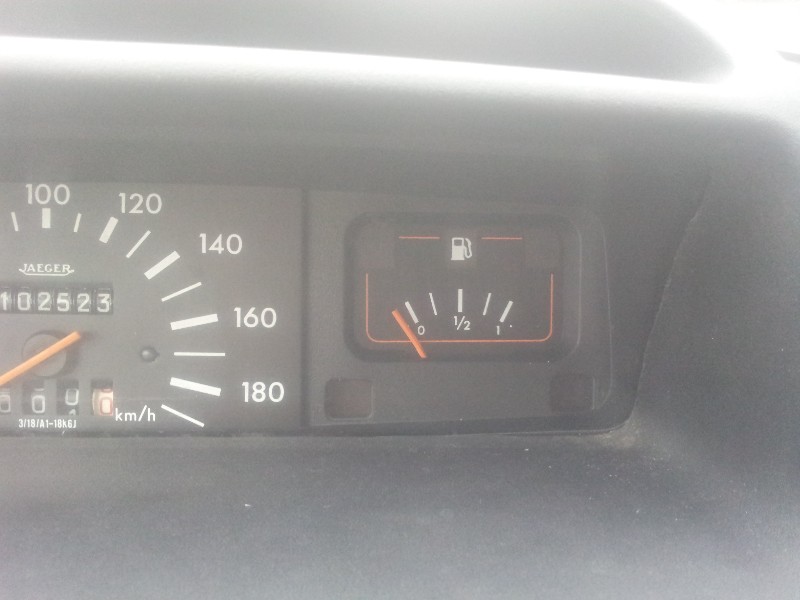

Maintenant j'ai une autre question, juste pour me rassurer. L'aiguille du carburant se bloquait au milieu parfois en redéssandant, et donc j'ai ouvert et essayé de réglé l'aiguille. Est-elle bien positonnée avec l'image que je vous es fournis ? Image
Sachant que je suis quasiment au plein et que en route, l'aiguille pour l'instant est sur le 1, le maximum étant le point.

ça me semble correct

J'espère parce que si je tombe en panne, ça serait dommage ^^

2peugeot05 a écrit :J'espère parce que si je tombe en panne, ça serait dommage ^^
bah du moment que la réserve s'allume juste avant le 0 ... c'est good !!!
sinon tu a la technique du demi plein ...

2peugeot05 a écrit :Ce n'est pas le plein entier ?
simple tu remplis le réservoir a moitie et tu vérifie que tu a bien le demi plein indiqué au compteur

D'ac bah je verrai ça quand je devrais faire le plein, merci beaucoup
CITRACTIVE
Messages : 654
Re: aiguille compteur affiche 5 km/h de moins
Message par CITRACTIVE »
j'ai connu des souci de jauge sur la xantia ...
grâce a cette technique j'ai pu recalibré mon compteur
