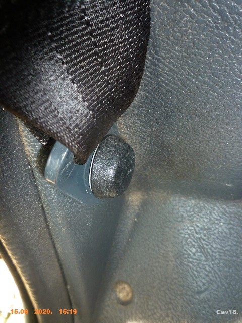

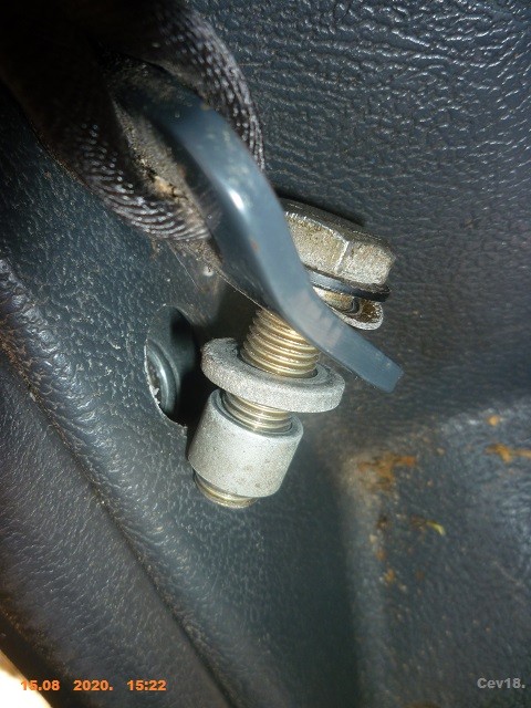

1) Fixation sur la garniture basse :
Mettre l'entretoise en premier, puis les rondelles et la vis.

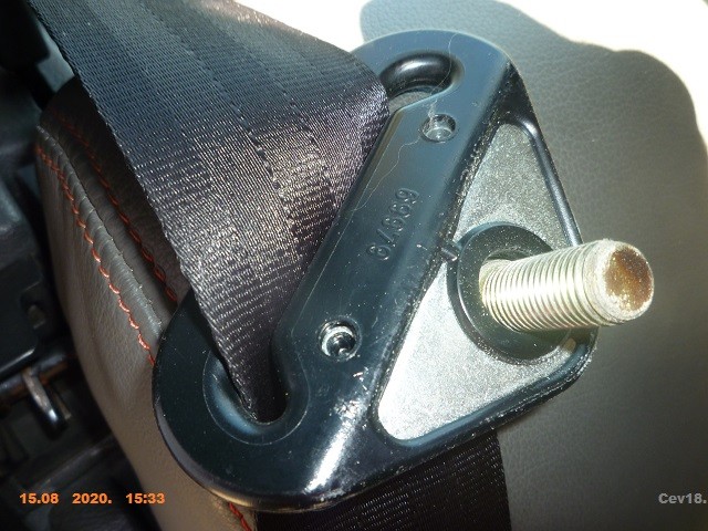

2) Fixation sur le garniture haute des HP arrière.

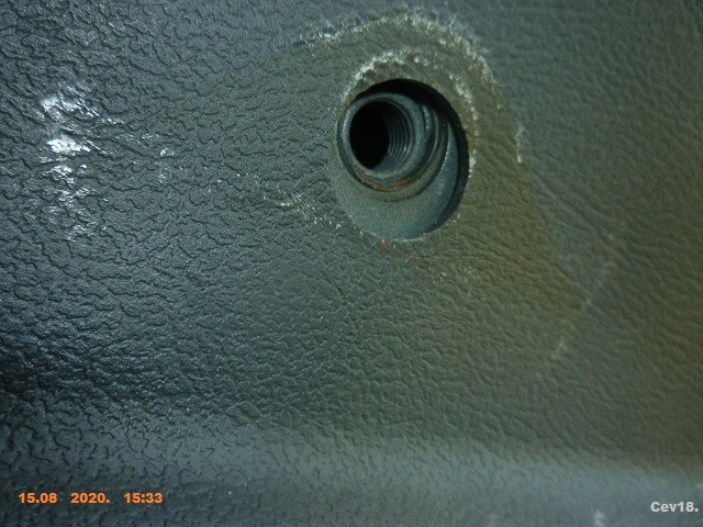

3) Fixation des enrouleurs dans le coffre :
Il n'y a pas d'entretoises, juste une ou deux rondelles.
Sur la mienne, il y a 3 car la vis inox est plus longue que celle prévue d'origine. :wink:
