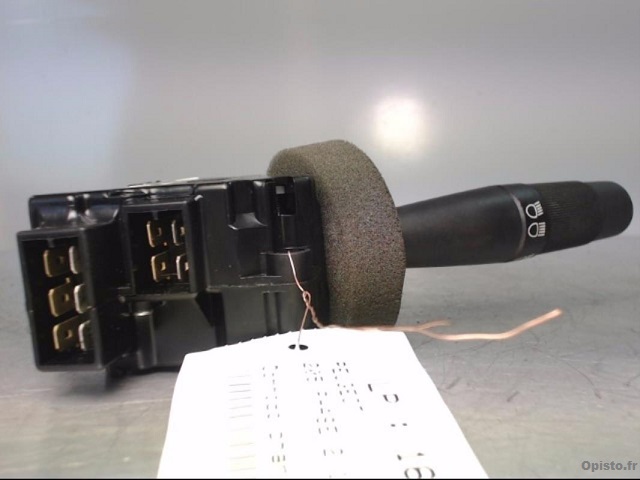

:voyons: Commodo HS, cela arrive assez souvent .
Cela se remplace facilement, pas besoin d'aller en garage donc . :wink:
Voici la fiche pratique :
http://www.planete-205.com/forum/planet ... t1434.html
Sur la phase 2, des millésimes 88 à 98, c'est ce modèle qui convient :
Commodo phares/codes/veilleuses/clignotants et klaxon, phase 2, des millésimes 88 à 98.
Bon dimanche. :)

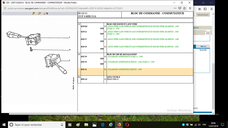

J'ai acheté le mien Oscaro.com
Cela doit se trouver neuf sur d'autres sites équivalents.
Sinon, sur série 04 ou l'Aventure Peugeot.
http://www.serie04.com/fr/
http://www.pieces-de-rechange-classic.com/26-205
La référence Peugeot ou numéro OEM étant 6253.41 , pour la phase 2 des millésimes 88 à 98.
Il serait encore disponible en concession d'après le service box.
Les 2 autres modèles ne sont pas compatibles (connecteurs différents) et sont montés d'origine sur la phase 1, des millésimes 83 à 87.
