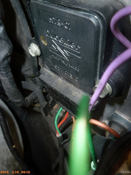

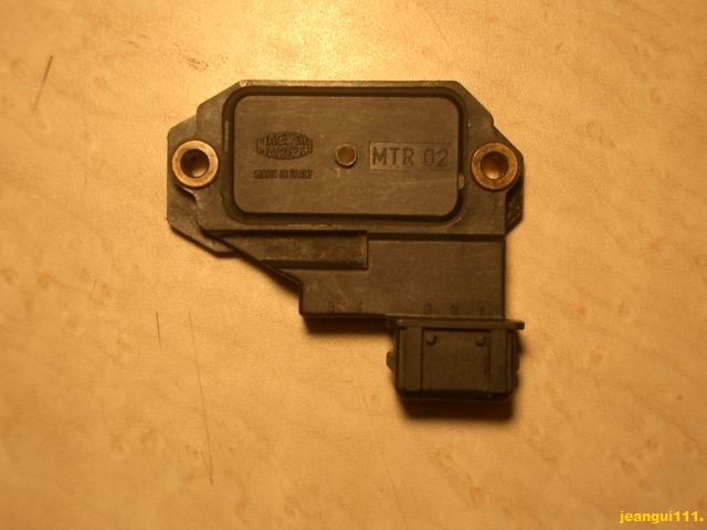

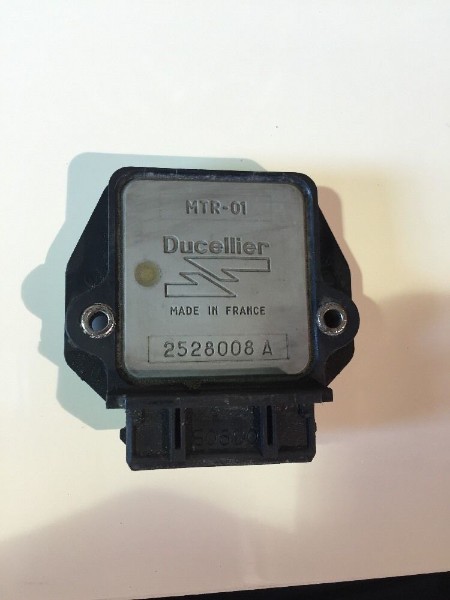

Le module d'allumage est du type MTR 01 sur les moteurs X d'origine 104, le type MTR 02 de forme différente, étant plutôt monté sur les moteurs TU.
Module d'allumage type MTR 01 de marque Ducellier.
Module d'allumage type MTR 02 pour 205 à moteurs TU :

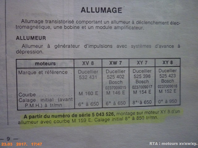

Références, courbes et calage allumage sur moteurs X, d'origine 104 :

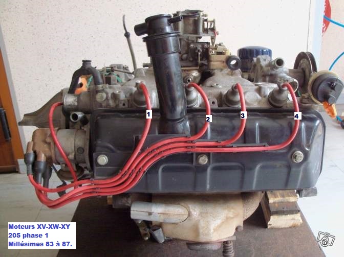

Branchement faisceaux HT sur moteurs X d'origine 104 :

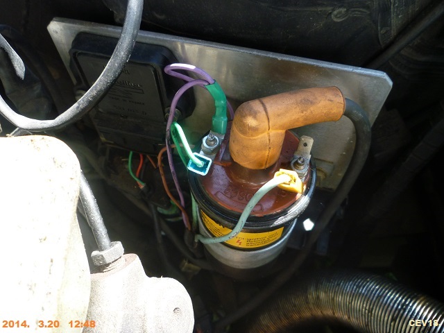

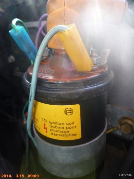

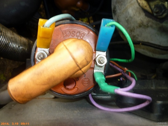

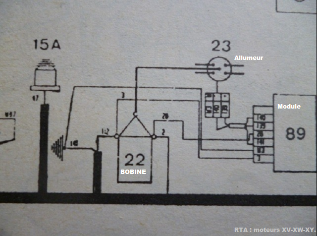

Branchement Bobine et module d'allumage sur moteur X d'origine 104 :
Les photos correspondent à un XY8 avec allumeur M 159 E.

j'ai un petit soucis avec le câblage du faisceau électrique de la caisse avec la bobine ; j'ai une tresse qui sort du faisceau et dont je ne sais plus ou elle se branche. indice : cette tresse a à son extrémité une rondelle plate.

Wall E-SR a écrit : sam. 29 avr. 2023 19:54 j'ai un petit soucis avec le câblage du faisceau électrique de la caisse avec la bobine ; j'ai une tresse qui sort du faisceau et dont je ne sais plus ou elle se branche. indice : cette tresse a à son extrémité une rondelle plate.
Une petite photo ? :langue3:
Quelle couleur de fil ? :)

c'est notamment les deux fils avec une sorte de rondelle à l'extrémité

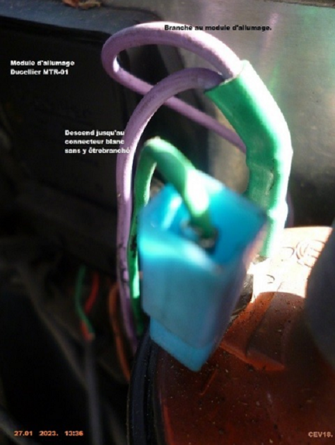

Re: Allumage Moteur X
La cosse ronde et plate se branche sur l'un des écrous de fixation de la bobine.
C'est pourtant visible sur toutes les photos, publiées au début de ce topic. :wink:
Le second fil violet avec un petit connecteur plat de couleur noir, n'est pas branché.
Bonne soirée. :)

CEV a écrit : lun. 1 mai 2023 19:57 La cosse ronde et plate se branche sur l'un des écrous de fixation de la bobine.
celle là, oui, je l'avais identifier ; mais la seconde ?
